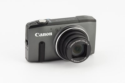

Nous reprochions au SX260 HS son manque d'innovation par rapport au SX230 HS. Cependant, l'appareil avait récolté une bonne note en raison d'un comportement sain et efficace sur le cœur d'activité de tout appareil qui se respecte : faire de belles images. Que faut-il attendre du SX270 HS ?
Prise en main et ergonomie du SX260 HS
Avant toute chose, notez que le SX270 HS est la version sans GPS ni Wi-Fi de la nouvelle gamme SX de Canon. Le modèle qui en théorie correspondrait au SX260 HS testé l'année dernière serait donc plutôt le SX280 HS, identique en tout point au SX270 HS, en dehors des deux fonctionnalités citées. Quoi de neuf ? Physiquement pas grand-chose. Un petit millimètre en plus, 4 g en moins, des coloris (toujours bicolores) différents, et quelques subtilités si infimes qu'il n'y a pas de quoi s'époumoner à les énumérer. La barre de grip descend désormais jusqu'en bas du boîtier, les touches lecture et vidéo ont été inversées, le sélecteur de modes a été à peine réagencé. Tout ce qui a pu être dit précédemment sur le SX260 HS est donc toujours d'actualité sur le SX270 HS : bonne prise en main, finition soignée, flash pop-up qui ne sort pas dès l'allumage (contrairement au SX230 HS d'il y a deux ans), et écran 3 pouces toujours faiblard (résolution de 460 000 pixels par rapport à la concurrence souvent en 920 000 pixels, colorimétrie étrange, visibilité médiocre en plein soleil...).
Les spécifications de l'appareil, comme les menus, demeurent identiques : capteur CMOS BSI de 12,1 MPix, zoom 25-500 mm, connectique mini USB et mini HDMI, batterie de 1 000 mAh... L'autonomie reste indiquée par Canon (d'après les standards CIPA) selon une fourchette, qui part d'aussi bas (210 vues) mais va un peu plus haut (260 vues) en mode économique. Il y a tout de même une nouveauté essentielle : l'adoption d'un processeur de traitement d'image de dernière génération, DIGIC 6 qui succède au DIGIC 5. Cette évolution a un impact sur la plage de sensibilité ISO, qui s'étend maintenant de 80 à 6 400 ISO en pleine résolution, mais également sur la réactivité de l'appareil, comme nous le verrons juste après. Ou encore sur le mode vidéo, qui passe de 24 im/s en 1080p à 60 im/s !

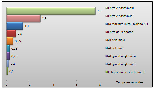

C'est bien ici que l'on observe les progrès les plus spectaculaires, et ça n'est pas pour nous déplaire. Le démarrage gagne une demi-seconde, le délai entre deux prises de vue tombe à 0,8 s (contre 1,8 s sur le SX260 HS), la latence au déclenchement se voit réduite à 0,1 s (contre 0,15 s). La mise au point décoiffe également, avec des chronomètres qui ne dépassent pas 0,25 s au grand angle et 0,55 s au téléobjectif ! La rafale n'est pas en reste puisque Canon l'a dopée à 14 im/s sur 7 vues (comptez 2,7 s d'immobilisation de l'appareil, c'est peu), ou 3,2 im/s sur un nombre de vues illimitées. Bref, le SX270 HS est un SX260 HS qui a mangé du lion, à satiété !
Mesures exprimées en secondes : la plus petite est la meilleure

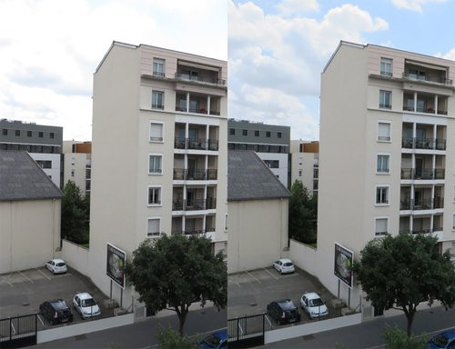

Nous pourrions (mais nous ne le ferons pas) copier-coller les observations formulées sur le Powershot SX260 HS pour ce SX270 HS en matière de qualité d'image. Canon veille au grain sur les fondamentaux : toujours le même réalisme dans la reproduction des couleurs, exposition juste, balance des blancs équilibrée (sauf avec certaines lumières artificielles), réglages complets (10 pré-réglages plus un personnalisable, c'est presque trop)... Mais nous reprocherons toujours à Canon de ne pas sortir sa fonction i-contraste de ses menus. C'est d'autant plus pénible qu'elle est efficace et qu'il n'y a pas par ailleurs de HDR.
Sans i-contraste et avec
