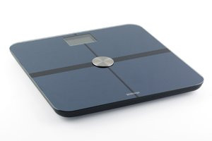

Autre acteur français à s'être lancé dans l'aventure des objets connectés, Withings a opté pour la surveillance... de ses enfants et de son propre corps. En dehors du Babyphone déjà testé qui est un peu à part, les autres produits de la gamme Withings concernent la santé : balance, tensiomètre et capteur d'activité. Ici nous testons la toute dernière balance en date : la Smart Body Analyzer WS-50. De prime abord, il s'agit d'un pèse-personne classique, assez élégant et bien fini, mais classique. Sauf que sous l'épaisse plaque de verre se cachent des composants pas forcément communs...

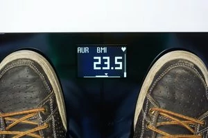

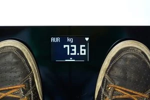

La WS-50 relève évidemment la masse et elle indique l'indice de masse corporelle, par simple calcul (masse divisée par la taille, renseignée par vos soins, au carré). La balance dispose de quatre capteurs de poids : si on se place mal sur la balance ou qu'on se penche trop en avant ou arrière, des flèches apparaissent à l'écran pour signaler la mauvaise position. Mais c'est aussi une balance impédancemètre, qui va donc pouvoir calculer le taux de masse grasse par analyse de l'impédance bioélectrique. Pour faire simple, la balance envoie un faible courant électrique dans vos pieds (qui doivent donc être nus et secs) et détermine la composition de votre corps en fonction de la résistance qu'il oppose au courant. Plus il y a de muscles, d'os et d'eau, plus le courant se propage vite, plus il y a de graisse, moins il parvient à traverser les tissus. Attention, les personnes équipées d'un pacemaker ne doivent pas utiliser cette balance, le courant électrique pouvant créer des interférences.
La masse ou encore l'indice de masse corporelle, fonction de la taille renseignée

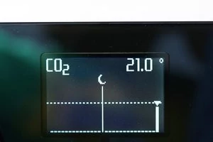

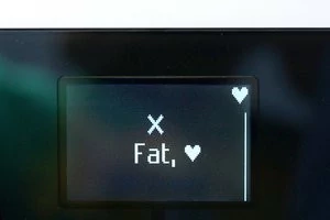

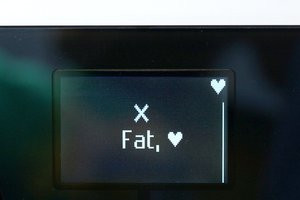

La balance peut par ailleurs mesurer le rythme cardiaque, toujours si l'utilisateur reste pieds nus et un peu plus longtemps en position. Withings ne donne pas de précision sur la méthodologie, on sait juste que la technologie est brevetée. Et si on monte sur la balance en chaussures ? Les mesures de la masse grasse et du rythme cardiaque sont annulées. Si quelqu'un d'autre que les personnes enregistrées monte sur la balance ? Elle détecte que c'est une personne inconnue, mais enregistre tout de même les mesures effectuées. Il est possible de les renseigner ultérieurement, via son interface Web personnelle. Le cycle de fonctionnement de la balance se termine par un relevé de la température ambiante et de la qualité de l'air par la quantité de CO2. Une Netatmo qui donne le poids en somme !
En chaussures, la WS-50 ne peut pas déterminer le taux de graisse ou le rythme cardiaque. Un cycle se termine par l'analyse de l'air ambiant

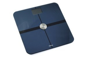

L'installation de la machine est simple et bien expliquée dans la notice concise qui accompagne l'objet : il faut télécharger l'application mobile iOS ou Android (ou l'assistant PC/Mac), appairer balance et smartphone en Bluetooth (pour que la balance récupère les informations de votre Wi-Fi) et se créer un compte Withings.
Pour installer la balance via Bluetooth depuis un smartphone, il faut appuyer sur le bouton représentant deux anneaux imbriqués. L'autre bouton sert à choisir l'unité de masse voulue. Entre les deux, les capteurs de CO2. Notez que la machine fonctionne avec 4 piles AAA fournies. On peut également l'installer en Wi-Fi depuis un ordinateur.

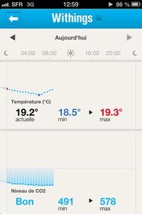

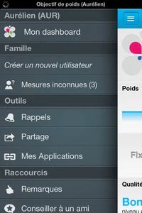

Là aussi, l'interprétation des mesures, mais surtout la mise en forme des données va jouer un rôle essentiel. À l'instar de Netatmo ou Fitbit, Withings a soigné son interface, Web comme mobile.

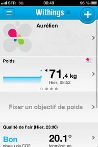

Une fois connecté, on retrouve son tableau de bord avec deux zones de graphique, qui affichent par défaut l'évolution des mesures de poids et de masse grasse (mais on peut choisir la mesure qu'on veut modéliser). Il est également possible d'exploiter des données issues d'applications tierces partenaires comme RunKeeper ou Endomondo ou même de lier la balance au tensiomètre fabriqué par Withings. Enfin, la WS-50 permet de partager ses données avec la terre entière. Pas sûr que l'idée de mettre son poids sur les réseaux sociaux séduise tout le monde. Mais le partage avec son médecin est une idée pertinente (encore que, il faudrait demander ça au médecin en question)...
