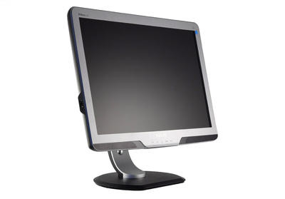

Le 235PL2ES est un moniteur de 23 pouces, soit une diagonale de 58,4 cm, d'aspect mat et à rétro-éclairage LED. Sa résolution native de 1 920 x 1 080 pixels lui confère un ratio de 16:9. On aurait certes préféré bénéficier d'une dalle en 1 920 x 1 200 pour passer au ratio 16:10 mais ce format est malheureusement rare, réservé à des écrans plus haut de gamme. L'écran est dépourvu de prise HDMI, mais il intègre une fiche DVI compatible HDCP, en plus du port VGA classique. Le reste de la connectique se compose des entrées audio format jack 3,5 mm et USB (type B) pour acheminer le son depuis le PC vers les deux haut-parleurs de 1,5 W en façade et pour activer le port USB latéral. Le moniteur propose également une sortie casque.

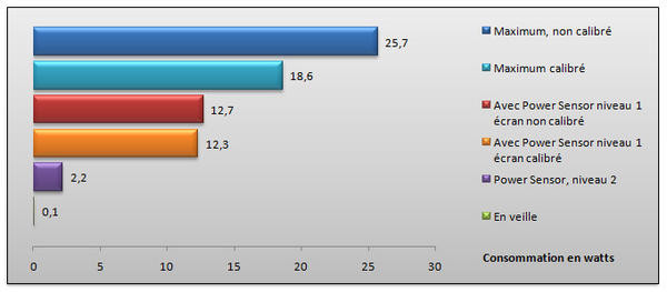

Un moniteur éco-conçu qui affiche également un éco-fonctionnement. En effet, en plus du rétro-éclairage LED qui consomme peu, Philips a implanté dans son moniteur la technologie Power Sensor. Un capteur de présence (situé en façade) qui réduit fortement la luminosité de l'affichage dès qu'on s'éloigne de l'écran. Après 4 minutes d'absence environ, l'affichage s'estompe totalement. Il passe ainsi de 25,7 W au maximum (28,3 W si on utilise les haut-parleurs) à 12,7 W en affichage réduit (soit une baisse de 50,6 %), puis 2,2 W une fois l'écran noir. Quand la veille est déclenchée par le PC, la consommation tombe à 0,1 W et elle est nulle lorsque le moniteur est éteint (alors que la plupart des équipements électroniques consomment même éteints).
Comparés aux résultats que nous obtenions pour le Philips 225B1CS dans l'un de nos précédents tests, on peut constater que la consommation est légèrement en baisse... alors que la taille de la diagonale a augmenté. Philips a donc bel et bien réalisé des progrès en la matière. On peut sans doute attribuer ces meilleurs résultats au retroéclairage LED, moins gourmand que le néon.
La consommation du 235PL2ES en image

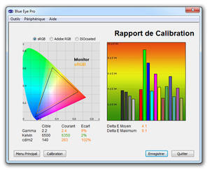

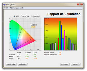

Est-ce que le 235PL2ES se montre fidèle en affichage ? Sur la reproduction des couleurs, dans l'absolu, le moniteur Philips s'en sort plutôt bien. Ca se devine à l'œil nu et la sonde de calibration LaCie Blue Eye Pro le confirme. Le test comparant la réalité et la théorie sur 16 nuances étalonnées ressort un Delta E moyen de 4,0. Rappelons que plus le delta est petit, plus la reproduction est proche de la perfection. En dessous de 1, l'écart est imperceptible. Entre 1 et 3, l'affichage est très bon, seul un œil avisé pourra noter les déviances. Jusqu'à 5, la retouche est praticable sans trop prendre de risque. Notez qu'en réglant le gamma sur 2,0 au lieu de 2,2 par défaut et en baissant la luminosité à 60/100, le Delta E descend à 3,3, avec toujours la même pointe à 9,1 dans le vert.
A gauche, la colorimétrie de base, à droite avec la luminosité baissée à 60 et le gamma sur 2,0

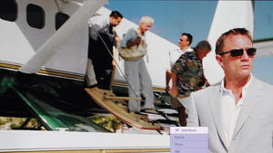

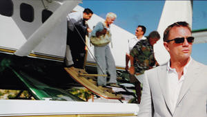

En visionnage de film, on perçoit un fourmillement assez notable. Maintenant, avec 23 pouces de diagonale, on peut prendre suffisamment de recul pour faire disparaître le phénomène. Le « Contraste Intelligent » fonctionne plutôt bien, en renforçant l'image mais sans la dégrader. Le seul réel défaut, c'est donc la perte de précision lors des scènes d'action, liée à la rémanence assez conséquente de la dalle 5 ms. On peut faire avec bien sûr. Mais si vous êtes un vrai cinéphile ou hardcore gamer, vous savez déjà que vous pouvez songer à un autre écran.
Smart Image désactivé (pas de « Contraste Intelligent ») puis activé
