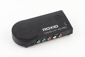

Le nom ressemble à celui choisi par Elgato, mais l'apparence également. Le Game Capture HD Pro adopte en effet un format « de poche » (15 x 8 x 2,5 cm, donc un peu plus grand) et fait ainsi un clin d'œil aux joueurs nomades. La connectique est, là aussi, placée de part et d'autre du boîtier, mais dans la longueur cette fois. Et pour cause, l'appareil de Roxio embarque deux véritables rangées de prises composantes (RCA femelles), une en entrée, l'autre en sortie ! A quoi s'ajoutent une entrée et une sortie HDMI, ainsi que le port USB pour relier le boîtier au PC. Deux petites LED renseignent sur l'entrée utilisée, tandis qu'un plus gros voyant matérialise la mise sous tension du Game Capture HD Pro. Une connectique généreuse donc, mais aucun câble fourni (sauf l'USB), c'est la - première - douche froide !
Le boîtier gère la capture en 1080p à 30 im/s et 15 Mbps au maximum. Mais uniquement via l'HDMI. En YUV, ce petit Roxio bloque sur du 1080i à 60 im/s. Ce qui nous met la puce à l'oreille, c'est que le pass-through est lui aussi limité au 1080i à 60 im/s en YUV, et uniquement quand l'ordinateur est allumé. Roxio va faire des déçus... Quelqu'un qui sortirait habituellement de sa PS3 vers son téléviseur en 1080p via du YUV devrait à chaque fois reconfigurer les paramètres d'affichage de la console, en décochant le 1080p, sans quoi le signal ne passe tout simplement pas. Le boîtier de Roxio cherche, teste différentes résolutions, en vain. Il faut entrer en HDMI pour accéder au pass-through en 1080p à 60 im/s, mais alors renoncer à la capture sur PS3. Le 720p à 60 im/s est assuré sur n'importe quelle connectique.
