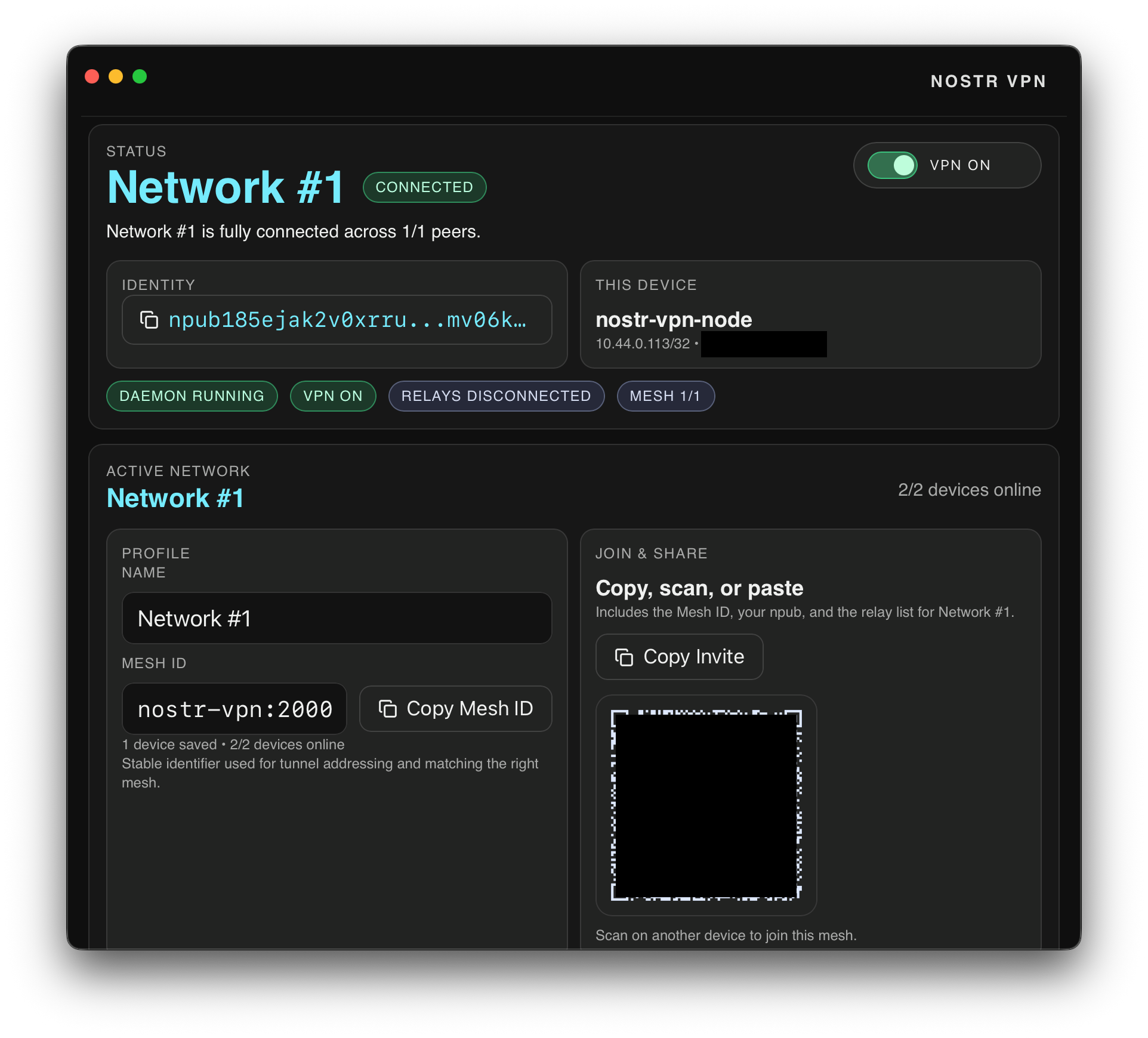

Nostr-vpn propose déjà une interface graphique pour gérer l’identité du mesh, les relais et les appareils connectés. © nostr-vpn

Nostr-vpn dispose déjà d’une base assez fournie, avec une interface graphique, des builds pour plusieurs plateformes, des outils de diagnostic, des services en arrière-plan, des bundles de support et des tests d’intégration, ce qui montre qu’il a déjà dépassé le stade du prototype improvisé. Cela ne suffit pas pour autant à en faire une solution que l’on recommanderait les yeux fermés. Le projet est jeune et, pour l’heure, n’offre pas encore le même niveau de garanties documentées qu’une solution déjà largement éprouvée. Il n’a pas non plus encore tout à fait le profil d’un outil qu’on peut déployer en trois clics, sans passer son temps à vérifier ce qu’il fait, comment il le fait, et à quel moment il risque de demander un coup de tournevis.
