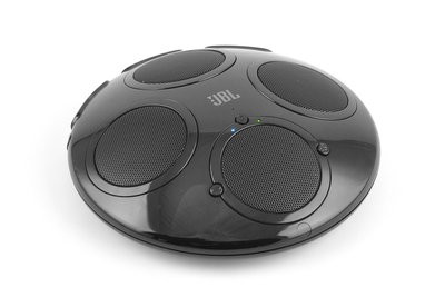

La On Tour iBT est une sorte d'ovni dans ce comparatif. Cela dit, les designs tarabiscotés sont une habitude chez JBL, et sa maison mère Harman... Chacun y verra ce qu'il voudra, de la soucoupe volante au disque d'athlétisme, selon son inspiration. La On Tour iBT adopte effectivement une forme circulaire (16 cm de diamètre), relativement plate (3,8 cm), et donc facile à transporter (540 g). JBL a opté pour une coque tout en plastique, noire et brillante, donc salissante et sensible aux rayures. Si le plastique semble très rigide, nous trouvons en revanche que le demi-millimètre d'espace à la jointure entre les parties hautes et basses font un peu bâclé.

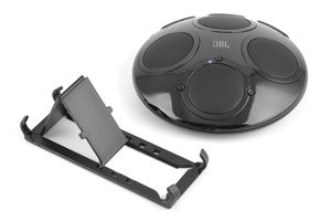

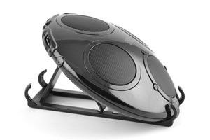

Particularité de l'enceinte : comme elle est étudiée, entre autres, pour sonoriser des conférences téléphoniques, ses haut-parleurs sont dispatchés à 360° sur le dessus de l'enceinte. Et pour ceux qui voudraient l'utiliser pour regarder un film sur tablette, JBL fournit un petit socle en plastique offrant plusieurs inclinaisons. Au passage on peut aussi y mettre la On Tour iBT histoire de réorienter un peu ses haut-parleurs. Bien vu, même si là encore, la réalisation laisse à désirer...
Le socle avec inclinaison réglable pour tablette, mais qui peut aussi servir à orienter différemment les haut-parleurs de l'enceinte

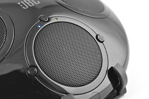

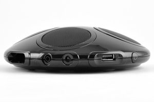

Pour remplir son rôle de kit mains libres, la On Tour iBT intègre donc un micro. Côté Bluetooth, JBL ne mentionne pas la version de la connexion, mais précise, on s'en doutait, que l'appareil gère les profiles A2DP et HFP. L'interface est, comme chez les concurrents, très simple à appréhender : boutons de volume + et -, touche combiné téléphonique servant à décrocher, mais aussi à permuter les entrées entre Bluetooth et filaire. Sur sa tranche, la On Tour iBT accueille un bouton de mise en route, une prise USB (pour recharger son baladeur ou téléphone), la prise d'alimentation, l'entrée mini jack et un évent de basses aussi étrange que l'ensemble du produit...
Nous avons essayé la recharge d'un iPhone 4 avec le câble prévu à cet effet (fourni par JBL) et ça ne recharge pas... ni ne lit de musique. Hum hum !
Touches en façade et connectique latérale

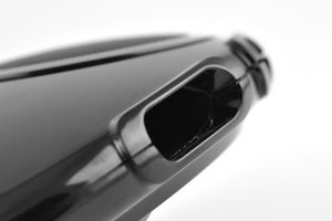

L'évent de basses, gros comme quatre ports USB
