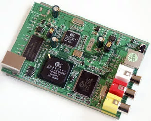

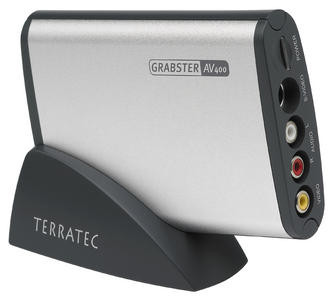

Le dernier produit de TerraTec devrait à coup sûr impressionner la galerie grâce à son design on ne peut plus soigné. Il se présente en effet sous la forme d'un solide boîtier en aluminium argenté, légèrement plus grand qu'un paquet de cigarettes et vient se fixer, à la verticale, sur la base en plastique livrée. Muni d'un bouton de mise en route et d'un témoin de fonctionnement, l'appareil propose sur sa partie frontale un connecteur S-Vidéo, un connecteur composite et deux prises RCA pour l'acquisition audio. Techniquement, le Grabster AV400 s'articule autour d'un composant Connexant fort connu, puisqu'il s'agit du CX23416, un encodeur matériel audio/vidéo MPEG2 qui équipe des cartes comme les fameuses Hauppauge PVR150/250. TerraTec a ici choisi de faire confiance à l'USB et son Grabster AV400 peut aussi bien fonctionner en USB 1.1 qu'en USB 2.0 tout en étant auto-alimenté. Bien sûr, le débit USB 1.1 étant limité, la qualité des vidéos capturées ne sera pas optimale et l'utilisation de l'USB 2.0 est ainsi chaudement recommandée.

En matière d'accessoires, TerraTec livre son Grabster avec un câble USB 2.0, un câble S-Vidéo, un câble composite/RCA, un socle ainsi qu'un adaptateur péritel bidirectionnel comportant des connecteurs S-Vidéo, RCA et composite.

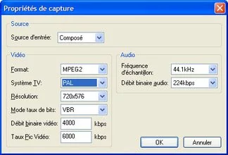

Premier couac, le Grabster AV400 ne supporte pas le standard SECAM. Inutile donc d'espérer pouvoir insuffler une seconde vie à vos enregistrements antédiluviens sous peine d'obtenir une image en noir et blanc. Le Grabster accepte uniquement les sources PAL ou NTSC et ses pilotes ne sont guère plus conciliants. En effet le pilote WDM de TerraTec du fait de la compression matérielle du flux vidéo nécessite un plugin supplémentaire pour que ses fonctions de capture soient utilisalbes avec d'autres applications Windows. Du coup le Grabster est tout simplement inutilisable avec des logiciels comme VirtualDub, Pinnacle Studio 9 ou même avec le Windows Movie Maker. Dommage puisqu'il faudra dès lors se contenter des logiciels livrés avec le produit. Techniquement, le Grabster est capable d'effectuer des captures en MPEG2 à une résolution maximale de 720x576 (les modes 352x576, 480x576 et 640x576 sont gérés) et vous aurez la possibilité de personnaliser le débit de la compression. En outre, vous aurez le choix entre débits constant et variable (CBR et VBR) et l'encodage audio vous laissera également choisir le débit et l'échantillonnage.
Boîtes de paramétrage pour l'acquisition vidéo depuis Ulead VideoStudio 7.0 SE DVD

Simple à installer, élégant et fonctionnel le Grabster AV400 de TerraTec se montre efficace. Son design respire la qualité et ne laissera personne indifférent tant il constitue, quoi qu'on en dise, un atout de taille. Compact, raffiné, le Cameo Grabster AV400 dispose qui plus est d'une électronique de qualité. En effet, les ingénieurs de la marque germanique ont sélectionné des composants réputés ce qui confère d'emblée au Grabster de sérieux atouts : la qualité de la compression étant pratiquement irréprochable.
