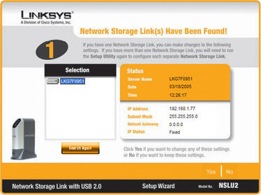

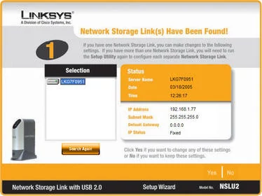

L'installation du NSLU2 est un modèle de simplicité puisqu'il suffit de le relier au réseau et de connecter un disque dur externe sur le port USB 2.0 avant de l'allumer. Le processus de mise en marche prend une poignée de secondes, le temps pour le Network Storage Link d'effectuer quelques tests de connectivité et de vérifier la présence de périphériques de stockage. Une fois qu'il est prêt à fonctionner, toutes les diodes du NSLU2 s'illuminent en vert et vous pouvez alors lancer le programme de configuration présent sur le CD-ROM livré par le constructeur. Le programme en question se borne à détecter la présence du NSLU2 sur le réseau avant de vous renvoyer sur son interface de configuration web. Par défaut, le dispositif utilise l'adresse 192.168.1.77 et votre réseau devra être configuré sur la même classe IP. Au besoin il sera possible de reconfigurer l'adresse IP du NSLU2 via son interface d'administration soit en déterminant une IP fixe, soit en utilisant le serveur DHCP.
Assistant d'installation

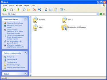

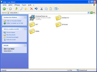

Si jusqu'à présent la configuration du NSLU2 semblait plutôt simple, les choses se gâtent lorsque l'on découvre que l'interface d'administration est entièrement en anglais ce qui pourrait en rebuter plus d'un. Passé ce premier obstacle, le problème le plus insurmontable vient du fait que pour être utilisables vos disques doivent absolument être reformatés en EXT3, le système de fichiers Linux... Impossible donc d'exploiter avec le NSLU2 des disques déjà existants en NTFS ou FAT32 sauf bien sûr à les reformater. Impossible également de relier à un système Windows le disque EXT3 relié à votre Network Storage Link. L'interface d'administration du NSLU2 prend en charge le formatage EXT3 et le processus met quand même un certain temps à s'accomplir. Il faut compter une quinzaine de minutes pour un disque de 200 Go et aucune indication précise de l'état d'avancement du formatage n'est relayée par l'interface web qui se borne à indiquer « formatting... ». Une fois formaté en EXT3, le disque est opérationnel et il faut passer par le voisinage réseau de Windows XP pour y accéder. Ici, le NSLU2 est vu comme un ordinateur par le système qui vous donne accès à deux dossiers : ADMIN et DISK1. Le premier dossier est protégé par les mêmes mots de passe que ceux de l'interface d'administration alors que le second dossier est public. Bien sûr, il est possible de créer des comptes utilisateurs protégés par mot de passe et disposant de leur propre espace de stockage (avec quota éventuellement). En outre, vous pouvez désactiver l'accès anonyme pour que seuls des utilisateurs authentifiés puissent accéder à un espace de stockage.

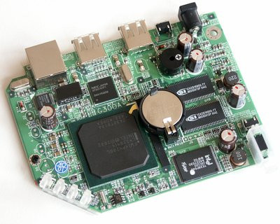

Insignifiant extérieurement, le NSLU2 embarque pourtant un véritable ordinateur miniature basé sur un processeur réseau Intel IXP420, dérivé du XScale et cadencé à 266 MHz. Le tout est épaulé par 32 Mo de mémoire vive, dispose de 8 Mo de mémoire flash et intègre un contrôleur USB 2.0 Nec. Comme nous le soulignions précédemment, le NSLU2 ne peut pas gérer les disques NTFS ou FAT32. Si cette limitation est reconnue par Linksys et s'explique par de sombres histoires de licence plutôt que par des limitations technologiques, divers utilisateurs travaillent sur la mise au point d'un firmware supportant les disques NTFS notamment avec le projet Unslung.

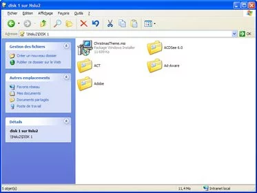

NSLU2 accessible depuis Windows XP

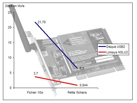

Cet article ne serait pas complet sans un rapide coup d'oeil sur les performances du NSLU2 en matière de taux de tranfert. Ici c'est la douche froide, les performances du NSLU2 étant largement en dessous de nos espérances. Pour preuve le test que nous avons pratiqué afin de relever les vitesses d'écriture sur un réseau Ethernet en 100 Mbps via un modem/routeur Linksys WAG54G. Notez que le NSLU2 était équipé du fimware 2.3R29. Nous comparons ici les performances obtenues sur un disque dur Maxtor USB 2.0 à celles relevées sur le même disque mais connecté cette-fois à la solution Linksys. Pour mesurer le débit nous utilisons un fichier de 1,16 Go (une simple vidéo AVI) mais aussi un ensemble de 427 petits fichiers dont la taille totale avoisinne les 430 Mo.
Comme on peut le voir sur le graphique le débit obtenu avec le NSLU2 en copiant notre fichier de 1 Go est près de six fois inférieur à celui obtenu en connectant directement le disque dur USB 2.0 à notre système ! On passe ainsi d'un débit de près de 21 Mo/s à 3,7 Mo/s... Le constat n'est guère plus brillant lorsqu'il s'agit des petits fichiers le débit passant de 6,5 Mo/s à 844 Ko/s.
