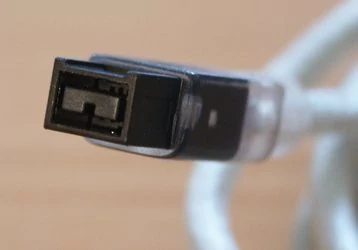

Lancé en 2002, le FireWire 800 vise à augmenter les performances du FireWire en doublant tout simplement son taux de transfert. L'IEEE 1394b offre en conséquence un débit théorique de 800 Mbits par seconde. Assez peu répandu pour le moment, le FireWire 800 commence à faire son apparition sur certaines Cartes mères très haut de gamme comme les derniers modèles signés Asus ou Gigabyte. Tout comme les contrôleurs FireWire actuels, les contrôleurs FireWire 800 sont nativement reconnus par Windows XP ; aucun driver supplémentaire n'étant requis. Ils demeurent en outre compatibles de manière descendante avec les périphériques FireWire 400. Le passage au FireWire 800 induit un changement de câble, ceux-ci adoptant une toute nouvelle connectique.

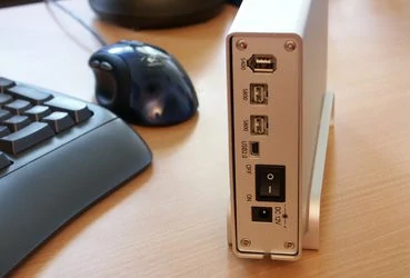

Connecteur FireWire 800 et vue arrière de l'AluIce 400

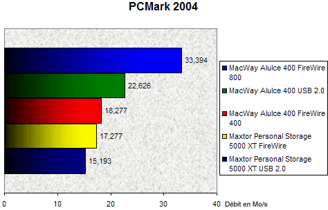

PCMark de MadOnion comporte un test dédié à la mesure des performances disque dur. Ce dernier est divisé en quatre sous-tests, et nous avons choisi d'éxécuter celui que nous considérons comme le plus parlant, à savoir le test de débit en copie de fichiers. Les résultats obtenus sont assez proches de ceux donnés par des outils plus professionnels. On constate qu'en FireWire 400, l'AluIce est à peine plus véloce que son concurrent le Maxtor Personal Storage 5000 XT. Exploité en USB 2.0 l'AluIce délivre des performances 24% supérieures à celles obtenues avec le FireWire 400 ! Finalement le FireWire 800 prouve sa suprématie avec un débit record près de deux fois supérieur à celui du Maxtor Personal Storage 5000 XT en USB 2.0 !
