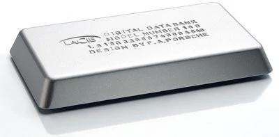

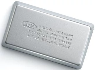

En ouvrant la boîte, que dis-je l'écrin, dans lequel est livré le disque Databank on est tout de suite surpris mais aussi séduit par l'allure de ce disque dur hors norme. Non seulement le Databank est ultra compact mais il ressemble comme deux gouttes d'eau à un lingot d'argent ! Pour renforcer l'analogie, a poussé le vice jusqu'à graver sur la coque diverses références... Ce look novateur et inattendu, pour un disque dur, est l'oeuvre du cabinet F. A. Porsche auquel LaCie a laissé le soin de designer le périphérique.

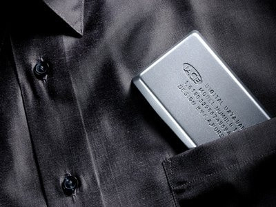

Les mensurations du bébé sont les suivantes : 11cm de long, 6cm de large et 1,2cm de haut. Malgré un air de famille avec des valeurs refuges bien connues, il ne faut toutefois pas rêver, le carénage du Databank n'est pas en argent massif mais en magnésium de couleur argenté. La qualité de fabrication du périphérique est très satisfaisante et la finition ne souffre d'aucun reproche. LaCie a même pensé à inclure quatre patins en caoutchouc sous le boîtier afin que le disque ne dérape pas sur votre bureau. Luxe suprême, LaCie livre le Databank avec une housse en velours dans laquelle vous pourrez glisser l'appareil afin de le transbahuter avec vous.
Malgré son aspect monobloc, le disque dur héberge sur son côté droit une petite trappe qui cache les divers connecteurs de l'appareil. Ceux-ci sont au nombre de trois : un connecteur FireWire, un connecteur mini USB et un connecteur d'alimentation secteur.
Un design hors du commun pour un disque dur...

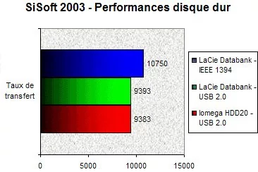

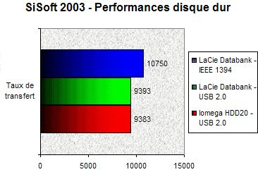

Avant la démocratisation du FireWire et l'introduction de l'USB 2.0, il n'était clairement pas envisageable d'utiliser un disque dur externe via l'interface USB 1.1. En effet avec un débit maximal de seulement 12Mbps transférer plusieurs centaines de méga octets de fichiers en USB 1.1 pouvait prendre plusieurs heures. C'est une des raisons pour lesquelles le consortium USB a développé la norme USB 2.0 qui autorise un débit quarante fois supérieur totalisant au maximum 480Mbps. Dès lors les disques durs et graveurs externes ont commencé à fleurir puisque ceux-ci sont dorénavant tout à fait exploitables grâce à des taux de transfert qui n'ont pas grand chose à envier à leurs équivalents internes. La norme FireWire est quant à elle quelque peu à part dans la mesure où l'IEEE 1394 est issu du monde Macintosh. Sur le papier le FireWire offre un débit plus étriqué que l'USB 2.0 avec seulement 400Mbps. Toutefois le FireWire a un net avantage sur l'USB 2.0 : il consomme beaucoup moins de ressources système. Etant donné que le disque dur LaCie Databank 10Go exploite les deux interfaces, nous avons mesuré ses performances à la fois en FireWire et en USB 2.0. Pour ce test nous avons utilisé une machine fonctionnant sous Windows XP Professionnel Service Pack 1 et nous avons confronté le Databank 10Go de LaCie à un disque dur HDD 20Go USB 2.0. Le Databank s'adressant principalement à des utilisateurs à la recherche d'une solution de stockage élégante et compacte, nous avons pris le parti de ne pas vous abreuver de tests inutiles pour un disque dur de seulement 10Go.
SiSoft Sandra 2003 nous indique que le débit du disque dur LaCie, bien que sensiblement supérieur à celui du disque Iomega est somme toute pratiquement identique en USB 2.0. Le passage à l'interface FireWire permet d'augmenter le débit de quelques 15% ce qui boostera les transferts les plus longs.
