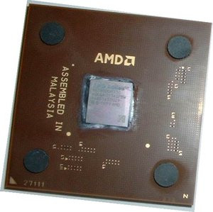

    Sur le plan purement physique l'Athlon XP se distingue du Thunderbird du fait qu'il repose désormais sur une plaque de type « organique » comme le Pentium III et autres Celeron, alors que le Thunderbird était quant à lui composé de céramique. L'Athlon XP est donc beaucoup plus léger et plus fin que son prédécesseur, et tous les petits composants électronique qui étaient présents sur la façade du Thunderbird se retrouvent désormais regroupés en dessous du modèle XP.

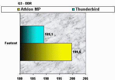

    Mais voici tout de même un benchmark opposant un Thunderbird 1.4 GHz et un Athlon MP 1.4 GHz (qui possède les mêmes caractéristiques qu'un Athlon XP) qui nous permet d'apprécier les performances apportées par les quelques optimisations citées précédemment.
    Comme vous pouvez le constater le gain de performances est bien réel puisque les quelques optimisations principalement au niveau de la gestion des mémoires cache permettent de gagner 10 FPS en mode Fastest (afin de ne pas être limité par la carte graphique) sous Quake III.

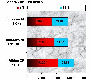

    Commençons par observer les résultats obtenus sous le célèbre bench gratuit Sisoft Sandra 2001 que vous pouvez trouver sur Clubic.
    Le constat est simple : l'augmentation de la fréquence du processeur et l'amélioration de l'efficacité de la mémoire cache permet à l'Athlon XP d'offrir d'excellentes performances aussi bien sur les entiers, que sur les calculs en virgule flottante. Le Pentium IV quant à lui est assez loin de l'Athlon XP au niveau des performances obtenues sur les entiers mais il se rattrape très bien au niveau de calculs en virgule flottante.

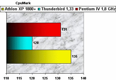

    Dans la même lignée que SiSoft Sandra, CPUMark va nous permettre d'apprécier l'augmentation de la puissance de calcul du nouveau né de la gamme AMD :
    L'Athlon XP 1800+ qui est cadencé à 1533 MHz, soit une augmentation de fréquence de 15% par rapport au Thunderbird 1.33 GHz, nous offre ici un gain de performance de l'ordre de 12%. Quoique très honorable, tout cela ne reste plus ou moins que des évaluations théoriques, observons donc maintenant les performances offertes par ce nouveau processeur avec de véritables applications. Le Pentium IV 1.8 GHz se place lui entre les deux Processeurs d'AMD.Nous avons tout d'abord utilisé le célèbre logiciel de compression de fichiers MP3, GoGo. Réputé pour être particulièrement rapide, puisqu'il est optimisé pour tous les types de CPU, il nous donne les résultats suivants :

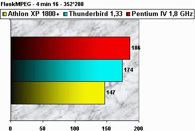

    Voici désormais le temps mis par ces différents Processeurs pour compresser une vidéo de 4 minutes 16 sous FlaskMPEG au format DivX 4.01 avec une résolution de 352*288. Les connaisseurs reconnaîtront u'il s'agit la d'une tâche particulièrement gourmande en ressources processeur.
    Pour ce qui est de la vidéo, l'Athlon XP reprend facilement le dessus puisque même le Thunderbird distance le processeur d'Intel cadencé à 1.8 GHz.
    La différence obtenue entre le Thunderbird et l'Athlon XP n'est que de 27 secondes mais si vous encodez souvent des longs métrages de 120 minutes par exemple, cette différence sera tout de même de près d'un quart d'heure ce qui n'est pas négligeable.Passons maintenant aux performances obtenues dans les jeux 3D en observant ces deux graphiques obtenus à l'aide de Quake III (640x480x16 en Fastest afin de ne pas être limité par la carte graphique) et 3Dmark 2001 (bench Lobby HQ en 640x480x16) :

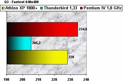

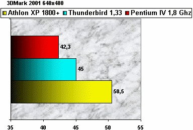

    L'optimisation du cache et l'augmentation de la fréquence de fonctionnement offre un gain de 11% sous Quake III et de 12% sous 3Dmark 2001. Ce qui est fort appréciable mais il faudra garder en tête que pour profiter pleinement de la puissance de l'Athlon XP et en particulier du modèle 1800+, il faudra posséder une carte graphique puissante (au minimum une GeForce2 Ti200).
    On notera la superioté du Pentium IV sous Quake III, il faut dire que ce jeu a toujours su tirer profiter du bus QuadPumped du Pentium IV.

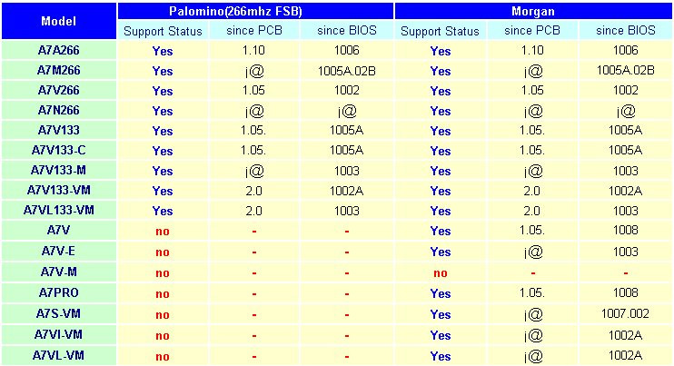

    Si vous souhaitez faire évoluer votre machine Socket A existante vers un Athlon XP, il sera important de vérifier si votre carte mère supporte ce nouveau processeur.
    La plupart des Cartes mères supportant la fréquence de bus de 266 MHz devraient le supporter mais parfois sous certaines conditions (numéro de version de la carte, BIOS récent ...).
    Voici la liste des cartes MSI, Asus et Gigabyte qui ont été certifiées pour fonctionner avec ce nouveau processeur :
