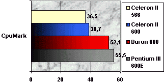

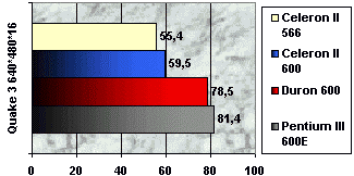

Pour évaluer les performances de ce nouveau Celeron II nous avons utilisé deux jeux : Quake III et Expendable (dans une résolution de 640*480*16 pour ne pas être limité pas les performances de la carte vidéo), pour ce qui est des benchs pures nous avons utilisé CpuMark . Nous avons comparé les performances obtenues avec le Celeron II 600 avec celles obtenues avec un Celeron II 566, un Duron 600 et un Pentium III 600E FCPGA. Voici les machines de test qui ont été utilisées :

    Quake III:

    CpuMark:
    Comme vous l’aurez sûrement remarqué les deux Celeron II, aussi bien le modèle cadencé à 566 Mhz et le modèle cadencé à 600 Mhz sont toujours en retard face au Duron ou autre Pentium III 600E. On remarquera également le faible écart de performances entre le Celeron II 566 et le modèle 600. Les performances du Celeron II 600 ne seront donc pas le facteur déterminant pour un éventuel achat.
