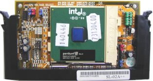

Le Pentium III 600E que nous avons testé était un processeur au format FC-PGA (Socket 370) et se présentait donc sous la forme d'un processeur de type Socket (cf. photo ci-dessous). Ce processeur intègre donc son cache L2 dont la taille est de 256 Ko, directement sur le processeur (On-Die) par conséquent ce dernier fonctionne à la même fréquence que le processeur (tout comme sur les Processeurs Celeron). Etant donné que ce processeur est basé sur la technologie Coppermine, il dispose comme nous venons de le dire d'un cache L2 de 256 Ko On-Die et il est concu à l'aide d'une finesse de gravure de 0.18 micron et par conséquent le processeur fonctionne avec un voltage moindre que ceux des processeurs gravés en 0.25 micron (1.6V pour les processeurs 0.18 micron contre 2V pour ceux gravés en 0.25 micron). Les avantages de cela? Le processeur dégage moins de chaleur que les processeurs gravés en 0.25 micron, ce qui propose de nombreux avantages, notamment pour l'overclocking.

D'un point de vu physique le format FCPGA qui est utilisé par les processeurs Pentium III E est assez impressionnant lorsqu'on en tient un pour la première fois dans la main. Et pour cause, le processeur est très léger et son épaisseur est vraiment minime, par rapport au format PPGA, le FCPGA est vraiment différent. Alors que sur les Celeron le coeur du processeur en Silicium occupait plus de la moitié de la surface totale du processeur en lui-même, sur les Pentium III E on remarque uniquement une toute petite surface bleutée qui fera contact avec le radiateur.
