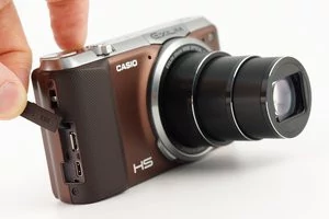

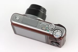

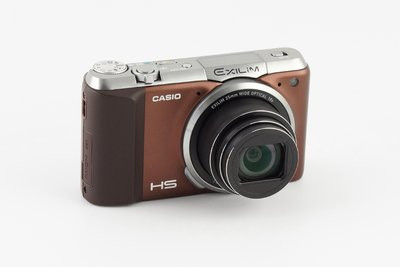

Le ZR700 n'est pas exactement le successeur du ZR200 que nous testions il y a un an. Il y a eu entre temps le ZR300 puis le ZR400 sorti en même temps que le ZR700. Ce dernier est une variante avec un zoom plus consistant, de facteur 18X (contre 12,5 X), un soupçon d'embonpoint en plus (1 à 2 mm par face et 20 g), un design tricolore plus tendance. Malgré l'unique présence de métal sur la face avant de l'appareil, le ZR700 conserve une allure sérieuse. On aurait certes aimé des grips de poignée et de pouce plus souples (là c'est du plastique dur, une faute de goût), mais l'ergonomie reste bonne, bien que particulière. Disons que Casio ne fait pas exactement tout comme les autres. Ainsi, on découvre des raccourcis qu'on n'est pas habitué à voir sur le sélecteur de modes (ailleurs que chez Casio), comme la macro entièrement nette, la HDR Art, le super zoom ou le triple cliché. La présence d'un bouton dédié à la rafale et d'options aussi complètes (cadence, nombre de vues, pré-enregistrement) est également une spécificité Casio.

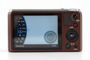

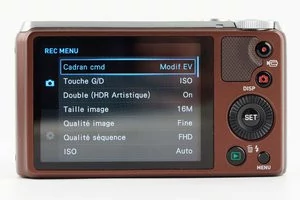

Autre bon point : le ZR700 est un des plus personnalisables qui soit ! La roue codeuse peut se voir affecter la correction d'exposition, la balance des blancs, le retardateur ou la mise au point manuelle, tandis que les touches gauche/droite du pavé servent à la sensibilité, la mesure de la lumière, la zone AF ou encore la détection des visages. Le ZR700 autorise par ailleurs le réglage indépendant de la netteté, la saturation et le contraste mais aussi de la puissance du flash. A défaut de proposer des modes utilisateur enregistrables, le ZR700 recourt à une fonction mémoire : on précise les paramètres qu'on désire voir sauvegardés entre deux allumages d'appareil. Il donne enfin accès au format brut RAW, accès toutefois peu commode puisqu'il faut passer par les modes scènes pour l'activer. L'ergonomie logicielle est à ce titre un peu moins travaillée. Si la molette virtuelle pour les paramètres courants (qu'on fait apparaître en appuyant sur la touche SET) est plutôt bien vue, le listing interminable des options du menu, dans un seul onglet fourre-tout n'est pas très commode.

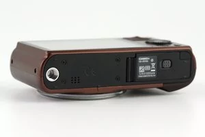

Terminons ce passage en revue en mentionnant la copieuse batterie de 1 800 mAh, qui assure 470 vues, le record de ce dossier. Ou encore le très bel écran de 3 pouces en 912 000 pixels, un des plus beaux de notre sélection. Mais aussi la fixation trépied complètement décentrée donc difficilement utilisable...

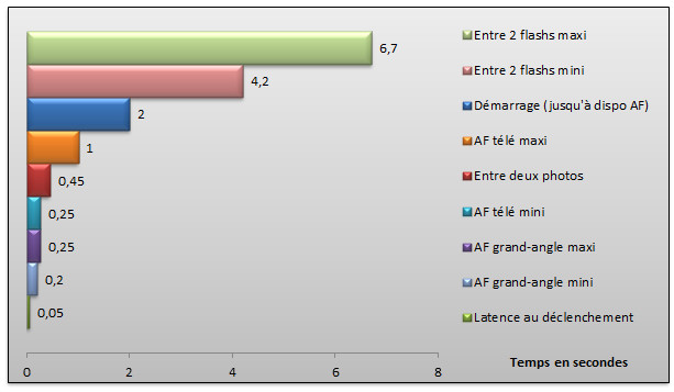

Casio nous a habitué à des appareils nerveux, le ZR700 ne va pas à contre courant. Le démarrage en 2 s n'est pas foudroyant. Mais le délai de 0,45 s entre deux vues si ! La latence au déclenchement compte parmi les plus faibles, 0,05 s, ce qui profite un autofocus tout à fait réactif : entre 0,2 s latence comprise au grand-angle et 1 s au téléobjectif au maximum, dans nos conditions de test (luminosité normale, mais avec un changement de distance de mise au point le plus long possible). Côté rafale, le ZR700 réitère la performance établie sur les précédents ZR, à savoir 30 im/s sur 30 vues, en résolution native mais compression Jpeg normale (au lieu de fine) ! Un exploit, qui immobilise toutefois l'appareil pendant... 30 s. La gestion du buffer est peut-être le prochain point sur lequel plancher chez Casio, parce que même quand on enchaine deux vues rapidement et qu'on appuie sur lecture, l'appareil nous invite à patienter pendant près de 3,5 s.
Mesures exprimées en secondes : la plus petite est la meilleure
