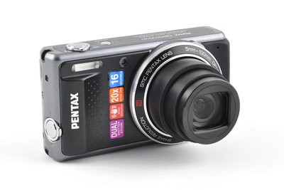

Depuis fin 2010, Pentax ne sort en moyenne que six appareils par an, toutes catégories confondues. C'est peu à côté des autres constructeurs qui tournent plutôt aux alentours de la vingtaine de lancements annuels... Et comme l'année dernière avec le RZ10, ce VS20 table avant tout sur le prix : à 179 € environ pour un zoom 20 X c'est clairement le moins onéreux de notre comparatif (et du marché tout court). Faut-il flairer un loup ?
L'Optio VS20
Prise en main et ergonomie du VS20

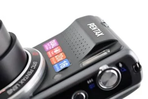

La première remarque que nous avons émise en nous saisissant du VS20, c'est « fichtre, qu'il est gros ! » Relativisons, il est gros par rapport aux autres... Il est également nettement moins bien fini, ce qui ne nous surprend pas plus que cela, compte tenu du positionnement tarifaire. Le plastique est omniprésent et le design assez vieillot. Le caractère bicolore sympa ne suffit pas à faire oublier la coque brute avec écran renfoncé des appareils d'un autre temps. Passons... Le bon point en revanche, c'est que le gabarit de l'appareil (11 x 61 x 38 mm, 235 g) procure une prise en main très stable et agréable. La poignée, bien que non grippée, aide.
La poignée et la coque arrière vieillotte

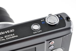

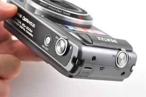

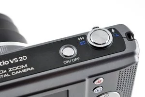

Mais la caractéristique phare du VS20, c'est bien sûr son deuxième déclencheur. Comme sur un reflex professionnel (ou un reflex avec grip), l'utilisateur bénéficie avec le VS20 d'une commande avec déclencheur et manette de zoom sur le côté droit du boîtier, qui se retrouve alors en haut quand il tient l'appareil à la verticale. Sauf que contrairement aux reflex suscités, le VS20 n'offre pas de poignée en position verticale... C'est très inconfortable et donc inutile. Dommage parce que l'idée était vraiment louable ! Pentax avait même pensé à faire basculer l'affichage automatiquement (mais lentement) et à loger une deuxième fixation trépied sur la tranche gauche.
Les déclencheurs du VS20

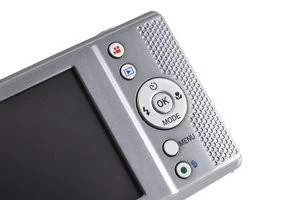

L'écran mat (c'est rare !) de 3 pouces (460 000 pixels) est en net progrès par rapport à celui qui équipait le RZ10. Mais il reste moins bien défini que les autres 460 000 de ce comparatif, exception faite de celui du Powershot de Canon. Côté commandes, Pentax a vu petit : pas de molette de sélection des modes, mais un simple raccourci qui oblige à choisir à l'écran parmi 24 pictogrammes, dont les modes auto et P. Une touche menu, la fameuse touche verte Pentax (qui repasse l'appareil en tout automatique) et trois raccourcis sur le pavé multidirectionnel : le VS20 fait dans l'extrême simplicité, pour ne pas dire dénuement.

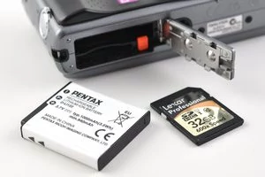

La connectique et l'emplacement batterie plus carte mémoire

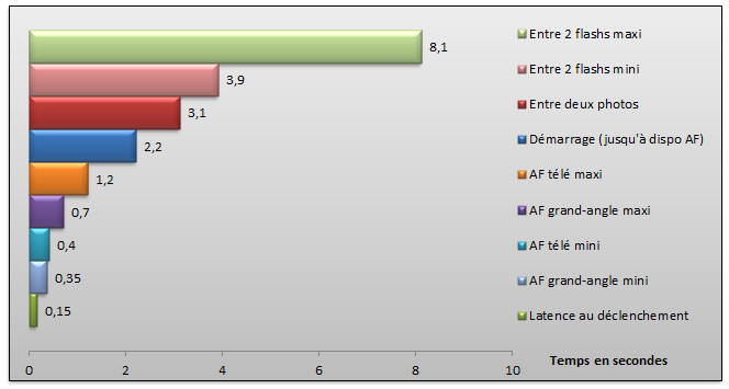

Le RZ10 était dans la moyenne en termes de réactivité, le VS20 un an plus tard se situe lui en dessous de la moyenne... Au démarrage, ça va encore, avec 2,2 secondes jusqu'au déclenchement. En revanche il faut 3,1 secondes au VS20 pour enchaîner deux vues : c'est beaucoup trop long ! La latence au déclenchement n'est également pas des plus courtes : 0,15 s au meilleur de sa forme. Du coup, la mise au point latence incluse figure quasiment tout le temps en dernière position. Le flash est assez long à recycler son éclair, et la rafale à 0,8 im/s sur 6 vues (avec actualisation de l'AF) ou 4,7 im/s sur 10 vues (sans mise au point) se montre à la traine. Et toujours ce message « Données en cours d'enregistrement » quand on veut aller dans le menu trop vite après avoir shooté... Bref, le VS20 n'est pas un appareil réactif !
Mesures exprimées en secondes : la plus petite est la meilleure

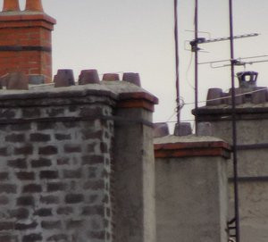

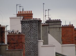

Malgré son prix modique, le VS20 embarque un zoom 20X, couvrant la plage de focale 28-560 mm ! Donc moins grand-angulaire que les autres, mais plus généreux en téléobjectif. Les ouvertures maximales sont plutôt honnêtes par rapport à la concurrence : f:3,1-4,8. Mais l'objectif n'est malheureusement stabilisé que de façon mécanique. Du coup à 560 mm il est difficile d'obtenir des images nettes en dessous de 1/50e de seconde à mains levées, et encore, en coupant sa respiration... Quid de la qualité ? Les mots nous manquent pour décrire ce que le VS20 offre à voir à nos pupilles... Le VS20 applique déjà une accentuation de netteté massive qui vient fausser la perception de l'œil curieux. Accentuation de netteté qui s'applique également au bruit de luminance assez massif, alors renforcé. Bref, ça n'est pas facile de juger l'objectif du VS20. Au grand-angle, le centre « apparait » piqué mais les bords souffrent. L'optique semble s'homogénéiser au fur et à mesure que l'on zoome, mais le piqué diminue aussi progressivement. Et plus on monte en focale, plus l'AF peine à trouver le point, la stabilisation son équilibre. Et le pompon, ce sont les tartines d'aberrations chromatiques, présentes à toutes les sauces partout où le terrain est favorable.

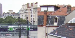

Photo prise à 43 mm et 100 ISO : on voit sur les extraits à droite que les aberrations pullulent et que le piqué sur les bords sont très mous
La meilleure photo que nous ayons réussi à avoir à 560 mm sur une série d'une dizaine
