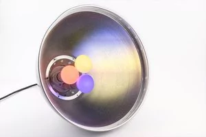

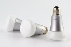

Les Philips Hue sont vendues à l'unité ou comme là en kit, avec trois ampoules plus une base réseau. Il s'agit d'ampoules à LED de 8,5 W (équivalent 50 W en tungstène) dotées d'un culot à vis E27. Philips annonce une vitesse d'allumage assez rapide (60 % des 600 lumens en 2 secondes), une durée de vie de 15 000 heures et une résistance à 25 000 cycles d'allumage - extinction. Elles peuvent produire une température de lumière comprise entre 2000 et 6500 K. Dans la pratique, elles offrent effectivement une large palette chromatique, mais elles éclairent peu : c'est plus pour de la décoration ou de l'ambiance que du réel éclairage.

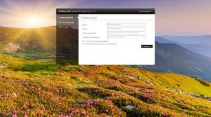

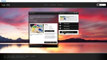

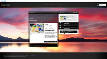

Chaque ampoule intègre dans son culot un module Wi-Fi qui va communiquer avec la base (appelée bridge ou pont), laquelle doit être reliée en filaire (Ethernet) à une prise réseau ou directement au routeur. Mais contrairement à la plupart des autres produits connectés, on ne vous impose pas ici de création de compte pour un service de cloud avant de pouvoir faire quoi que ce soit. L'usage premier reste local : piloter ses ampoules à domicile, en Wi-Fi, depuis son smartphone ou sa tablette (iOS ou Android). C'est ultérieurement, si vous souhaitez prendre le contrôle à distance de vos lumières, que Philips vous invitera à créer un compte sur www.meethue.com : vous accéderez alors à une interface de pilotage simplifiée (par rapport à l'application) depuis n'importe quel navigateur Web.

Il est également possible d'aller chercher ses teintes directement dans un nuancier, mais aussi depuis une image de sa bibliothèque personnelle ou d'après capture avec l'appareil photo. Des pré-réglages fonctionnels sont proposés (lecture, énergie, détente, etc...), produisant une lumière unie, plus ou moins froide et vive. Outre les possibilités multiples du système, ce qu'on apprécie c'est sa réactivité : quand on change de couleur une ampoule, l'effet est visible dans la seconde.
Quoi d'autre ? On peut paramétrer une alarme lumineuse, avec fondu à l'allumage et à l'extinction (3 ou 9 minutes), se créer ses propres réglages personnalisés et prendre le contrôle de ses ampoules à distance. Mais dans ce dernier cas, petit bémol, on ne peut plus passer par l'application : il faut se contenter d'une interface Web moins pratique et complète que l'application. C'est tout ? Pour l'instant oui. Mais Philips compte sur la communauté pour inventer d'autres usages, la plateforme open source étant libre d'accès pour les développeurs inspirés. Philips travaillerait de son côté à d'autres fonctionnalités, comme l'ajout de géolocalisation : vous approchez de votre domicile, les lumières s'allument automatiquement.

  • Usage distant via interface Web
