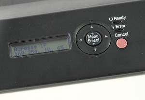

EcranMonochrome 2 lignes

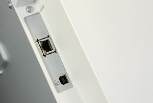

ConnectivitéUSB, Ethernet 10/100

Cette Magicolor, deuxième du début de gamme chez Konica Minolta, utilise un petit processeur 200 MHz accompagné de seulement 32 Mo de mémoire, non extensible. Cela dit, l'imprimante n'utilise que de l'émulation GDI, c'est-à-dire qu'elle n'opère aucune interprétation ni conversion elle-même, mais confie ces tâches à l'ordinateur local. Nous verrons toutefois que cette petite configuration pose quelques limites dans la pratique... Bon point en revanche, Konica Minolta fournit de base des toners donnés pour 2 000 sorties en noir et 1 000 sorties couleurs ! Et le constructeur annonce la cadence la plus élevée de notre comparatif, avec 24 pages par minute (ppm) en noir comme en couleur. En matière de résolution, l'imprimante se limite comme toutes ses consœurs (sauf la Lexmark) à du 600 x 600 ppp natif, qu'elle interpole en 2 400 x 600 ppp pour rendre des aplats plus lisses. Côté équipement, la machine dispose simplement d'un port USB 2.0 et d'une fiche Ethernet 10/100. Le Wi-Fi est ici optionnel.

L'ergonomie de la machine n'est pas déplaisante. Certes on retrouve un écran deux lignes monochrome qu'on aimerait bien voir remplacé par un LCD couleur plus grand, mais la lisibilité reste bonne. Et la navigation dans les menus se montre étonnamment simple. L'accès aux toners se fait par l'avant, tandis que la trappe donnant accès à la machinerie est placée sur le côté. On notera au passage le gabarit spécial de la 3730DN, plus profonde que large. Le bac à papier principal peut accueillir 250 feuilles, c'est plutôt confortable. Et pour les formats spéciaux, la 3730DN propose un bac mono-page latéral. Les impressions sont réceptionnées sur la partie haute de l'imprimante, calées par une tirette qu'on déploie à la verticale : prévoyez au moins une dizaine de centimètres d'espace libre au-dessus de l'engin.

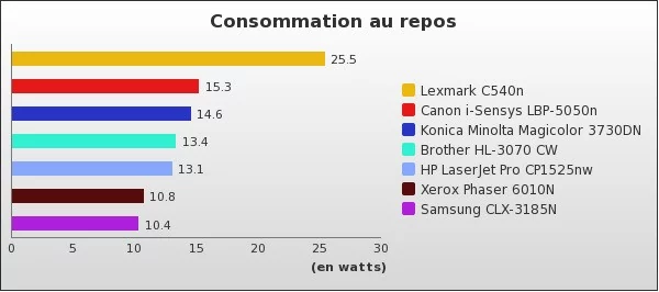

Consommation et autonomie

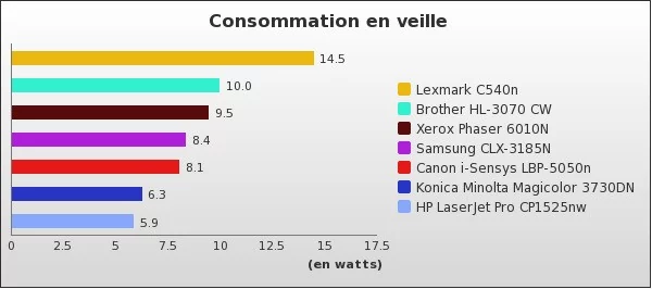

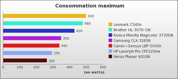

Pour ce qui est de la consommation électrique, la Magicolor 3730DN se situe dans une moyenne plutôt haute, avec 430 W environ à plein régime (le wattmètre oscille entre 60 et 880 W !). En attente de travaux d'impression, la machine pompe encore 14,6 W mais en revanche, la veille fait tomber la consommation à 6,3 W.

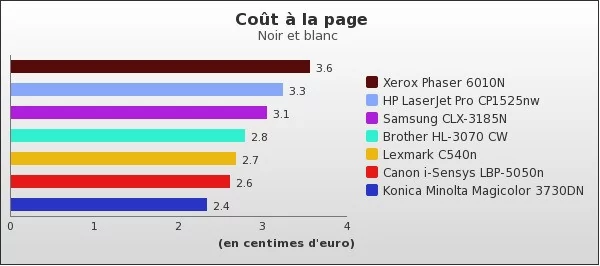

En termes de coûts à la page, Konica Minolta propose deux types de cartouches, pour le noir comme la couleur. Dans le meilleur des cas, avec les consommables haute capacité (5000 pages), on arrive à un coût de 2,35 centimes pour le noir et 13,03 centimes pour la couleur (cartouches A0WG0JH/DH/7H et 2H). Un tarif très raisonnable mais qui se mérite puisque le set de quatre cartouches coûte la bagatelle de 651,96 € ! Avec les cartouches classiques (3000 pages), le coût à la page grimpe à 2,66 centimes en noir et 15,16 centimes en couleur. L'imprimante retombe alors dans les mêmes valeurs que ses paires, assez décevantes...
