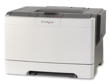

L'autre poids lourd du marché du laser avec Brother, c'est bien entendu Lexmark. L'américain est avant tout présent chez les professionnels, ainsi la plupart des imprimantes qu'il propose sont hors de portée pour des budgets grand public. Seul le modèle d'entrée de gamme, la C540n rentrait dans nos critères. Elle n'est plus toute jeune mais nous vous la proposons quand même en test !

La C540n est la plus grosse de ce comparatif... et aussi la moins esthétique. Le plastique gris choisi pour constituer l'essentiel du carénage a des airs de vieil électroménager. Et côté finition, ça n'est guère mieux : les trappes et autres parties mobiles brinquebalent douteusement. Mais avec ses 21 kg, on se dit que la machine doit tout de même être assez robuste. Ne nous attardons pas là, et passons tout de suite aux détails.
A regarder la fiche technique, on se dit que cette Lexmark part bien dans la compétition. Processeur de 417 MHz, 128 Mo de mémoire extensible à 640 Mo, compatibilité avec de multiples langages (PCL 6, PCL 5c, PS3), vitesse d'impression annoncée à 20 pages par minute (ppm) en noir comme en couleur, véritable impression en 1 200 x 1 200 ppp (non interpolée), connectique Ethernet... Appétissant ! Tout n'est pas parfait bien sûr, puisqu'il manque le Wi-Fi, le recto-verso, un port USB PictBridge éventuellement et l'écran ne dispose que de 2 lignes monochromes (mais rétro-éclairées). Dernier point, Lexmark livre son imprimante avec un kit de toners permettant d'assurer 1 000 pages.
