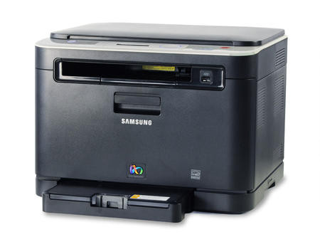

S'il n'est pas surprenant de retrouver le constructeur Coréen ici, tant il nous a habitué à intervenir sur tous les fronts, il faut tout de même noter que les gammes d'imprimantes Samsung se cantonnent au laser. Particularité de taille pour ce modèle à moins de 300 € : c'est une imprimante multifonction ! La seule dans cette gamme de prix que nous ayons trouvée. Verdict à suivre...

La CLX-3185N est une imprimante multifonction mais elle n'est pas pour autant plus encombrante que la C540n de Lexmark, monofonction. Et elle est surtout beaucoup moins lourde, ce que notre dos a apprécié pour ce comparatif : 14,2 kg seulement quand les autres dépassent facilement les 20 kg. Cela s'explique en partie par la légèreté de la finition : rien à redire sur l'assemblage mais les carénages de plastique et autres trappes n'inspirent guère confiance. Il va falloir être soigneux ! Enfin le design se veut moderne, autant que faire se peut avec une imprimante laser.
Sous l'angle plus technique des caractéristiques, la CLX-3185N se positionne plutôt bien. Elle est équipée d'un processeur 360 MHz fonctionnant avec 256 Mo de mémoire. C'est la plus grosse quantité de mémoire de ce comparatif, mais elle n'est pas extensible. Côté interface, la CLX-3185N propose USB et Ethernet. Pas de Wi-Fi contrairement à ce qui est mentionné dans la fiche technique du constructeur : il faudra passer au modèle supérieur, la CLX-3185FW, pour imprimer en sans fil.
En contrepartie, la CLX-3185N dispose d'un port USB PictBridge en façade. Si l'usage photo reste limité avec du laser, l'atout bureautique est évident pour une imprimante multifonction. Brancher une clé USB pour imprimer son contenu ou à l'inverse, numériser vers une clé USB, c'est on ne peut plus pratique ! La partie scanner est capable d'atteindre la résolution de 1200 x 1200 ppp, et jusqu'à 4800 ppp en interpolé. La CLX-3185N est compatible avec les langages d'impression PCL5c, PCL6 et SPL-C, un algorithme Samsung. La multifonction imprime en 2 400 x 600 ppp (résolution interpolée sur la base d'un 600 x 600 ppp réel) au rythme de 16 pages par minute (ppm) en noir et seulement 4 ppm en couleur. Voilà qui sent bon la technologie en 4 passes (une par couleur). Samsung livre son imprimante avec des toners d'amorce pouvant sortir 1 000 pages en noir et 700 en couleur.

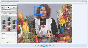

Côté programmes, Samsung a soigné son offre. Déjà, les pilotes proposés par le constructeur sont aussi agréables à parcourir qu'efficaces à utiliser. On trouve cinq onglets, dont quatre vraiment utiles, avec des fonctions bien réparties à chaque fois. On appréciera notamment les différents traitements et réglages d'image, permettant de jouer sur la colorimétrie, sur le profil, sur l'effet de trame ou encore la netteté.

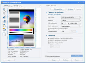

Création d'un profil colorimétrique via Easy Color Management et utilisation de l'assistant de numérisation

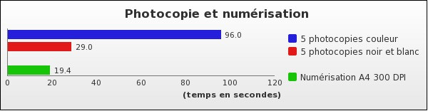

La CLX-3185N fait-elle tout plus vite que son ombre ? Pas vraiment... mais sans être lente pour autant. Il existe une importante dichotomie entre le noir et la couleur, puisqu'on passe de 16,4 ppm en noir d'après nos mesures à 4,3 ppm avec la couleur. L'explication ? En couleur, l'imprimante fait effectuer quatre passes à la feuille, une par couleur plus une pour le noir, d'où un temps d'impression multiplié par 4. On retrouve logiquement cet écart de performance à tous les niveaux : entre la photocopie à 10,3 copies par minute (cpm) en noir et 3,1 cpm en couleur, entre le temps de sortie de la première page, de 12 s en noir et 27,5 s en couleur. Une photo A4 (avec marge) sort en 24,2 s et il faut compter 19,4 s pour la numériser ensuite en 300 ppp. Enfin la machine démarre en 29,5 s.

Pour des photos ? Si les points sont encore visibles, même en qualité optimale, cette Samsung est avec la Canon celle qui obtient le meilleur rendu. Après une légère rectification de la colorimétrie via Easy Color Manager, on obtient des sorties relativement justes et bien détaillées, sans trame trop dérangeante.
Photo originale Kodak (version numérique du Color Management Check-Up Kit de Color Confidence) puis A4 imprimé et scanné (en 300 ppp), d'abord avec la colorimétrie par défaut ensuite avec correction de profil via Easy Color Management
Quid du scanner ? Il est étonnamment bon pour une machine bureautique ! Nous avons numérisé la version papier 10 x 15 cm de la photo originale Kodak du kit Color Confidence en 1 200 ppp. Nous avons ensuite photocopié cet original, puis scanné à 1 200 ppp la photocopie.
Photo originale Kodak (version papier 10 x 15 cm du Color Management Check-Up Kit de Color Confidence) puis numérisation à 1 200 ppp, et re-numérisation de la photocopie du 10 x 15 cm original
