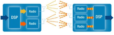

Avec des périphériques Wifi 802.11 b ou g, on envoie un signal, via une antenne, sur une plage de fréquences large de 20 MHz (les canaux que l'on retrouve dans le menu de configuration d'un routeur). La portée et le débit de ce signal unique dépendent des obstacles et des interférences, dans les limites permises par l'inévitable atténuation due à la distance. Avec le MIMO, on décide de ne plus envoyer un unique signal mais d'utiliser plusieurs antennes pour envoyer plusieurs signaux. Selon le fabricant de puces auquel font appel les constructeurs de périphériques Wifi, la technologie diffère quelque peu. Les signaux multiples peuvent tous être envoyés sur le même canal, dans des directions différentes, pour profiter d'un effet de « superposition » des signaux et augmenter ainsi portée et débits. Il est également possible d'envoyer des signaux sur plusieurs plages de fréquence proches les unes des autres, dans des directions différentes.
Fonctionnement du MIMO Airgo Networks
Dans les deux cas, une puce se charge de décomposer le signal pour préparer cette émission multiple. En empruntant différents chemins, ces signaux multiples permettent d'optimiser la transmission globale. Au niveau de la réception, la puce se charge de récupérer les différents signaux et recompose le flux de données initial. Les puces en question sont censées être capables de gérer dynamiquement le chemin emprunté par les ondes radio pour déterminer en permanence la combinaison qui permettra d'assurer la meilleure transmission possible. Voilà pourquoi les périphériques MIMO sont dotés de plusieurs antennes. Théoriquement, plus les antennes sont nombreuses et plus les débits peuvent être importants. Ces antennes peuvent être externes au routeur, comme sur le WPNT834, ou internes, comme sur le WNR834B.

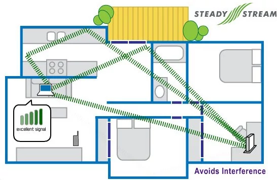

L'un des grands avantages du CPL est sa simplicité d'utilisation. Nous n'exagèrerons rien en disant qu'il suffit de brancher ses adaptateurs et d'y relier ordinateurs ou périphériques pour que le réseau domestique soit configuré, même si l'utilisation d'un routeur reste préconisée. Deux, trois, quatre adaptateurs vous permettront de connecter l'ensemble de votre maison. Cet avantage ne va toutefois pas sans un certain nombre d'inconvénients : le CPL est capricieux ! Pour commencer, sachez qu'il n'apprécie guère d'être utilisé sur une prise déjà occupée par d'autres appareils électriques. De la même façon, l'utilisation d'un appareil puissant peut influencer de façon négative les débits d'une liaison CPL. Nous en avons fait l'expérience avec un Climatiseur ou un aspirateur par exemple.
Les adaptateurs CPL peuvent se révéler capricieux... ou pas !

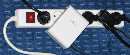

Vient enfin l'épineuse question des multiprises et autres rallonges. Tous les constructeurs, y compris , recommandent que les adaptateurs soient utilisés à même une prise murale, sans multiprise ou rallonge électrique d'aucune sorte. Dans la pratique, l'utilisation d'une multiprise n'a pas forcément d'incidence sur la qualité du réseau. La longueur de câble et le nombre d'appareils branchés sont toutefois des facteurs pénalisant. Évitez donc de connecter vos adaptateurs à des rallonges surchargées en appareils électriques. Les prises avec parasurtenseur intégré sont en revanche bien plus problématiques. Les onduleurs et autres dispositifs de protection ont en effet tendance à filtrer le signal électrique pour n'en garder que la composante principale. Les données transmises via CPL, qui se situent dans des plages de fréquence bien plus élevées que le courant électrique, ne sont pas en mesure de passer cet obstacle. Notons toutefois qu'il existe des accessoires spécialement conçus pour ne pas gêner le traffic réseau du CPL.

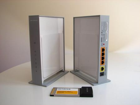

Les trois derniers modèles de routeurs haut de gamme de , accompagnés de leur carte pour PC portable respective, nous ont été prêtés. Ces trois couples de produits affichent respectivement des débits maximum de 240, 270 et 300 Mbps. En théorie, les 100 Mbps auxquels nous sommes habitués avec l'Ethernet se voient donc relégués au placard. Seuls les deux derniers reçoivent l'étiquette « draft N » mais tous sont équipés de la technologie MIMO et comportent donc plusieurs antennes, même si celles-ci sont parfois intégrées à l'intérieur de la coque du routeur.

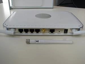

Les routeurs Netgear sont accompagnés d'un câble réseau Ethernet de 1,5 mètre, d'un support permettant de les installer à la verticale, d'un CD d'installation, d'une version papier succincte du manuel d'utilisation, d'un adaptateur secteur ainsi que des informations relatives à la garantie. La boite du WPNT834, seul modèle de notre sélection à disposer d'antennes externes, contient l'une d'entre elles, qui est démontable. Les cartes PCMCIA sont quant à elles accompagnées d'un CD contenant les pilotes et un utilitaire de configuration et de surveillance du réseau. On trouve également dans l'emballage un manuel d'installation papier succinct.

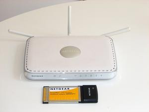

Wifi 240 Mbps : routeur WPNT834 et carte WPNT511

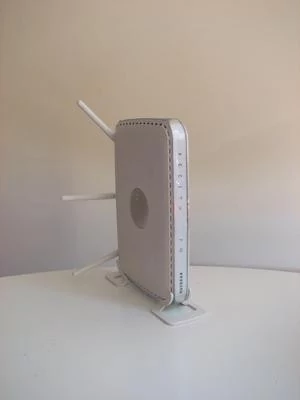

Les possesseurs des premiers routeurs MIMO chez Netgear ne seront pas dépaysés puisque le WPNT834 reprend à peu près la même apparence. Sobriété, formes arrondies, et voyants lumineux en façade sont quelques-unes des caractéristiques de ce routeur de bon aloi. La face avant présente les voyants lumineux qui servent à indiquer l'état des différentes connexions possibles. On trouve, de gauche à droite, le témoin d'alimentation, le témoin de confirmation des mises à jour logicielles, le voyant qui indique si le Wifi est activé, la connexion à Internet et quatre témoins pour chacun des ports Ethernet 10/100 du routeur, numérotés de 1 à 4. Trois antennes ornent l'arrière du routeur, où l'on retrouve les cinq prises Ethernet (une pour Internet et quatre pour les ordinateurs), l'alimentation et un bouton de réinitialisation des paramètres.
WPNT834 et sa carte PCMCIA

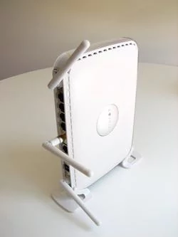

Vu la disposition des ports et des voyants, le WPNT834 parait destiné à être utilisé à l'horizontale, ce que confirme l'orientation des antennes. Néanmoins, Netgear fournit deux supports en plastique blanc qui permettront à ceux qui le désirent de le ranger verticalement. Le WPNT834 utilise le jeu de composants MIMO Gen 3 d'Airgo Networks et qu'il appartient à la gamme Rangemax du fabricant américain. Notons, à toutes fins utiles, qu'en fonction de la version du firmware employée, des problèmes peuvent survenir avec les ordinateurs équipés de cartes réseau Intel Pro Wireless, comme les plateformes portables Centrino. Il est alors nécessaire de désactiver, côté client, le paramètre QoS (qualité de service) dans les options de la connexion sans fil.

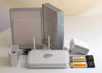

Deux couples d'adaptateurs ont été utilisés pour déterminer en pratique les avantages et les inconvénients de la technologie du Courant porteur en ligne, tous deux fournis par . Le premier, qui affiche un débit maximal théorique de 85 Mbps, est présent sur le marché depuis plus de six mois. Le second revendique en revanche 200 Mbps et vient tout juste d'être annoncé par le constructeur. Il fait donc tout juste son entrée sur le marché et correspond à ce qui se fait de mieux aujourd'hui, à destination du grand public, en matière de CPL. Il est bon de noter que, même si les performances peuvent varier d'un fabricant à l'autre, ces derniers font évoluer leurs produits en suivant des intervalles de temps similaires. Le 200 Mbps de Netgear n'est donc pas le seul à toucher le marché cet été, la concurrence proposant des produits similaires.

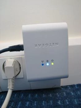

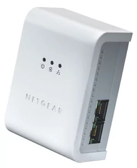

L'adaptateur XE104 se présente comme un petit boîtier blanc, doté de trois voyants lumineux. Le premier (vert) témoigne de l'alimentation, le second (bleu) indique qu'un réseau CPL est constitué entre au moins deux adaptateurs et le troisième clignote lors des échanges de données entre un des ports Ethernet et le réseau CPL. La principale particularité du XE104 est qu'il embarque quatre ports Ethernet 10/100 (deux de chaque côté) et fait office de switch. La configuration du réseau se fait donc toute seule s'il est bien précisé dans Windows d'attribuer automatiquement une adresse IP. L'un des ports Ethernet peut bien entendu être utilisé pour relier un routeur ou un modem au réseau CPL, afin que la connexion Internet soit partagée entre tous les périphériques réseau. Silencieux, le XE104 a tendance à chauffer légèrement. Sa forme rectangulaire ne se prête pas à toutes les prises électriques et l'on se retrouve parfois obligé de le brancher à l'envers, surtout si la prise est près du sol. Notons que la prise mâle, que l'on enfiche dans sa prise électrique, est dépourvue de contacteur terre. On aurait préféré, avec ou sans contacteur terre, une prise ronde qui aurait permis d'assurer une meilleure assise de l'adaptateur.
Netgear XE104 : 4 ports Ethernet par adaptateur
Le XE104 est livré avec un câble Ethernet d'environ 1,5 mètre, un manuel papier sommaire (en français) et un CD sur lequel on retrouve le manuel d'installation (en anglais) ainsi qu'un utilitaire de sécurisation du réseau.

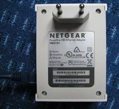

Le HDX101, sans dessus dessous
Dans le doute, mieux vaut prendre ses précautions et doter son réseau d'une protection, fut-elle basique. Avec le XHD101, Netgear propose tout simplement d'attribuer un nom au réseau. Chaque adaptateur présent sur le réseau doit ensuite être manuellement autorisé à communiquer avec les autres. Un adaptateur non autorisé ne verra aucun périphérique réseau. Dans les précédentes versions de son logiciel, le constructeur américain proposait une protection par mot de passe. Notons que les différentes générations d'adaptateurs CPL de Netgear sont théoriquement compatibles, les performances étant logiquement plafonnées au niveau du plus ancien des appareils. Toutefois, si les adaptateurs HDX101 peuvent coexister sur un réseau avec des adaptateurs plus anciens, ils ne pourront pas communiquer avec eux !

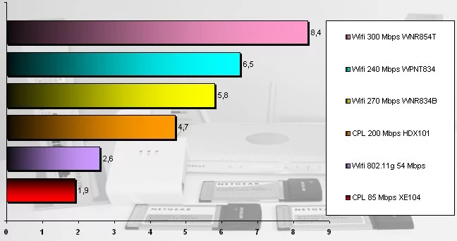

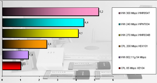

Nous avons tout d'abord testé les débits descendants (du PC fixe, relié au routeur en Ethernet, au PC portable, connecté en Wifi via la carte PCMCIA adéquate), les deux machines étant séparées d'une distance d'environ trois mètres, afin de constater les débits maximum possibles dans notre environnement de test. Nous avons ensuite mesuré les débits ascendants, du PC portable relié en Wifi vers le routeur, puis vers le PC connecté en Ethernet. Enfin, nous avons voulu connaître les débits réels obtenus lorsque environ 25 mètres, plusieurs cloisons épaisses (dont des murs porteurs) et un étage séparent nos appareils. Cette dernière configuration permet d'envisager les débits obtenus en pratique lors de l'équipement d'une maison de taille moyenne.

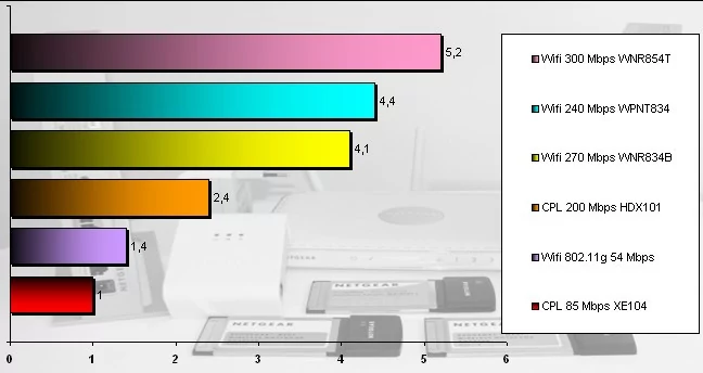

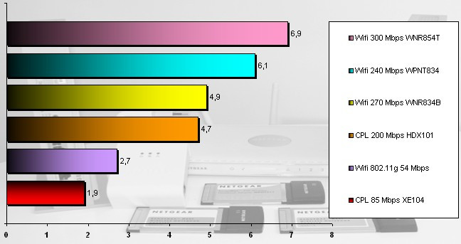

Débits descendants, distance de cinq mètres
Débits descendants, en Mo/s, pour une distance de cinq mètres
Première constatation : aucun de nos produits n'est capable de dépasser les débits autorisés par cette bonne vieille liaison Ethernet sur un unique transfert de fichiers. C'est le routeur WNR854, avec ses 300 Mbps théoriques, qui tire le mieux son épingle du jeu, avec des pointes allant jusqu'à 6,9 Mo/s. Vient ensuite le WPNT834 (240 Mbps), qui fait mieux que son homologue annoncé à 270 Mbps. L'avantage du WPNT834 peut lui venir de son jeu de composants MIMO Airgo, peut-être plus performant à l'heure actuelle que la puce Intensifi de Broadcom. Côté CPL, les adaptateurs XE104 se révèlent décevants, avec des débits inférieurs à ceux obtenus en Wifi 802.11g. Un couple de XE104 permet sans difficulté de diffuser en streaming une vidéo encodée en DivX d'un ordinateur à l'autre, mais les contenus haute définition, amenés à se répandre, risquent de poser problème. La solution 200 Mbps s'en sort mieux, avec des débits réels de l'ordre de 40 Mbps.

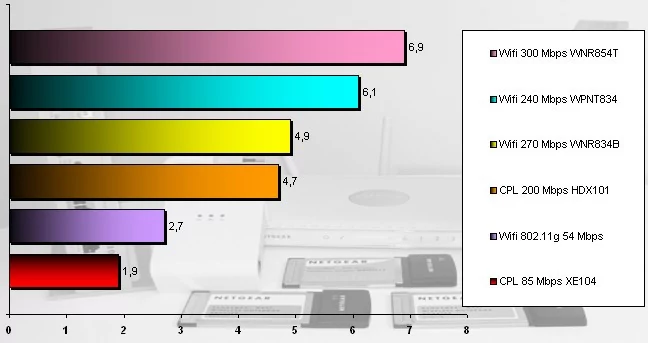

Débits ascendants, distance de cinq mètres
Débits ascendants, en Mo/s, pour une distance de cinq mètres
Les résultats mesurés en upload confirment le classement obtenu plus haut. Le routeur WNR854 et sa carte WN511T caracolent en tête avec un taux de transfert mesuré de l'ordre de 8,4 Mo/s. Le WPNT834 se place, comme dans le classement des débits descendants, devant le WNR834B qui atteint un taux de transfert de 5,8 Mo/s. Pour le CPL, nous avons logiquement obtenu des résultats similaires à ceux délivrés par les tests de débit descendant.

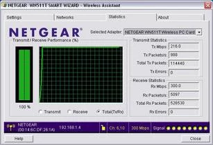

Une fois placé à une vingtaine de mètres de notre routeur, séparés de lui par un étage et plusieurs cloisons, les débits ont tendance à chuter, mais restent suffisamment élevés pour que l'on puisse envisager une utilisation de type multimédia. Avec un taux de transfert de 5,2 Mo/s, c'est le WNR854 qui remporte la palme, tandis qu'une fois de plus, le modèle 240 Mbps se place devant le routeur 270 Mbps. Le Wifi 802.11g montre logiquement ici ses limites, avec seulement 1,4 Mo/s. Du côté du CPL, on remarque que les adaptateurs XE104, loin d'être des foudres de guerre, parviennent tout de même à maintenir un débit minimum avec la distance. Le débit constaté avec les modèles HDX101 tombe assez rapidement aux alentours de 2,4 Mo/s, mais ce taux de transfert peut être maintenu sur des distances supérieures à nos 20 mètres. Pour la quasi-totalité des périphériques testés ici, les taux de transfert sont d'une stabilité remarquable. La diffusion d'une vidéo en streaming, doublée d'un transfert de fichiers, se déroule sans problème, preuve de l'efficacité des technologies dites de « Qualité de service » employées par Netgear. Notons toutefois que le routeur WNR834B 270 Mbps a parfois adopté, lors de nos tests, un comportement erratique et vu son débit osciller dangereusement.

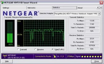

Les deux captures d'écran ci-dessus montrent les statistiques d'un transfert effectué à l'aide d'une carte WN511T, à gauche, et d'une carte WN511B, à droite, depuis un PC connecté au routeur qui leur correspond. Les transferts ont été effectués à plusieurs reprises, dans des conditions identiques, à quelques minutes d'intervalle. En présence d'autres réseaux sans fil, le routeur a tendance à choisir des canaux plus exotiques, qui n'assurent pas les performances maximales. En forçant l'utilisation du canal 6 sur notre WNR834B, nous sommes parvenus à stabiliser quelque peu les débits, tout en les améliorant, mais il faudra attendre un nouveau firmware pour que cet inconvénient disparaisse.

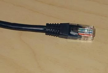

Le câble RJ45 : recours des irréductibles
