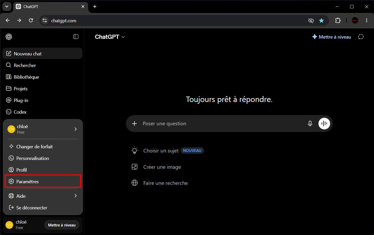

Une fois ces prérequis réunis, accédez à ChatGPT, puis ouvrez les Paramètres en cliquant sur votre icône de profil.

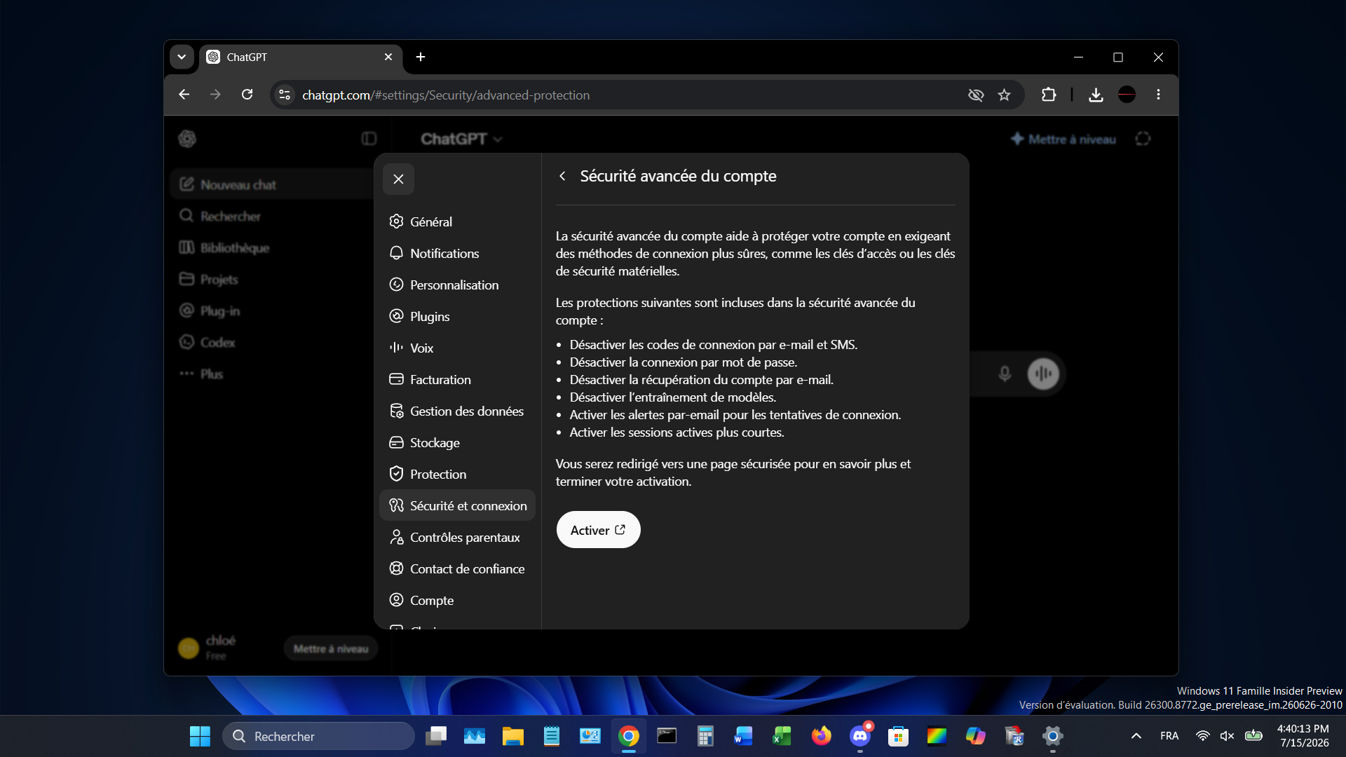

Rendez-vous dans Sécurité et connexion > Sécurité avancée du compte. Cliquez sur Activer.
NB : si l’option n’apparaît pas dans vos paramètres, elle n’est probablement pas encore disponible pour votre compte, en particulier s’il dépend d’une configuration professionnelle ou d’un domaine géré par une organisation.

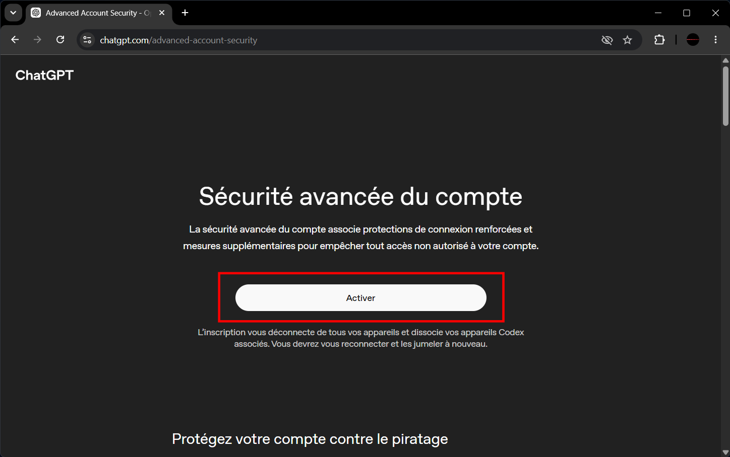

ChatGPT vous redirige vers une page sécurisée dédiée à l’activation. Cliquez de nouveau sur Activer, puis confirmez l’opération si OpenAI vous le demande, par exemple avec un code reçu dans votre boîte mail.
Vous arrivez ensuite sur l’écran Configurer la sécurité avancée du compte. La procédure se déroule en trois étapes : configurer les méthodes de connexion, enregistrer les clés de récupération, puis sécuriser le compte. Cliquez sur Continuer pour lancer la première étape.
