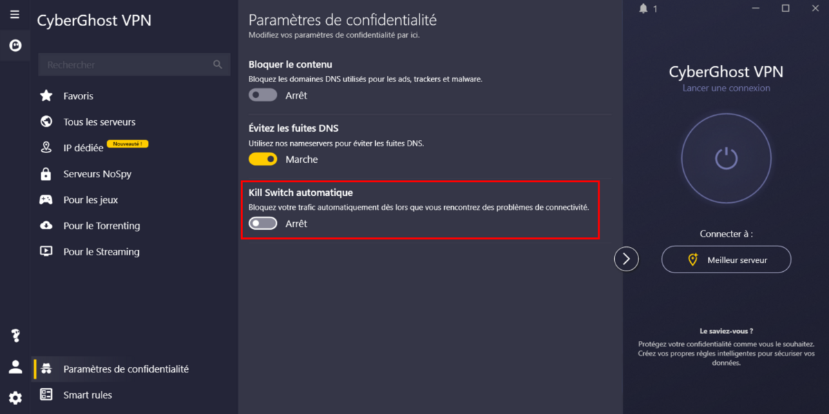

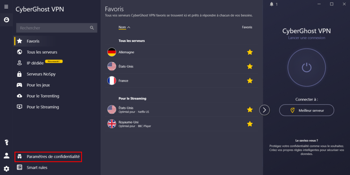

Il est recommandé de vérifier que cette option est bien activée sur chaque appareil, car certains services appliquent les réglages localement. Une activation sur ordinateur ne garantit pas qu’elle soit en place sur mobile. Il est aussi conseillé de tester régulièrement le comportement du kill switch, par exemple en simulant une coupure réseau, pour s’assurer de son bon fonctionnement.
