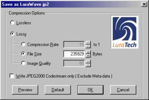

Efficace 30 jours à compter de la date d'installation, ce logiciel vous proposera un menu de paramétrage au moment de la sauvegarde au format .jp2. Il est possible de choisir une compression lossless (sans perte) ou d'y définir le taux de compression d'après plusieurs critères (taille de l'image finale, taux de compression ou indice de qualité d'image).
Ceci fait l'ordinateur va compresser l'image, ce qui, tout en restant tout à fait supportable, est nettement plus long qu'une compression JPEG standard.
