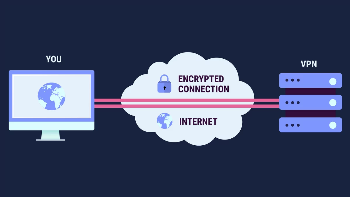

Un VPN fonctionne en créant un tunnel chiffré entre votre appareil et un serveur distant. Ce tunnel masque votre adresse IP réelle et redirige l’ensemble du trafic réseau à travers un serveur distant. Le chiffrement est appliqué localement avant l’envoi, puis les données sont transmises via ce canal sécurisé jusqu’à leur destination. Ce mécanisme garantit un haut niveau de confidentialité, tant que le tunnel reste intact.

Techniquement parlant, le fonctionnement d’un réseau privé virtuel repose sur la création d’une interface réseau virtuelle, comme tun0 (pour les VPN IP) ou tap0 (pour les VPN Ethernet simulés). C’est elle qui prend le relais de la carte réseau physique, et qui redirige l’ensemble du trafic vers un serveur distant, en le chiffrant. Tant que le tunnel est actif, tout le trafic doit transiter par ce canal sécurisé, sans exception.

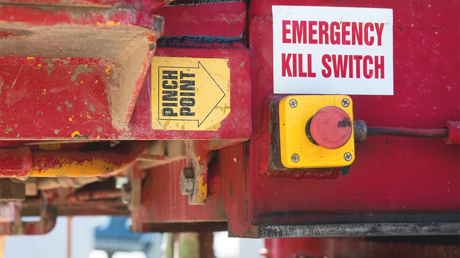

Le kill switch est un bouton d'arrêt d'urgence © jensanny / Shutterstock

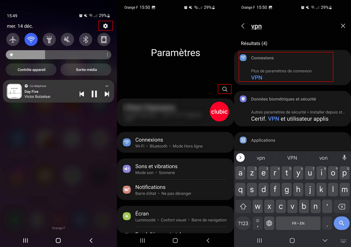

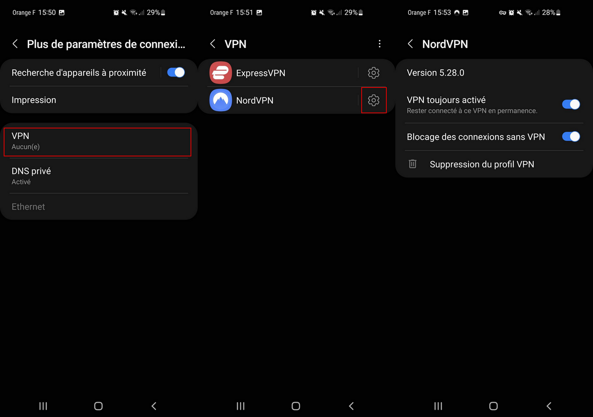

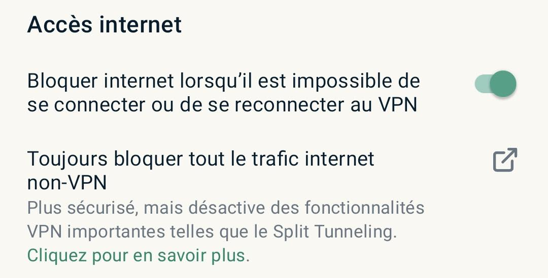

Sur mobile, son efficacité dépend aussi fortement du système. Sous Android, le kill switch natif est disponible à partir de la version 8 (Oreo), mais son comportement dépend des permissions accordées. Sous iOS, les VPN doivent parfois recourir à des profils spécifiques pour simuler un kill switch fiable.

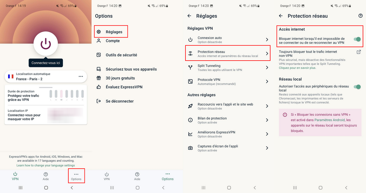

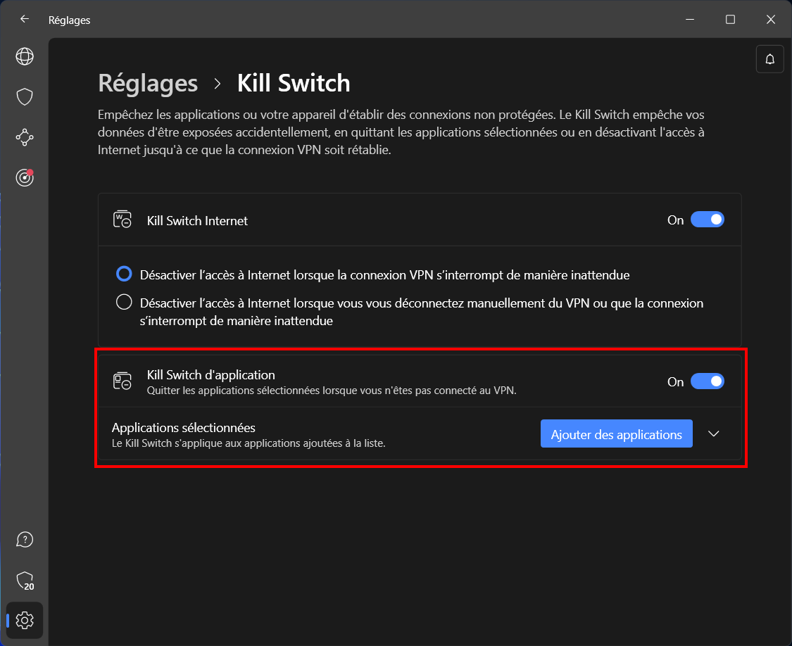

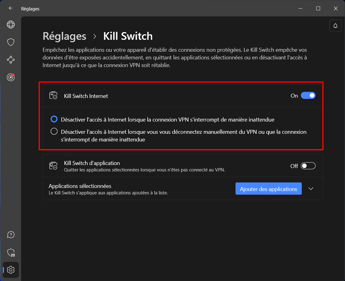

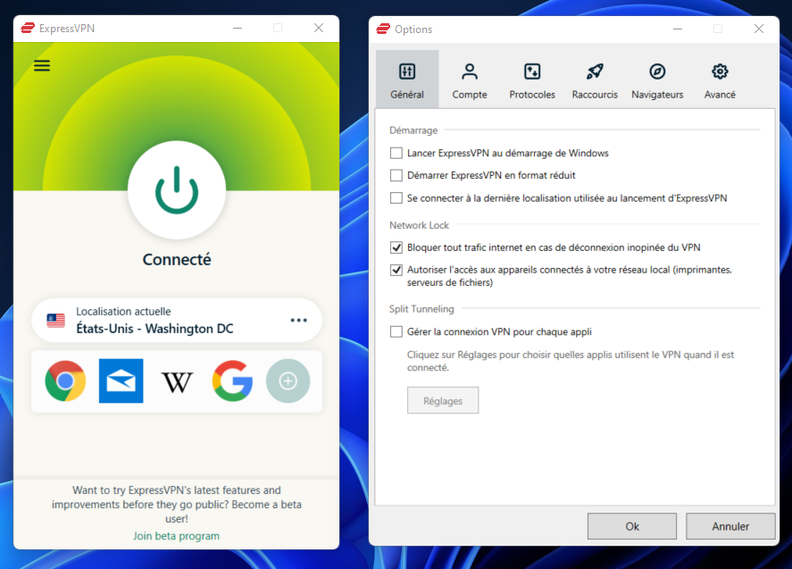

La majorité des VPN sérieux intègrent désormais le kill switch comme élément standard de sécurité. ExpressVPN l’a baptisé "Network Lock", NordVPN propose une activation globale ou application par application selon la plateforme, CyberGhost, Surfshark et Proton VPN adoptent aussi des stratégies proches, et NymVPN empêche carrément sa désactivation.
Il est recommandé de vérifier que cette option est bien activée sur chaque appareil, car certains services appliquent les réglages localement. Une activation sur ordinateur ne garantit pas qu’elle soit en place sur mobile. Il est aussi conseillé de tester régulièrement le comportement du kill switch, par exemple en simulant une coupure réseau, pour s’assurer de son bon fonctionnement.
