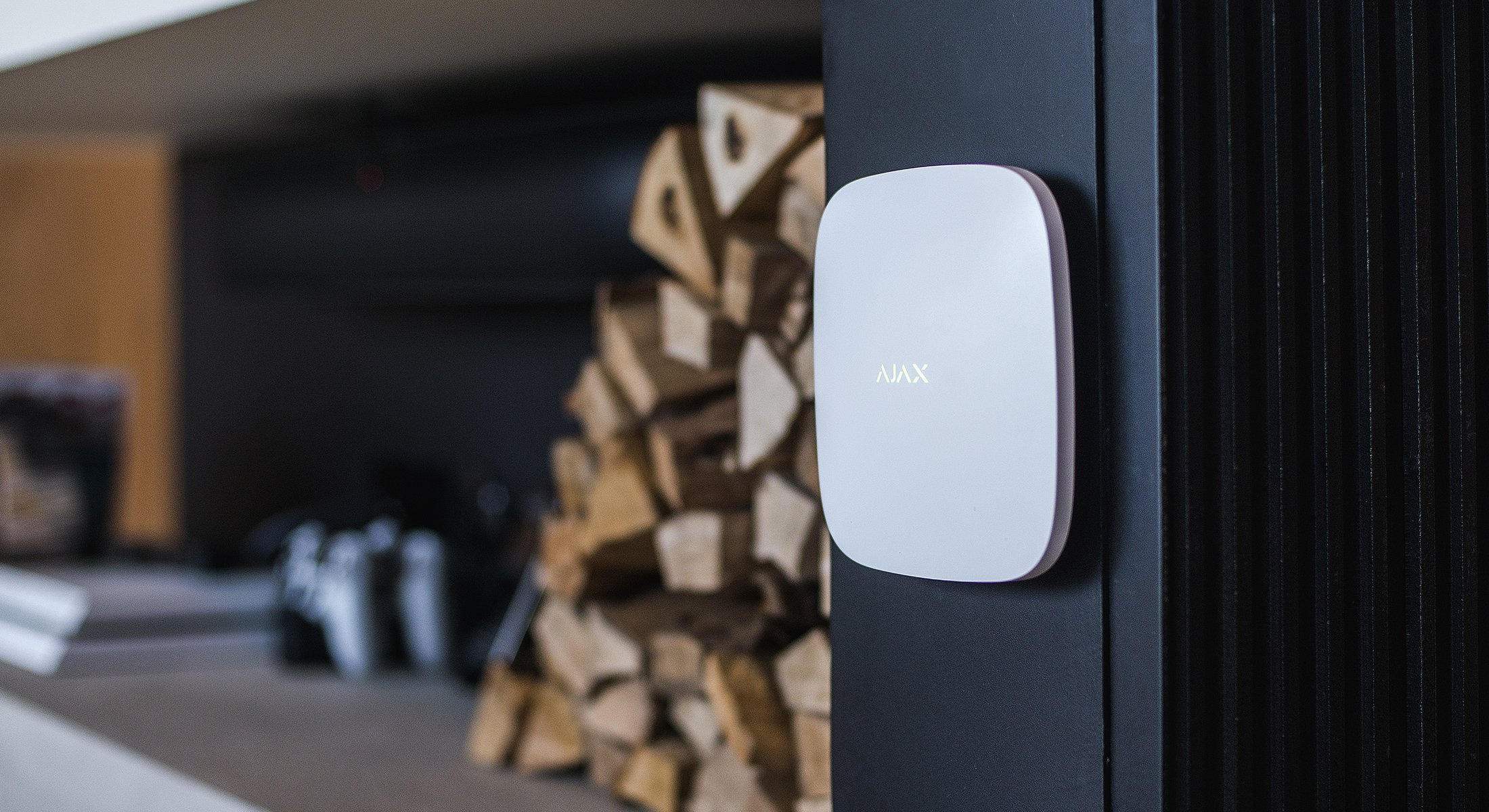

Kit de sécurité Ajax © D. Nogueira pour Clubic
Si vous avez toujours souhaité équiper votre domicile d’une solution de sécurité, la société Ajax propose un très large panel de produits à la fois design et d’une grande facilité d'installation. Nous avons pu tester un kit de sécurité complet, qualifié de "matériel professionnel" et nous vous livrons notre verdict.

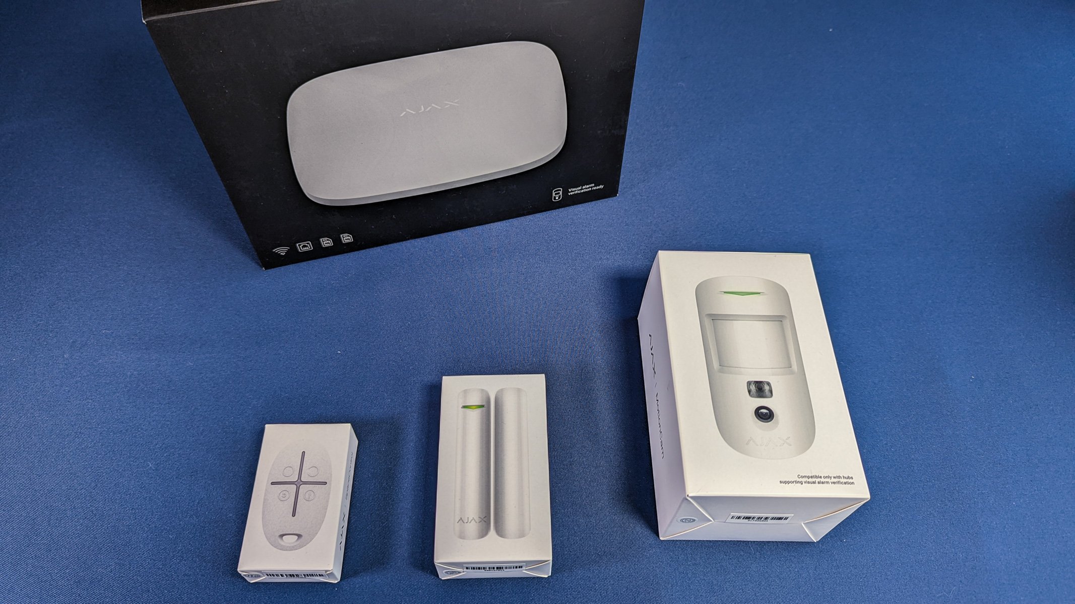

Comme nous l'indiquions plus haut, Ajax revendique une maîtrise intégrale de sa production, ajoutant de fait que ceux-ci profitent d’un juste rapport qualité/prix.

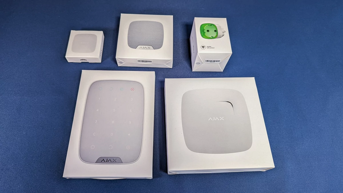

Nous avons reçu pour test une large sélection de produits pour la sécurité, mais sachez qu’Ajax propose des packs, dont le StarterKit Cam Plus, vendu 761 euros. Il intègre la centrale (Hub 2 Plus), le capteur de mouvements avec caméra intégrée (MotionCam), un contacteur de porte (DoorProtect) ainsi que la télécommande (Space Control).
En plus de cela, nous avons également reçu la sirène (HomeSiren, vendue 78 euros), un panneau digicode (KeyPad, vendu 123 euros), un détecteur de fumée (FireProtect vendu 91 euros), un détecteur de fuite d'eau (LeaksProtect vendue 62 euros) et, enfin, une prise connectée avec relevé de consommation (Socket vendu 96 euros).

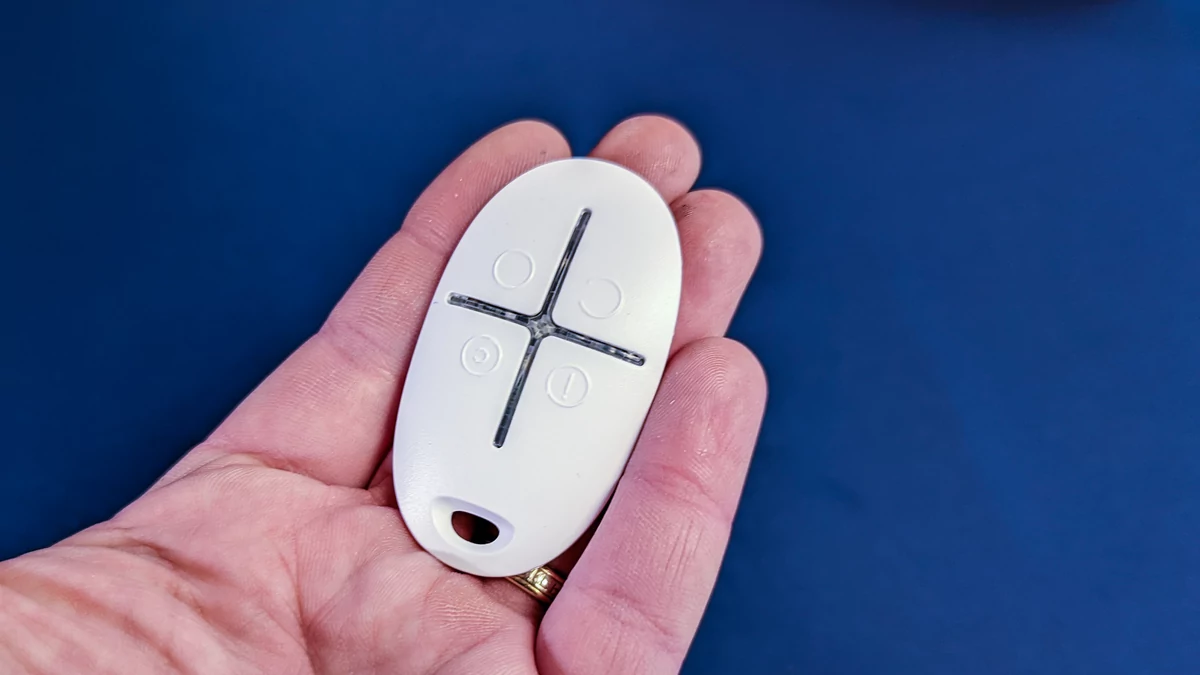

Une qualité de fabrication irréprochable

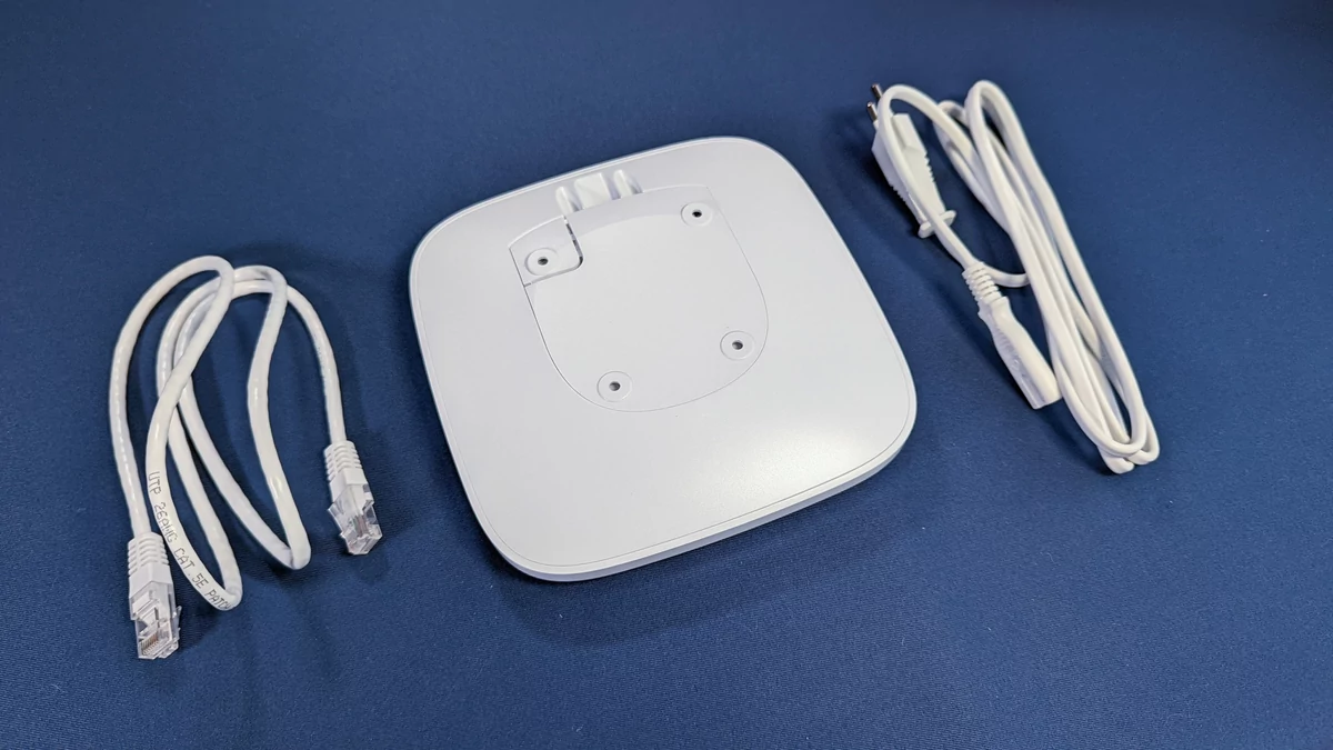

Avant toute chose, sachez que nous avons reçu les produits en version blanche, mais tous existent en noir si c’est le coloris le mieux adapté à votre intérieur. Par ailleurs, ces produits grand public proposent une installation sans-fil, mais si vous avez des besoins de produits filaires pour répondre aux contraintes éventuelles d’un local professionnel, la société propose une gamme Fibra.

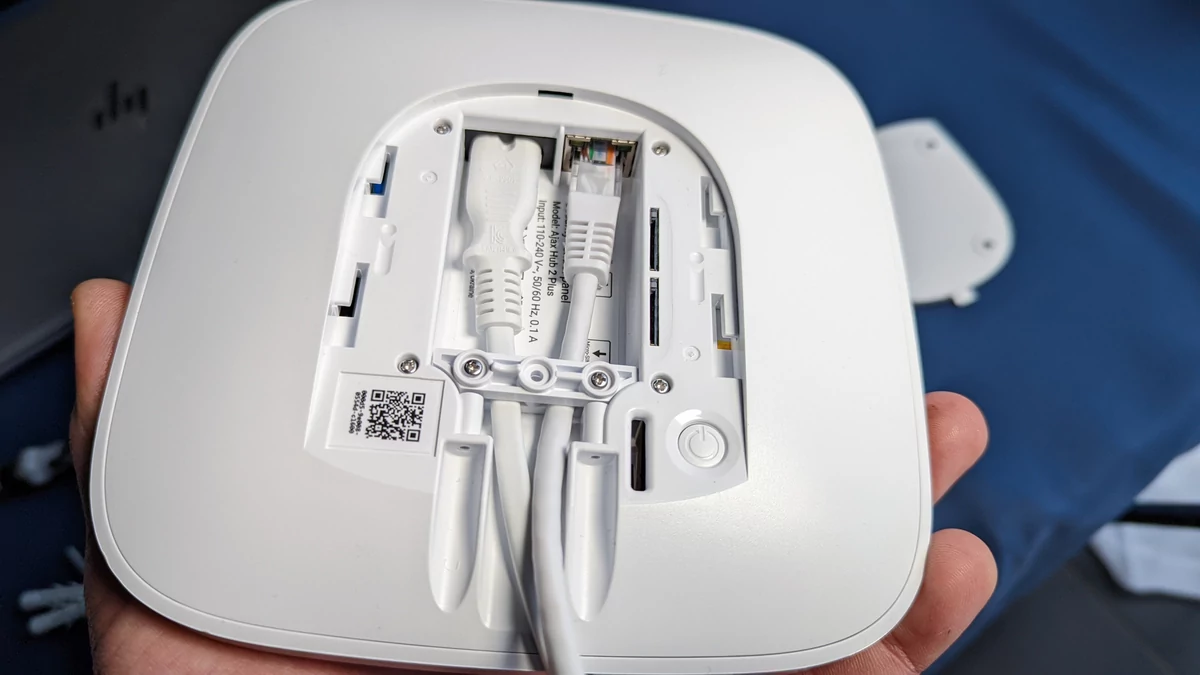

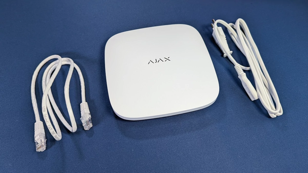

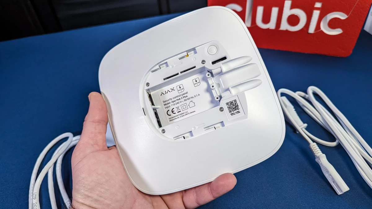

L'Ajax Hub 2 Plus © D. Nogueira pour Clubic
La centrale est livrée avec un câble d'alimentation et un câble Ethernet © D. Nogueira pour Clubic
Quoi qu’il en soit, pour en revenir à la qualité de fabrication des produits, sur ce point, le kit de sécurité Ajax tient ses promesses. Tous les éléments sont particulièrement esthétiques, même s’il est vrai que sur certains d’entre eux, le logo de la marque est peut-être un trop trop visible. Heureusement, il n’est pas inesthétique pour autant.

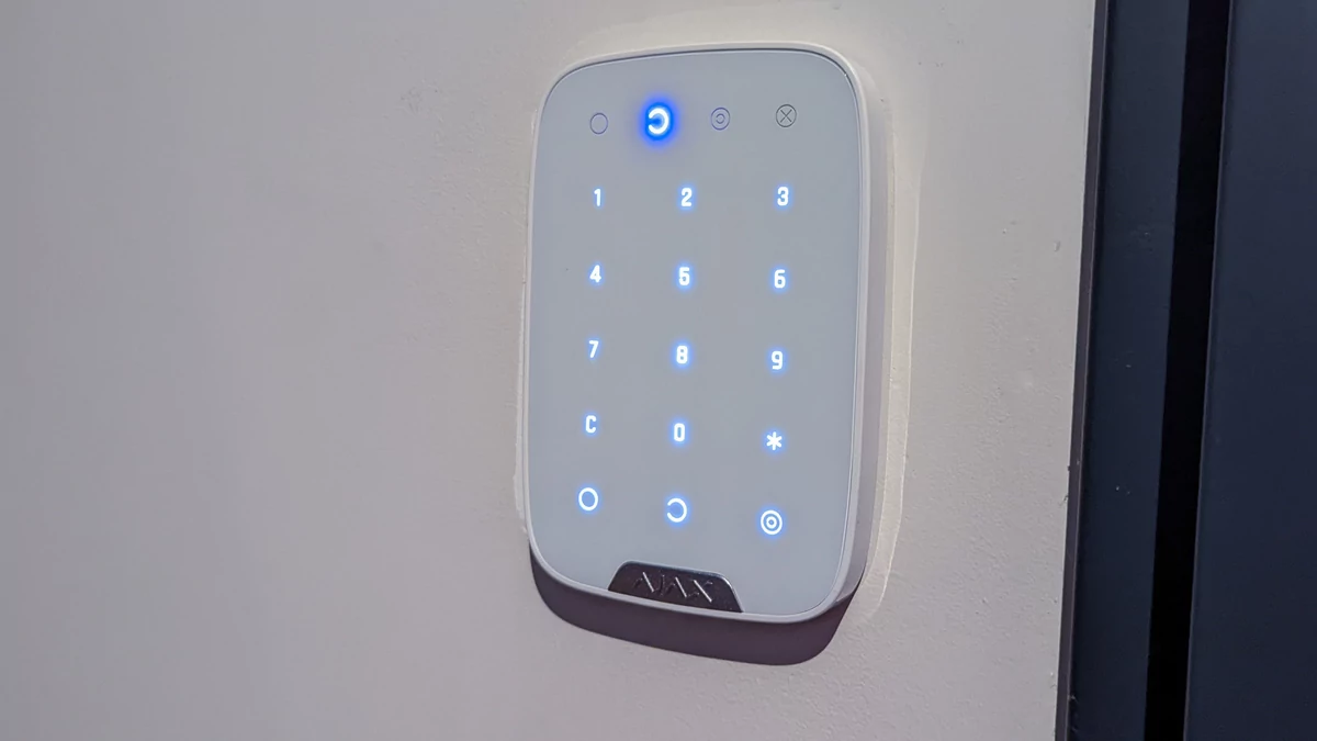

Le Ajax KeyPad © D. Nogueira pour Clubic

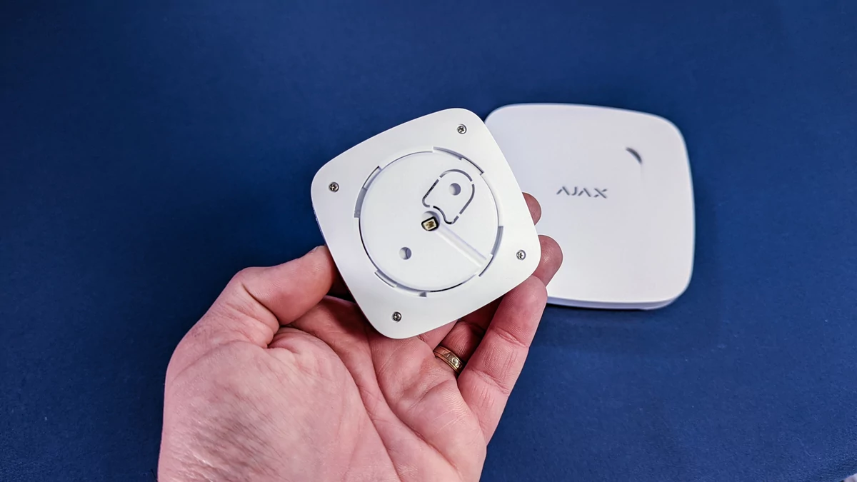

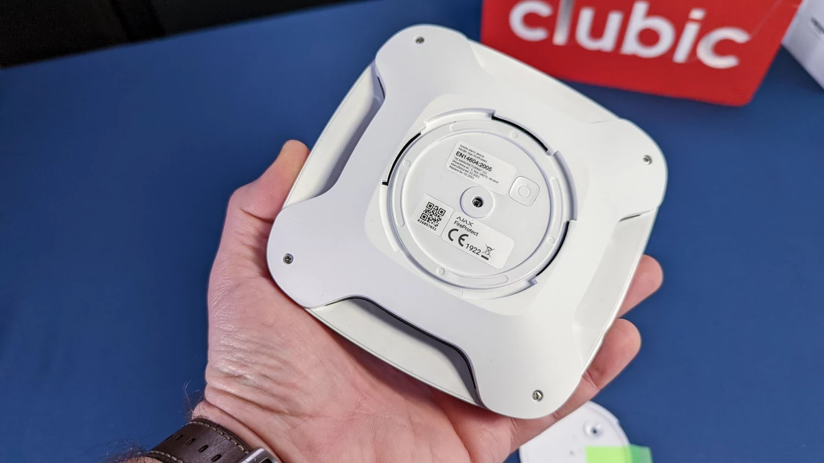

À noter que pour chacun des produits qui peuvent profiter d’une installation murale ou au plafond, Ajax livre la visserie. Il n’est pas garanti que celle-ci convienne à votre installation, mais dans notre cas nous y avons trouvé notre bonheur. Les accessoires étant légers, il n'est pas utile de recourir à des chevilles particulièrement robustes y compris dans le cadre d'une installation sur cloisons sèches, type plaques de plâtre BA13, pour lesquelles les chevilles, doublées des adhésifs double face, ont bien fait l'affaire.
La sirène intérieure et le détecteur de fumée © D. Nogueira pour Clubic
Pour certains produits, comme le détecteur de mouvements avec la caméra, en plus des vis et chevilles on trouve de petites vis auto foreuses et de l’adhésif double face. Le détecteur de fumée, qui intègre par ailleurs un capteur de température, est lui aussi très esthétique. À noter toutefois qu’Ajax propose le FireProtect Plus qui intègre en sus un capteur de chaleur et de monoxyde de carbone.
Ajax prévoit des contacteurs anti arrachement sur les appareils © D. Nogueira pour Clubic

De manière assez classique, les capteurs sensibles à l’arrachement, comme le KeyPad ou encore la sirène sont équipés de vis de sécurité.
C’est ce qu'Ajax appelle « l’anti sabotage » et qui, en cas de tentative d'arrachement, enverra directement une alerte sur l'application mobile du propriétaire. Bon point, la centrale est dotée pour sa part d'un mécanisme de pince-câble qui empêchera par exemple un cambrioleur d'arracher les câbles d'alimentation ou de connexion Ethernet.

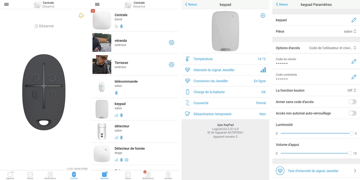

Concernant la configuration logicielle, à vrai dire, nous n’avons pas grand-chose à signaler tant la procédure est simple et bien rodée. Une fois l’application Ajax téléchargée, vous n’avez qu'à suivre les instructions qui vous sont indiquées sur le mobile. Tout se passe là encore de manière assez classique désormais, par la lecture d’un QR Code qui évite toute procédure de recherche de produits. On scanne et en quelques minutes l’application fait le reste.

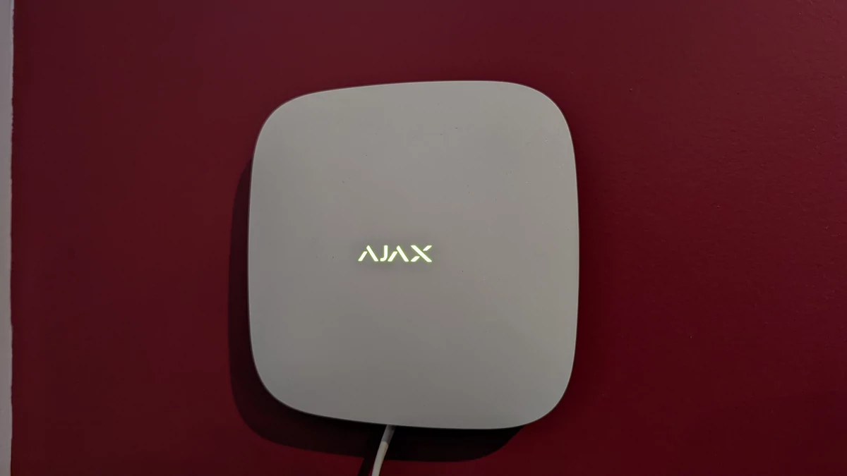

La centrale est par ailleurs elle aussi suffisamment robuste pour répondre à des installations très complètes. Grâce à son protocole radio maison baptisé « Jeweller », Ajax promet une portée du signal radio entre les appareils de 2 000 mètres (en zone ouverte) et une vitesse de transmission des signaux d’alarme en moins de 0,15 seconde.
Le Hub 2 Plus peut accueillir jusqu’à 200 périphériques, 200 utilisateurs, 64 scénarios ou encore une centaine de caméras ou enregistreurs numériques.
Enfin, le Hub 2 Plus se connecte à votre réseau, soit par le biais d’une prise Ethernet, soit en Wi-Fi. À noter que la première configuration doit passer par une configuration en Ethernet, mais nous l'avons finalement configuré en Wi-Fi pour limiter esthétiquement le nombre de câbles qui courent sur le mur.
On trouve aussi dans cette solution haut de gamme deux compartiments pour carte SIM, ce qui, grâce à la batterie intégrée (autonomie de 15 heures) rend la solution totalement autonome en cas de coupure de courant ou panne Internet.

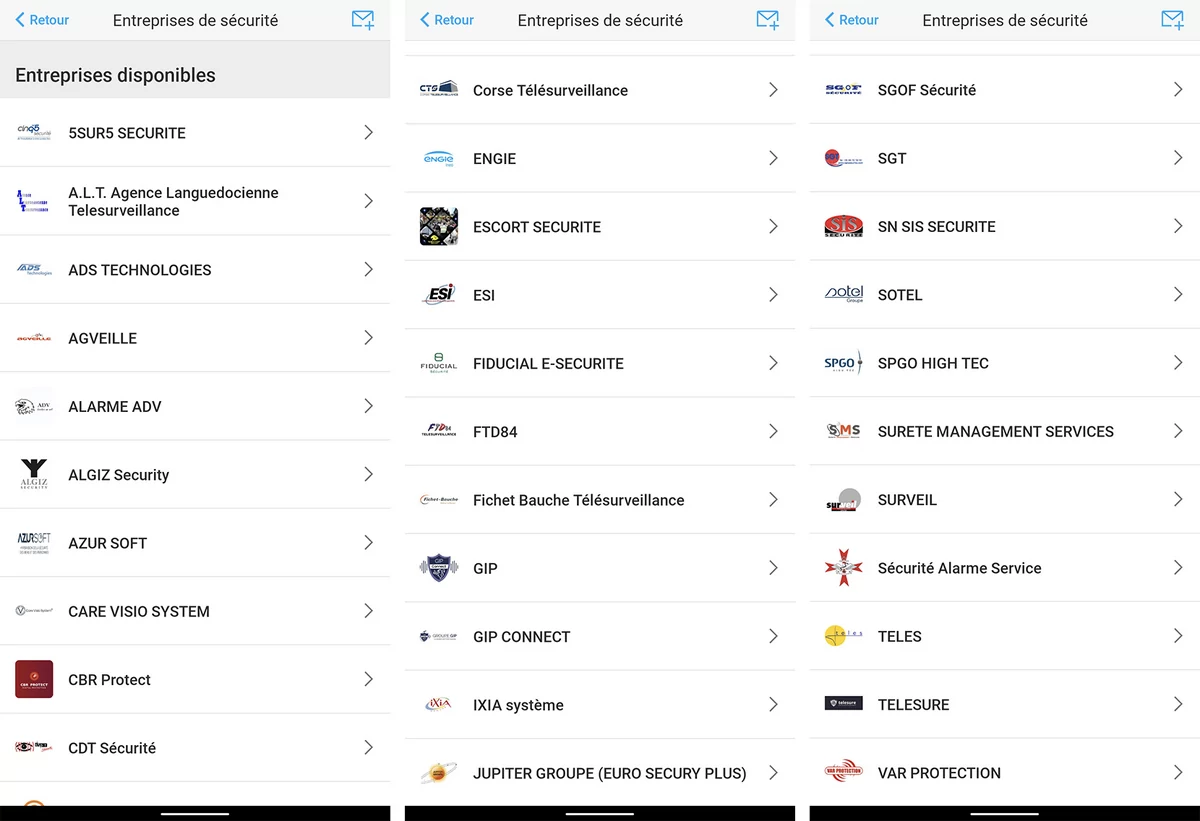

Il y a cependant un point qui nous a réellement impressionnés lors de la configuration des différents éléments qui nous ont été envoyés pour test : c’est la rapidité de communication entre le Hub 2 Plus et les périphériques. La procédure d'appairage entre la base et les périphériques est d’une simplicité enfantine, mais nous avons surtout été très agréablement surpris par le délai de communication.

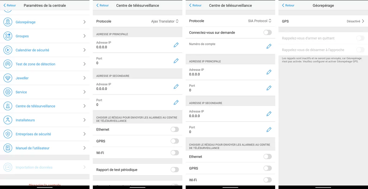

La solution Ajax est compatible avec un très grand nombre de services de surveillance.
En local, c’est-à-dire en utilisant l’application mobile connectée avec un smartphone sur le même réseau internet, comme en passant par la connectivité 4G, les appareils répondent quasi instantanément. En tout cas dans notre configuration de test (le Hub 2 Plus est en Wi-Fi, mais très proche de notre box internet Fibre), nous avons été vraiment bluffés !
Enfin, dans la configuration logicielle, nous avons pu ajouter très facilement nos caméras Ezviz. Nous n'avons pas pu en revanche tester l'ajout de service de surveillance, mais la solution serait compatible avec les protocoles Contact ID et SIA DC-09.

Des fonctions que vous retrouvez naturellement sur l'application mobile - et là encore, la latence est dingue - mais que vous pourrez décider de relayer à l'utilisation du clavier à code.

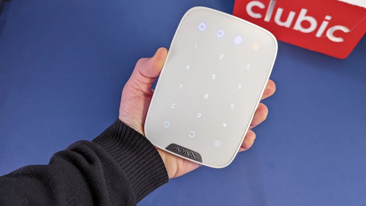

Un clavier à code qui se configure lui aussi avec une très grande facilité depuis l'application mobile. Nous avons décidé d'utiliser une séquence de six chiffres pour l'armement et le désarmement du système, mais vous pouvez visiblement opter pour plus. Pour économiser un peu la batterie du KeyPad, vous pourrez réduire la puissance du rétroéclairage des touches, par exemple. Par ailleurs, nous avons trouvé que la sensibilité des touches était bonne. Un bon point compte tenu de l'espace disponible sur le panneau, il est impossible de faire une fausse manipulation en pressant le mauvais numéro prétextant qu'ils sont trop près les uns des autres.

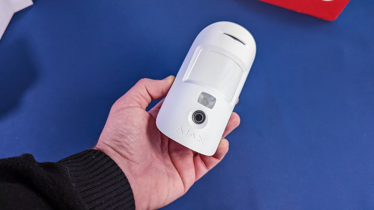

De manière très classique, le détecteur intégrant un capteur photo peut s'installer à plat sur un mur ou dans un angle. L'application créée par Ajax traduit réellement toute l'expertise manifeste de la marque. Tous les appareils peuvent être associés indépendamment à des pièces, ou encore à des groupes qui vous permettront ensuite d'en activer la surveillance en fonction des besoins.
C'est assez classique (et indispensable) là encore, mais vous pourrez définir l'utilisation d'une partie des capteurs lorsque vous activez l'alarme en mode nuit. Vous pourrez, par exemple, décider de n'activer que le contacteur de porte ou encore uniquement les détecteurs de mouvements du rez-de-chaussée, ou celui donnant sur la porte d'entrée ou un accès sensible.
La qualité de l'image de la caméra intégrée au détecteur de mouvements est, sans surprise, très anecdotique. Il faut dire qu'il s'agit d'un capteur de 0,3 Mp comme on n'en voit plus depuis longtemps. Dès lors la définition maximale se limite à 640 x 480 pixels et la caméra intègre une vision nocturne. En revanche, il faut bien reconnaître un avantage à cette solution, en journée, la qualité de l'image est suffisante pour permettre de lever un doute, au cas où le détecteur se serait emmêlé les pinceaux et aurait identifié le chat ou le chien plutôt qu'un véritable intrus.
D'ailleurs à ce sujet, Ajax nous promet que son capteur est conçu pour limiter ce genre de fausse alerte, mais on ne trouve aucune option associée dans l'application pour en ajuster la précision. Seul choix : définir la sensibilité entre élevée, normale ou faible.

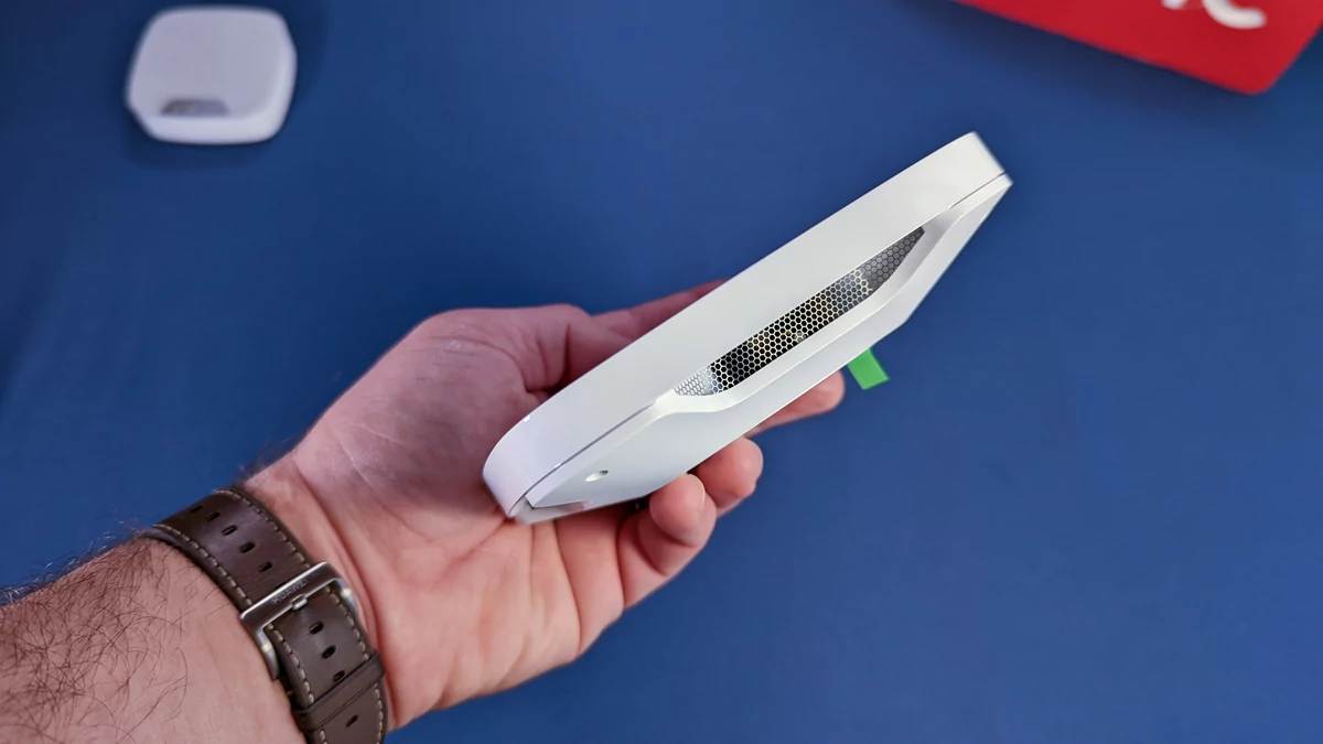

Le détecteur de fumée intègre une sonnerie puissante © D. Nogueira pour Clubic
Nous regrettons également que les photos capturées par le détecteur de mouvements intégrant le capteur photo ne soient pas directement stockées dans une galerie photo accessible dans l'application. Il faut soit remonter son fil de notifications, ce qui peut être très fastidieux, soit se rendre dans la galerie photo du smartphone, ce qui n'est pas vraiment optimal. En tout cas, on insiste une nouvelle fois ici sur la très faible latence de fonctionnement du système.

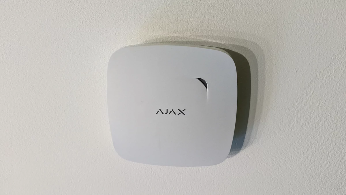

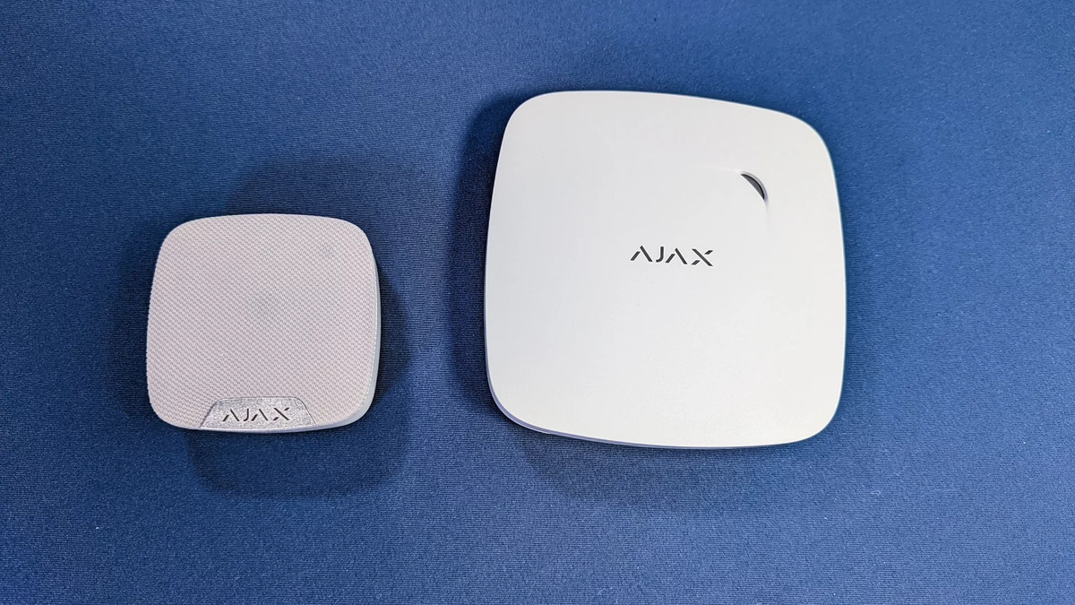

De son côté, le détecteur de fumée est lui aussi très efficace. Il est notamment recommandé aux possesseurs de poêle à bois ou de cheminée d'opter pour la version « Plus » intégrant le capteur de monoxyde de carbone. Quoi qu'il en soit, nous l'avons testé et celui-ci émet un signal sonore vraiment puissant.

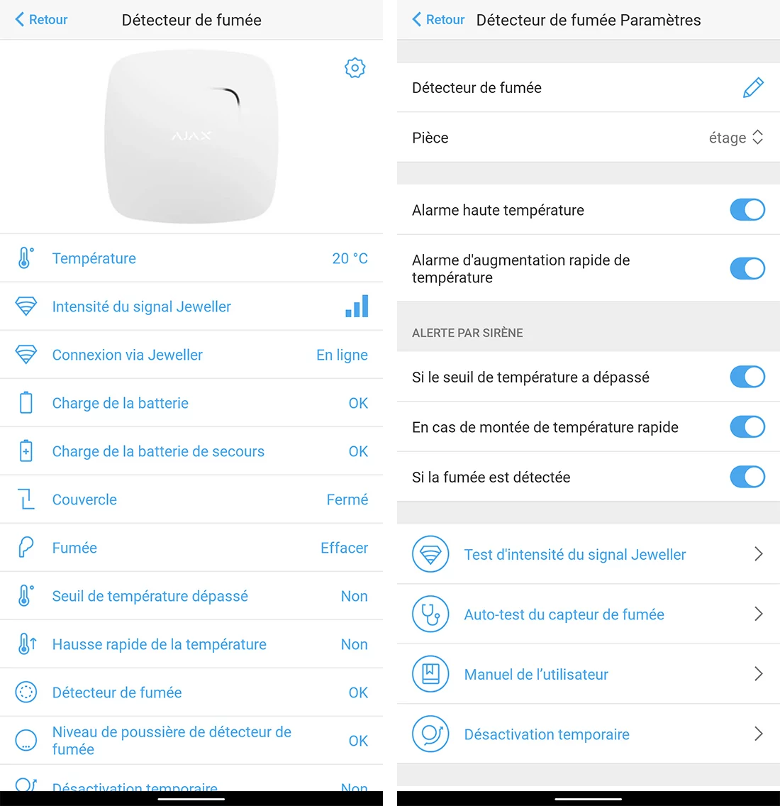

L'application mobile propose quelques options intéressantes et pratiques, qui permettront de définir un mode de fonction basé sur la prévention. C'est toujours bon à prendre.

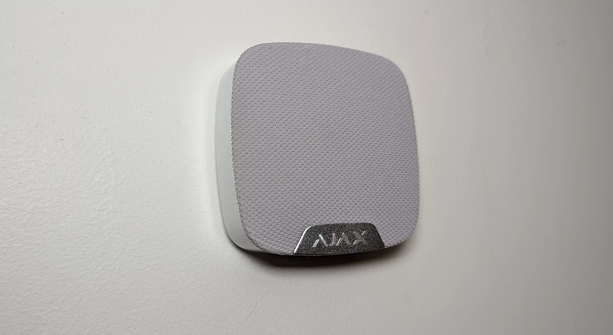

La petite sirène d'intérieur © D. Nogueira pour Clubic
Bien plus que la petite sirène d'intérieur (7,5 cm de côté environ et 2,5 cm d'épaisseur) qui devrait suffire à vous réveiller en cas d'intrusion à votre domicile, mais guère plus. Nous avons de sérieux doutes quant à sa capacité à alerter un voisin en cas de problème. Peut-être votre voisin de palier, et encore.

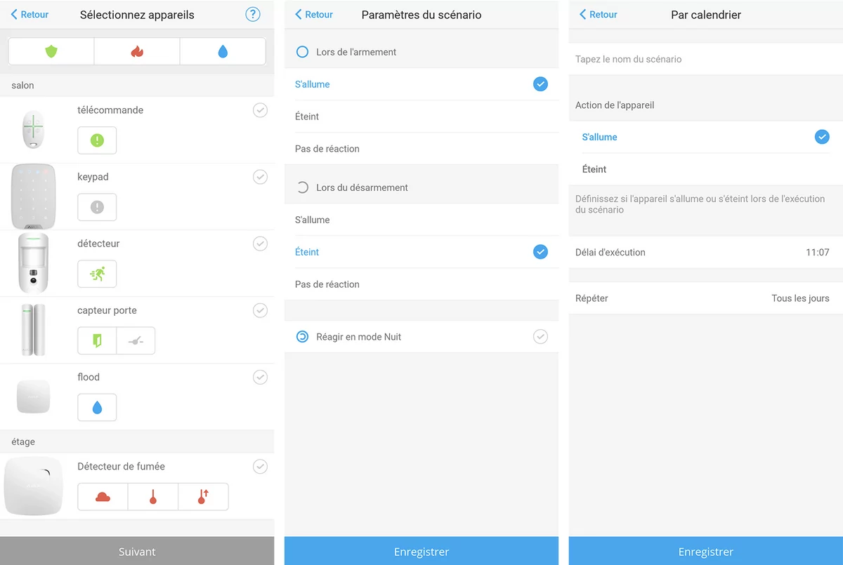

Des scénarios un peu trop limités
Lors de notre entretien téléphonique, le responsable au sein de la société Ajax avait mentionné la possibilité de créer des scénarios. Comme nous, à l'heure des objets connectés, c'est un minimum dans le cas d'une solution de sécurité de pouvoir faire discuter les objets entre eux pour créer des routines. Le hic c'est que, parmi la multitude de produits que nous avons reçus, ces fameux scénarios sont réservés ici à la seule prise connectée. Les clients ayant toutefois acheté l'Ajax Relay ou Wall Switch pourront également exploiter la fonction de scénarios.
Vous pourrez ainsi imaginer des scénarios basés sur la prise en réponse à une interaction avec un capteur. Allumer une lumière, par exemple, si le contacteur de porte détecte une tentative d'intrusion (le Door Protect Plus intègre un capteur de vibration). Idem, si jamais le détecteur de fumée ou de fuite d'eau détecte un problème alors que l'utilisateur est une personne sourde. Mais cela ne va guère beaucoup plus loin, en tout cas dans notre configuration. Quiconque disposera d'un module WallSwitch pourra ordonner la fermeture des volets roulants lors d'une intrusion par exemple.
Malheureusement, nous avons pu échanger sur ce point avec la société, en matière de sécurité, certaines interactions ne sont parfois pas recommandées, ou même carrément pas permises.
Par exemple, nous aurions aimé que la sirène du Fire Protect, bien plus puissance que la sirène intérieure, puisse être déclenchée lors d'une intrusion détectée. Surtout que vous aurez peut-être plusieurs détecteurs de fumée au sein du foyer. Sur ce point Ajax nous a clairement dit qu'il n'était pas possible d'utiliser un tel détecteur de la sorte.

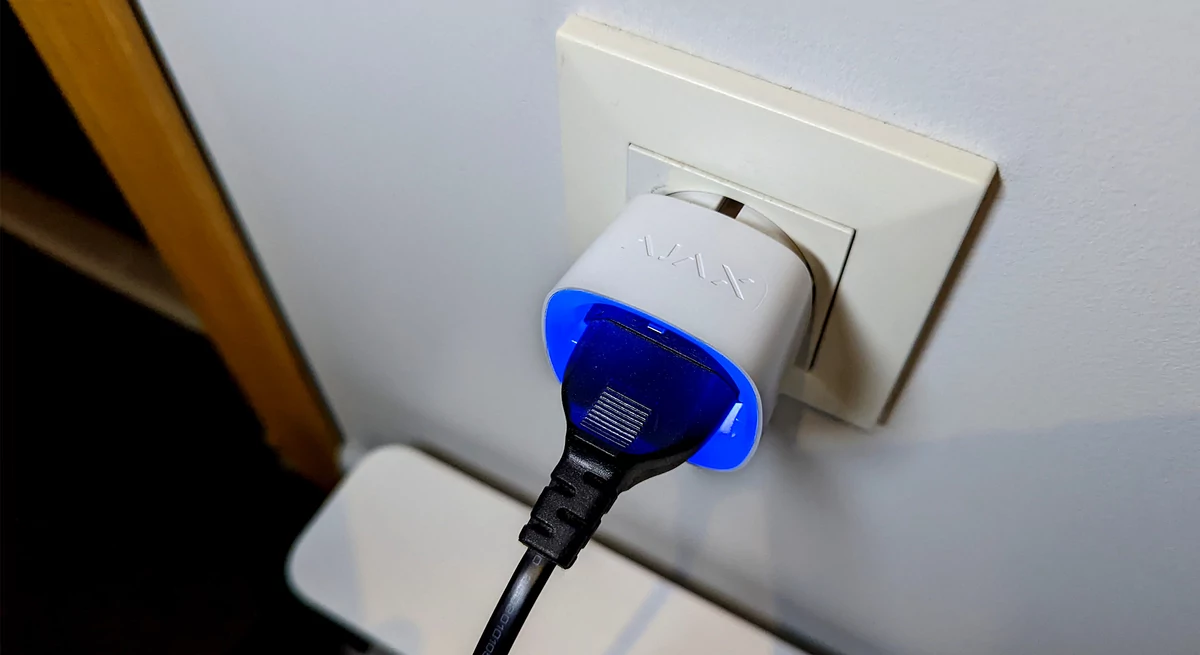

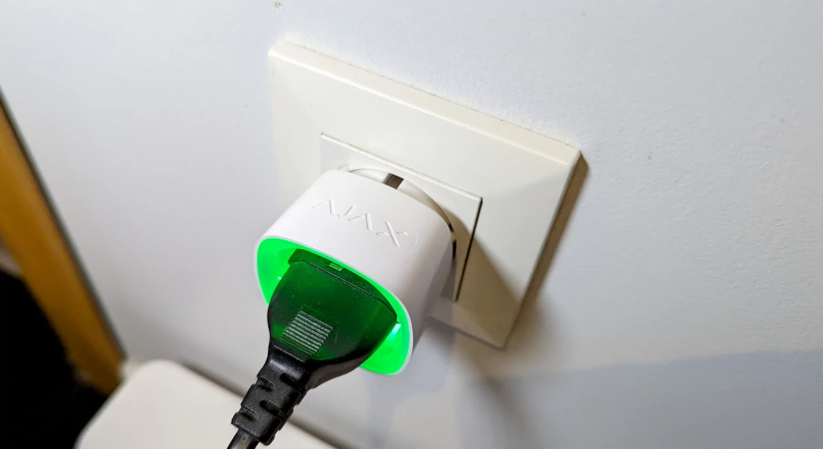

Ci-dessous vous pouvez apprécier le design de la prise connectée. Celle-ci est compacte et ne prendra donc pas de place, y compris si elle reliée à une multiprise. Elle prend en charge la mesure de la consommation et sa petite lumière (bleue lorsque la prise est éteinte et verte lorsqu'elle allumée) peut même faire office de veilleuse dans un couloir où vous vous déplacerez la nuit. Naturellement, cet éclairage peut être totalement désactivé.
Enfin, alors que cette prise offre des fonctions de mesure de consommation, on regrette qu'il ne soit pas possible d'y associer directement les prix aux kWh (heures creuses et heures pleines) afin de mesurer le poste de dépense associé.
