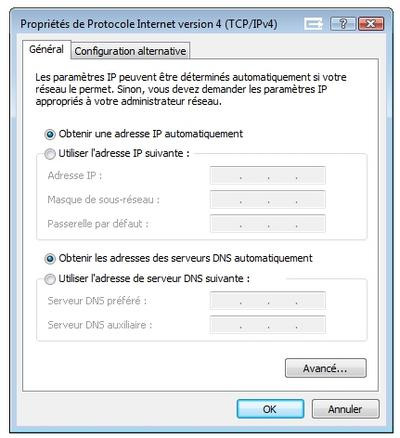

Avant toute chose, vous devrez connecter un ordinateur à votre 9box à l'aide d'un câble Ethernet (votre carte réseau devra être configurée de façon à obtenir automatiquement ses paramètres). Après avoir établi ce branchement, démarrez votre navigateur favori (Mozilla Firefox, ou Opera, par exemple) puis tapez l'adresse suivante : 192.168.1.1 . Parés ? En avant !

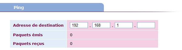

Cet onglet ne contient qu'un simple test de ping. Ce dernier pourra tout de même être d'une grande utilité :
  • Pour vérifier la liaison Ethernet qui lie votre 9box à un appareil présent sur votre réseau.
  • En cas de problème avec les serveurs DNS de 9telecom (si l'adresse IP de Google.com->64.233.187.99 répond, cela signifie que votre coupure d'Internet est due à une erreur de serveur DNS).

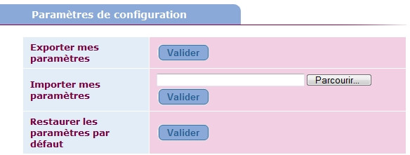

Cette rubrique vous permettra de sauvegarder et d'exporter l'intégralité des paramètres de votre 9box . Après avoir réglé votre box aux petits oignons, cliquez sur «exportez» et enregistrez votre fichier en lieu sûr. Vous pourrez aussi importer un fichier de paramètres, ou restaurer les paramètres par défaut.

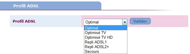

Cette rubrique vous permettra d'optimiser le débit de votre box en fonction de votre profil d'utilisation. Si vous souscrivez à l'offre de télévision, cochez l'option qui convient. Ceci vous permettra de réserver un maximum de bande passante au flux audio/vidéo véhiculant les chaines diffusées par le biais de votre ligne ADSL.
Les options de repli et de secours devront uniquement être utilisées en cas de problème de compatibilité entre votre ligne et le standard de votre modem 9 (le protocole standard est l'ASDL2+).
Si tout fonctionne correctement, laisser sur la valeur «Optimale»

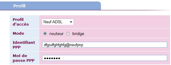

  • Dans l'onglet «profil», vous pourrez basculer entre un mode connexion par ADSL ou Fibre optique. Si vous êtes connectés en ADSL, ne modifiez pas cette fonction.
  • La rubrique «mode» vous permettra d'activer, ou de désactiver les fonctions de routage de votre 9box. En clair, si vous souhaitez utiliser un autre routeur, et transformer votre box en «simple» modem, il faudra cocher la valeur «bridge» (attention : en zone non dégroupée, la téléphonie par internet fonctionne uniquement si la box est paramétrée en mode routeur).
  • Les champs «identifiants» et «mot de passe» vous serviront à saisir les informations de login de votre compte ADSL.

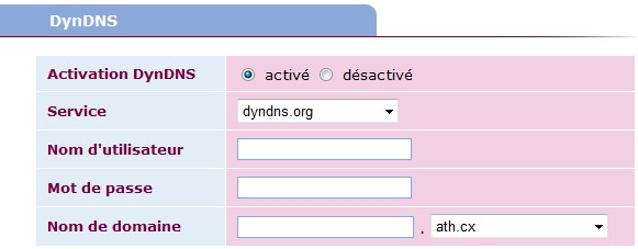

Onglet DYNDNS
Dyndns est un service de redirection de DNS. Dans la pratique, ces systèmes sont utilisés par les personnes qui souhaitent accéder, ou donner un accès à une machine présente sur leur réseau local depuis l'extérieur (via Internet). Si votre adresse IP n'est pas modifiée à chaque déconnexion, ou si l'accès à votre réseau depuis l'extérieur ne vous est d'aucune utilité, n'activez pas cette option. Dans le cas contraire, créez un compte sur dyndns.org, activez l'option et saisissez votre identifiant et votre mot de passe Dyndns.

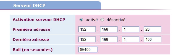

Onglet DHCP
Serveur DHCP : Le serveur DHCP se charge de leur fournir une adresse IP valide et disponible lorsqu'un ordinateur est paramétré de façon à recevoir automatiquement ses paramètres réseau (photo d'écran ci-dessous). Vous pourrez régler la plage d'adresses ainsi que le Bail (durée d'attribution de l'adresse IP).

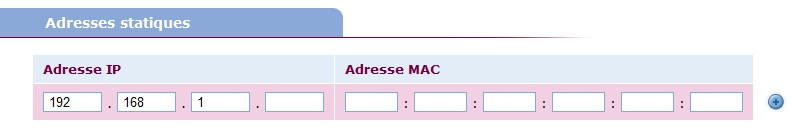

Adresse statique : Cette option vous sera utile si vous utilisez le service DHCP (voir paragraphe précédent). Elle permet de réserver une adresse IP à un ordinateur en particulier (sans cela, l'attribution d'adresse se fait de façon aléatoire). Pour associer une adresse à une machine de votre réseau, saisissez l'adresse désirée ainsi que son adresse MAC, cliquez sur le plus bleu, puis validez la page.

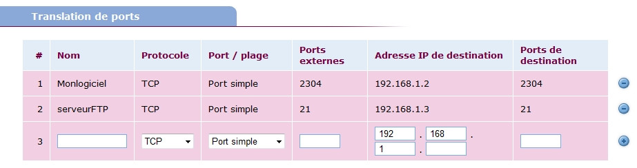

Translation de ports : Cette option vous servira uniquement si vous hébergez un petit serveur personnel (FTP ou Teamspeak, par exemple), ou si vous utilisez une application nécessitant une connexion directe à un port en particulier (un port est une sorte de «tuyau» dans lequel les informations transitent). Attention toutefois, pour héberger un serveur, vous devrez disposer d'une adresse IP statique, ou utiliser un service de redirection de DNS (voir chapitre DynDns).

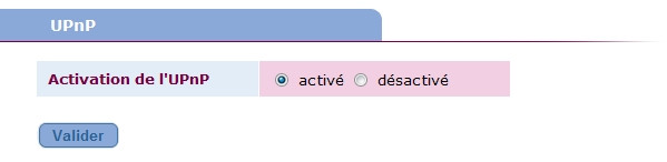

L'Upnp (pour universal plug and play) est un standard permettant de simplifier la mise en œuvre des réseaux. Ce protocole intègre de nombreux «normes», mais on retiendra surtout la capacité d'ouverture automatique des ports. Cette fonctionnalité permet à un logiciel utilisant un port particulier de fonctionner derrière un pare-feu, sans avoir à paramétrer de Translation de ports (chapitre précédent).

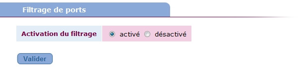

Onglet Filtrage
Comme expliqué dans l'interface d'administration de la 9box, le filtrage des ports est une sorte de «mini» pare-feu bloquant les ports utilisés par certains virus et vers sévissant sous Windows. Il est recommandé de laisser cette option activée.

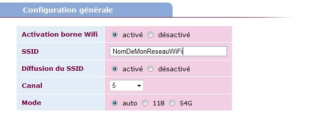

Onglet configuration

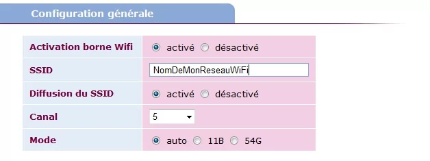

  • Ici, vous pourrez activer, ou désactiver l'émission Wi-Fi de votre box.
  • Le SSID correspond au nom visible de votre réseau sans fil.
  • La troisième option permet de désactiver la diffusion de ce nom pour des raisons de sécurité. Pour de plus amples informations sur la désactivation du SSID, référez-vous à ce chapitre (article Forces et faiblesses des sécurités Wi-Fi) .
  • Canal : Si beaucoup de réseaux sans fil vous entourent, n'oubliez pas de modifier cette option de façon à émettre sur un canal non saturé (par défaut, de nombreuses boxes émettent sur le canal 11).
  • L'onglet «mode» permet de choisir le standard Wi-Fi.

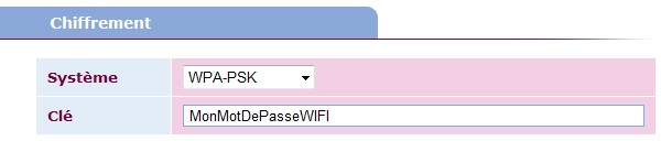

L'onglet «chiffrement» vous permettra de protéger l'accès à votre réseau sans fil en utilisant un mot de passe. Deux standards de sécurité sont utilisables, mais dans la mesure du possible, nous vous recommandons d'adopter un chiffrement WPA (une clef de type WEP peut être «craquée» en quelques minutes à peine, voir explications suivantes). Pour ce qui est du mot de passe, évitez à tout prix les mots ou expressions. Si vous êtes en manque d'inspiration, n'hésitez pas à utiliser ou KeePass Password Safe.

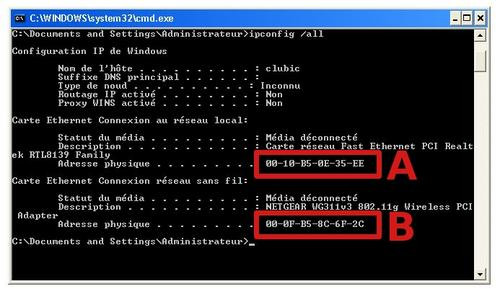

Le filtrage MAC est utilisé pour autoriser, ou non, l'arrivée d'une nouvelle machine sur le réseau Wi-Fi. L'adresse MAC correspond à l'adresse «physique» d'une carte réseau (Wi-Fi ou filaire). Pour connaître l'adresse Mac d'une machine, cliquez sur Démarrer / Executer puis, dans le champ de saisie, tapez cmd puis, validez en tapant Enter. A l'invité de commande, tapez ipconfig /all
Attention, l'ordinateur utilisé pour l'exemple dispose de deux cartes réseau. L'adresse Mac B correspond à celle de notre carte Wi-Fi (pour plus d'informations sur cette sécurité, consultez cette page).
NB : Comme expliqué dans notre article sur les sécurités Wi-Fi, ce mode de sécurité est loin d'être infaillible.

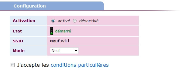

Cette fonction est parfaitement expliquée dans l'aide de la 9box. L'activation du hotspot entraîne l'émission d'un second point d'accès destiné aux utilisateurs de 9telecom et du réseau FON (un réseau Wi-Fi ouvert). Il est conseillé de laisser cette option active. Pensez qu'un jour ou l'autre, en déplacement, une telle borne pourra probablement vous être d'un grand secours.
Remarque : Le point d'accès ouvert ne pose pas de problèmes de sécurité. Les deux réseaux sans fil (votre réseau personnel ainsi que le point «ouvert») sont bien dissociés. Un utilisateur connecté à votre hotspot ne pourra en aucun cas pénétrer votre réseau personnel.

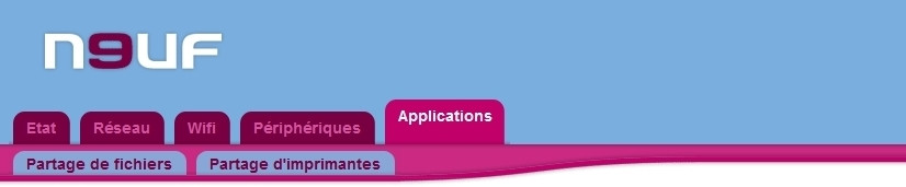

Les ports USB (en I et J)
Depuis cette rubrique, vous pourrez configurer les programmes régissant les appareils que vous avez branchés en USB sur votre 9box v4. Pour le moment, le célèbre modem de 9telecom est capable de gérer deux types de périphériques bien distincts. Grâce à cette fonctionnalité, vous pourrez partager une imprimante, ou le contenu d'un périphérique de stockage (disque dur, clef USB) sur votre réseau local. Dans les deux cas, le principal avantage du procédé est de permettre l'accès à ces deux fonctionnalités (impression et espace de stockage) depuis n'importe quelle machine du réseau, sans qu'il soit nécessaire de laisser un PC constamment allumé.

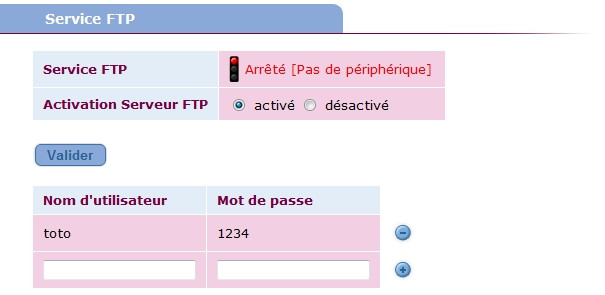

Cette rubrique vous permettra d'activer votre serveur FTP. Un tel serveur vous permettra d'accéder aux données se trouvant sur le périphérique de stockage connecté à votre 9box. Attention toutefois, pour le moment, ce serveur FTP est limité à une utilisation locale (il ne sera pas possible d'accéder aux données depuis Internet).
Remarques :
  • Le périphérique de stockage devra être formaté en FAT32
  • Neuf préconise de brancher le périphérique de stockage dédié au serveur FTP dans le port USB 2 de la 9box.
  • Vous pourrez uniquement partager vos données sur le réseau local.
  • Pour vous connecter au serveur FTP de votre 9box, nous vous recommandons l'utilisation de FileZilla (cliquez ici pour obtenir la version Mac).

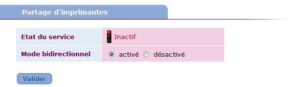

Partage d'imprimante
Lorsque l'on dispose d'un réseau local hébergeant plus d'un ordinateur, il est vivement recommandé de partager une imprimante. Sans cela, vous serez systématiquement obligé d'allumer l'ordinateur sur lequel est raccordée votre imprimante (USB ou Série) lorsque vous désirerez réaliser une impression. Pour partager une imprimante en réseau, deux possibilités existent:
  • Si votre imprimante dispose d'emblée d'une interface réseau (Wi-Fi ou RJ45), l'option «Partage d'impression» ne vous sera d'aucune utilité.
  • Si votre imprimante est uniquement dotée d'une prise USB, vous pourrez tenter votre chance en activant l'option de «Partage d'impression» (après avoir raccordé votre imprimante à un des ports USB de votre 9box).
Remarque : Le serveur d'impression de la 9box ne fonctionnera pas forcément avec toutes les imprimantes disponibles sur le marché.

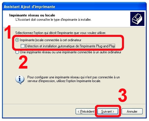

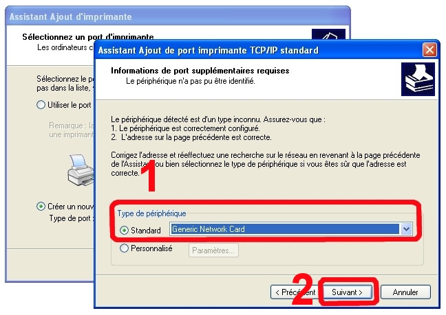

La 9box est capable de partager une imprimante USB sur le réseau. Après avoir connecté l'imprimante et activé le serveur d'impression de la 9box, procédez comme suit pour installer votre imprimante réseau (la procédure est identique sous Windows Vista) :
(A) Rendez vous dans le panneau de configuration, rubrique imprimante, puis cliquez sur «ajouter une imprimante».
(B) Contrairement à ce que l'assistant indique, cliquez sur «Imprimante locale connectée à cet ordinateur», et décochez l'option de détection automatique. Cliquez sur «suivant».

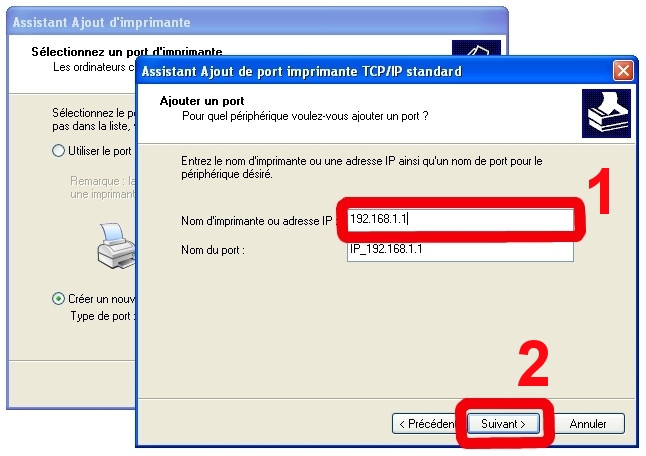

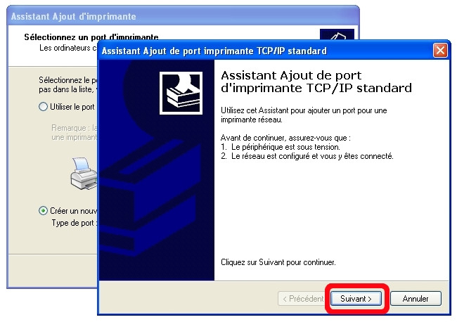

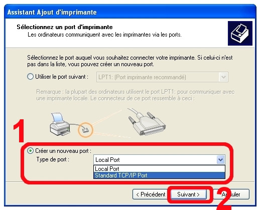

(C) Choisissez «Standard TCP/IP Port», puis cliquez sur «suivant».
(D) Cliquez sur «Suivant »
(E) Dans le premier champ, indiquez l'adresse IP de votre 9box (généralement 192.168.1.1). Puis, cliquez sur «suivant»

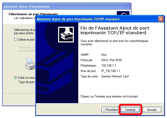

(F) Laissez l'option par défaut puis cliquez sur «Suivant».
(G) Cliquez sur «Terminer»

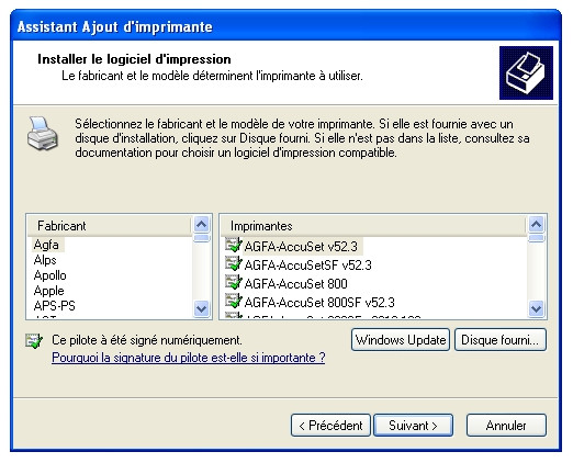

(H) Choisissez un pilote standard ou indiquez l'emplacement du driver officiel de votre imprimante.
