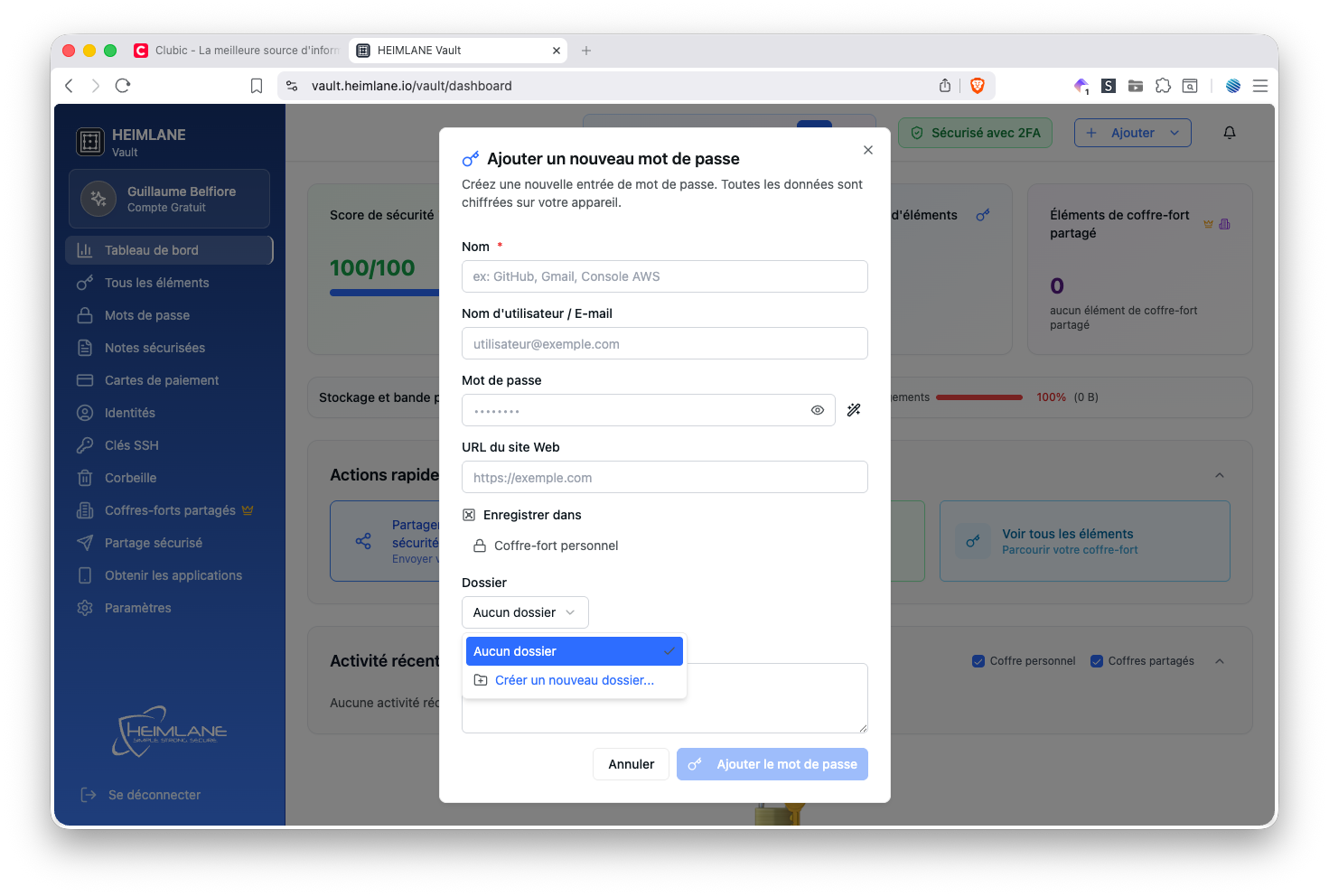

Heimlane Vault fonctionne différemment. Chaque coffre partagé possède sa propre clé de chiffrement, indépendante des autres. Un collaborateur qui n'a pas accès à un coffre donné ne dispose pas de sa clé - et sans clé, les données sont illisibles, même pour quelqu'un qui aurait un accès direct au serveur. Les droits ne sont donc pas seulement gérés par le logiciel, ils sont gravés dans le chiffrement lui-même.

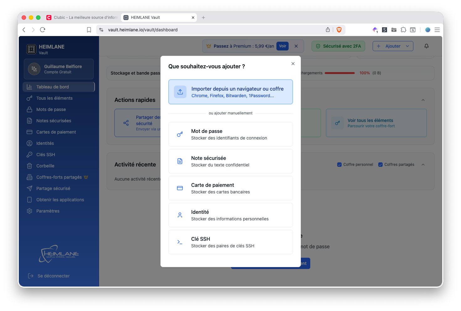

Le service stocke bien plus que des mots de passe. On peut y placer des notes sécurisées, des fichiers chiffrés, des cartes bancaires, des clés SSH ou des données d'identité personnelles. Une fonction d'enveloppe sécurisée permet des échanges externes chiffrés, y compris avec des personnes qui n'ont pas de compte Heimlane.

Dans sa version gratuite, Heimlane Vault propose de stocker un nombre illimité d'éléments sur un nombre illimité d'appareils. Notons qu'il est aussi possible d'importer des mots de passe exportés depuis d'autres gestionnaires de mots de passe. Dans notre prise en main, l'import de 1775 éléments a tout de même pris 15 bonnes minutes. Pour 1€/mois, l'utilisateur dispose en plus de 1 Go de stockage pour y placer des documents, 1 Go supplémentaire pour partager des fichiers ou encore d'alertes de sécurité
