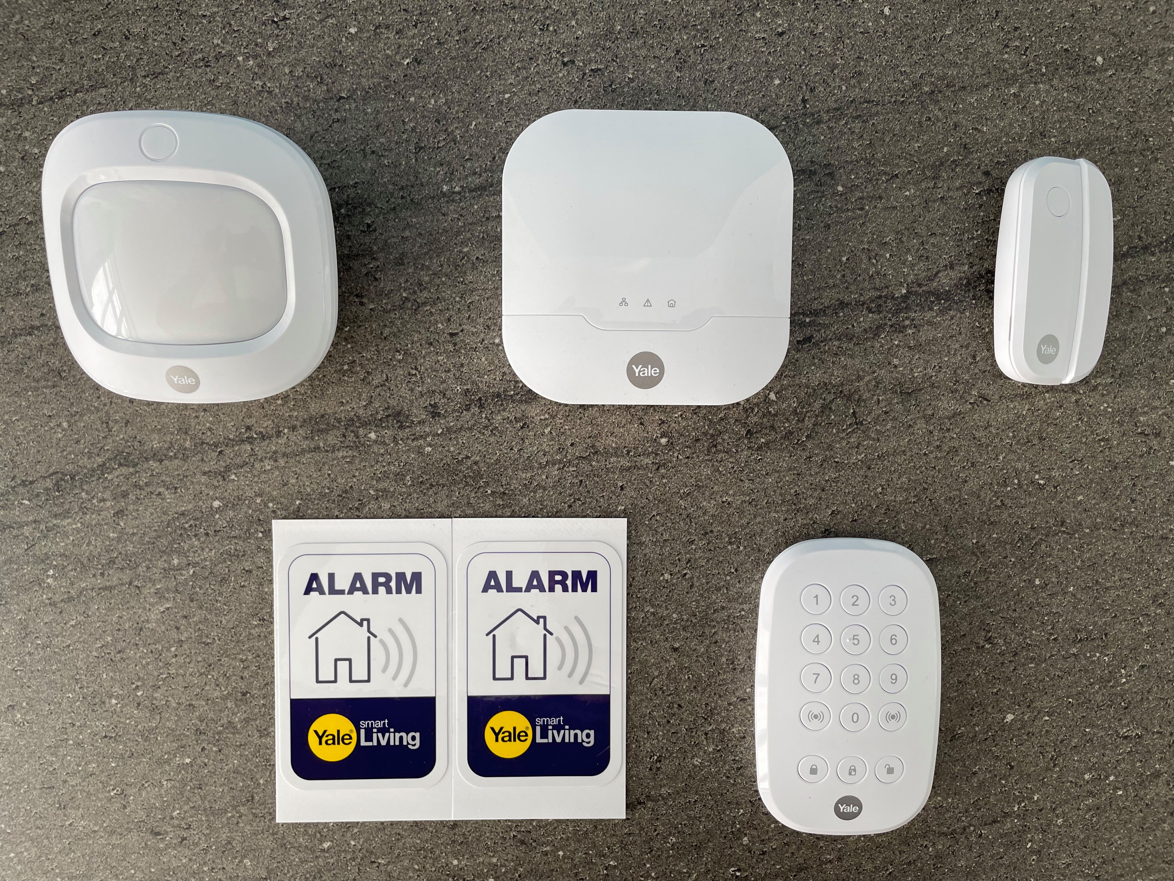

Ce Starter Kit est composé de quatre éléments : la centrale d'alarme, un clavier à code pour l'armement et le désarmement de l'ensemble du système, d'un capteur de mouvements et enfin d'un capteur d'ouverture à installer sur l'une de vos portes.

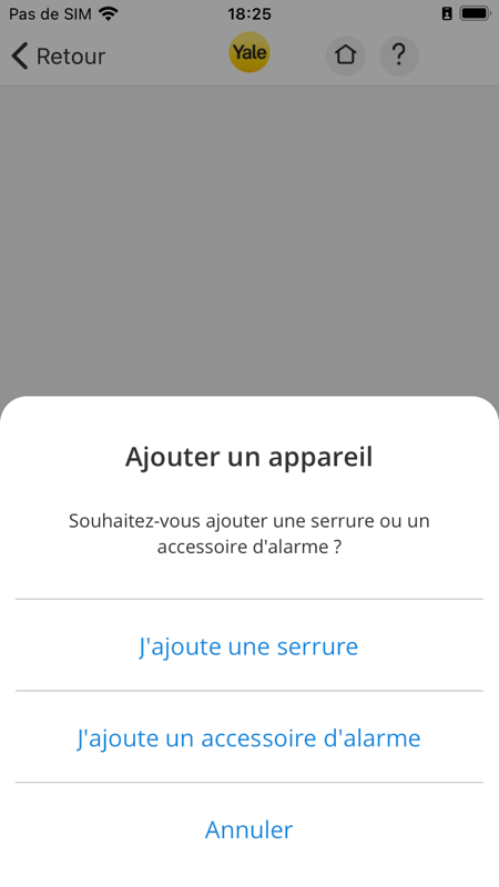

Évidemment, le système est évolutif et il vous est possible au fil du temps d'acheter plusieurs nouveaux accessoires et de les ajouter au système. Yale indique que son Alarme connectée Sync peut contrôler jusqu'à 40 appareils au total, pour équiper tous les lieux de passage et les points d'accès des maisons, même les plus larges.

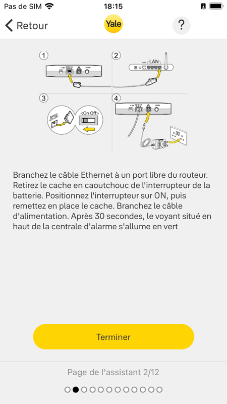

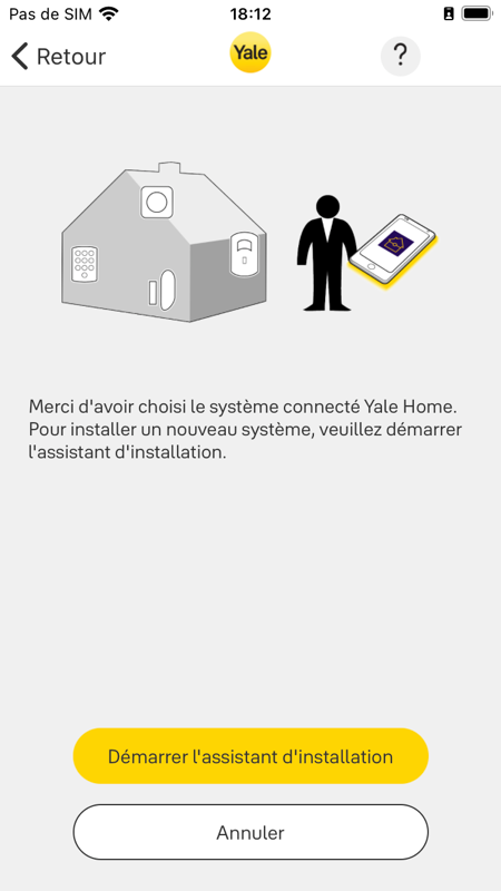

Yale a bien conscience que la mise en place d'un tel système d'alarme peut donner des sueurs froides aux utilisateurs les moins à l'aise avec la technologie. L'entreprise a donc conçu une procédure d'appairage simple et parfaitement documentée (malgré de rares accros de traduction sur certains panneaux).
Elle est accessible depuis l'application mobile Yale Smart Living Home, disponible gratuitement sur les boutiques d'applications de Google et d'Apple.

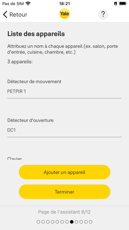

Pour commencer, il sera nécessaire de créer un compte utilisateur au travers de l'application afin de garantir la sécurité de l'installation grâce à la mise en place d'un mot de passe et d'un code PIN administrateur. Il faudra également ajouter le numéro de série de la centrale d'alarme lors de l'inscription pour la lier à votre compte.
Une fois les différents accessoires activés, soit en retirant les languettes sous les piles, soit en appuyant sur le bouton d'allumage, ils sont automatiques reconnus par l'application grâce à la liaison radio entre ces derniers et la centrale d'alarme. De là, il est possible de leur donner un nom pour les personnaliser ou de passer cette étape pour terminer la configuration.
Enfin presque, puisque Yale Smart Living Home a encore quelques indications à vous donner sur la mise en place de vos accessoires dans la maison et sur la qualité de la connexion de votre installation.
Cette phase d'installation est absolument impeccable de pédagogie et nous a permis de mettre en place notre équipement en moins de 10 minutes, tâtonnements compris. C'est l'un des vrais points forts de cet appareil qui permet à n'importe qui de renforcer la sécurité de sa maison, qu'il soit novice ou expert en solutions domotiques. Un bien beau travail !

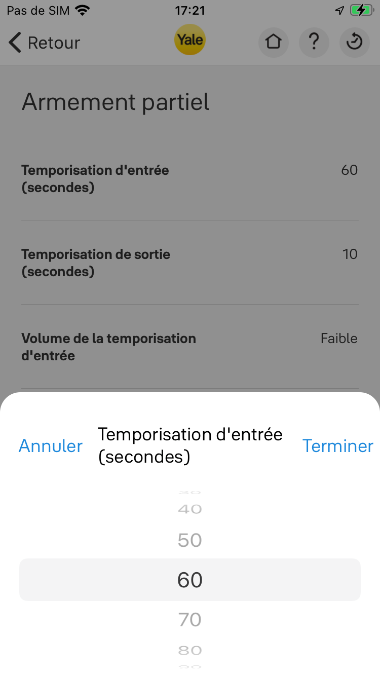

Il est bien évidemment possible de programmer un délai d'inactivité entre la détection et le déclenchement de l'alarme, le temps pour vous lorsque vous rentrez à la maison de désarmer le système sans alerter tout le quartier de votre retour. La durée est réglable d'une à plusieurs minutes selon vos besoins.
Des bips retentissent alors sur la centrale d'alarme afin de prévenir l'utilisateur, s'il est présent, que l'appareil est entré en mode détection et qu'il lui faut vite désarmer l'alarme avant que la sirène ne se mette à retentir.

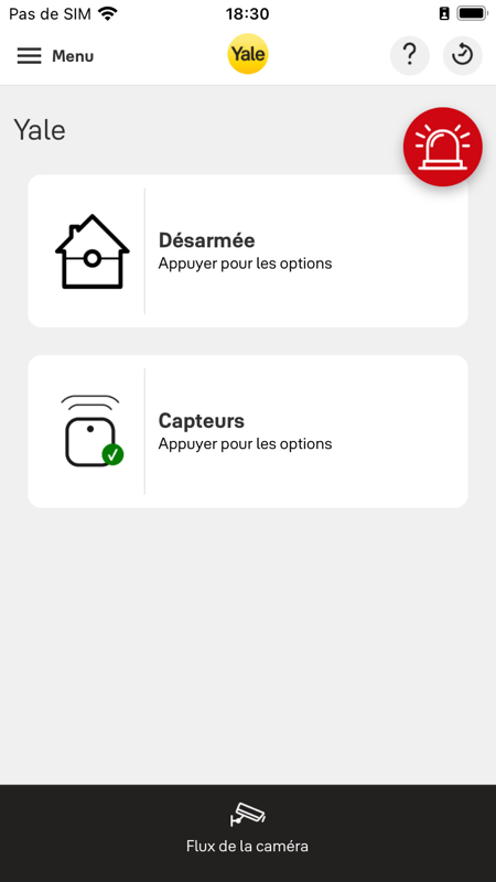

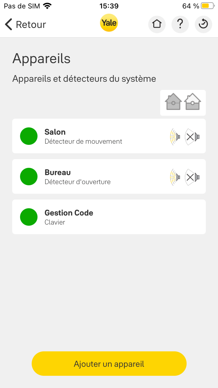

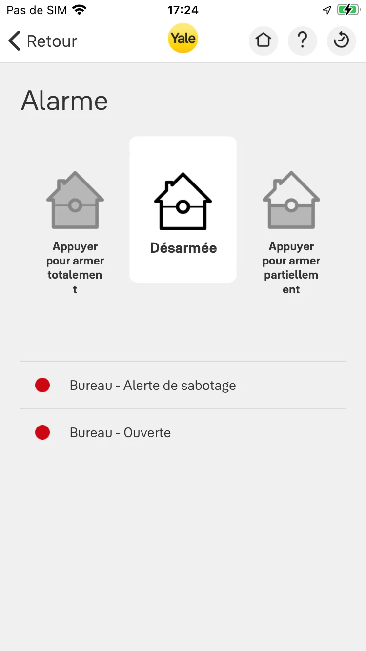

Le menu d'accueil ne pose aucun problème et ne propose que trois options : activer totalement, partiellement ou désactiver la centrale, vérifier l'état des capteurs et enfin activer la sirène en cas d'alerte.

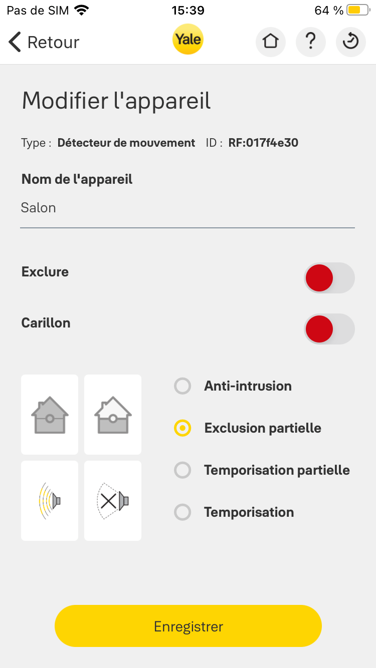

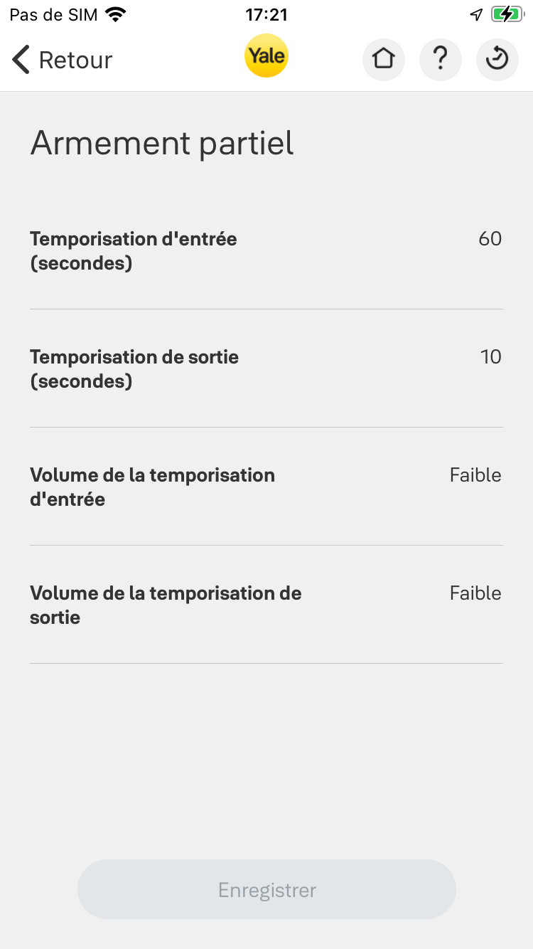

Les choses se compliquent réellement dans les paramètres qui permettent d'assigner différents comportements selon la position des capteurs.
Vous pouvez par exemple passer certains accessoires en armement partiel s'ils sont situés dans votre chambre alors que vous êtes toujours éveillés. Cela vous permet de continuer à évoluer dans votre pièce sans risquer de faire sonner la sirène. Le rez-de-chaussée quant à lui peut être en surveillance active de sorte à vous protéger lorsque vous n'êtes plus dans la pièce.
Les différentes options manquent de clarté, en tout cas d'explications pour comprendre la distinction entre une temporisation partielle et une exclusion partielle, ou encore la différence entre la sirène et le carillon.
Les cartouches donnent bien une indication, mais on aurait aimé un tutoriel plus poussé ou au moins un accès à un manuel d'emploi complet depuis l'application au lieu de tester toutes les configurations pour trouver celle qui nous correspond le mieux.

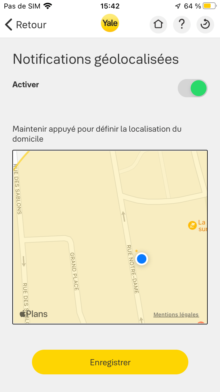

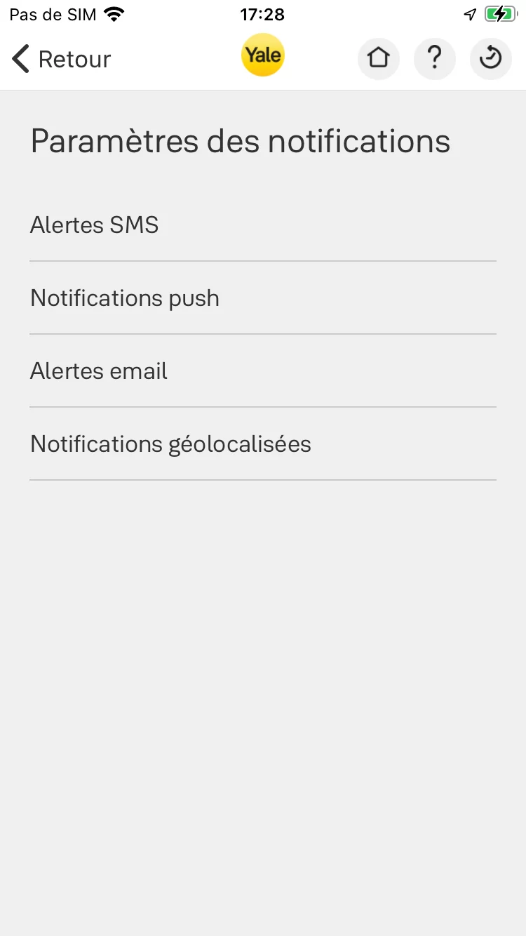

Le volet des notifications permet lui aussi d'agir plus finement sur leur réception et l'utilisation de l'alarme. Si les alertes push et par mail sont bien connues, nous avons apprécié l'ajout d'un mode géolocalisé qui permet de ne recevoir des alertes qu'une fois après avoir quitté le domicile. Dommage là encore que l'on doive farfouiller dans toutes les options pour trouver ce réglage bien pratique.

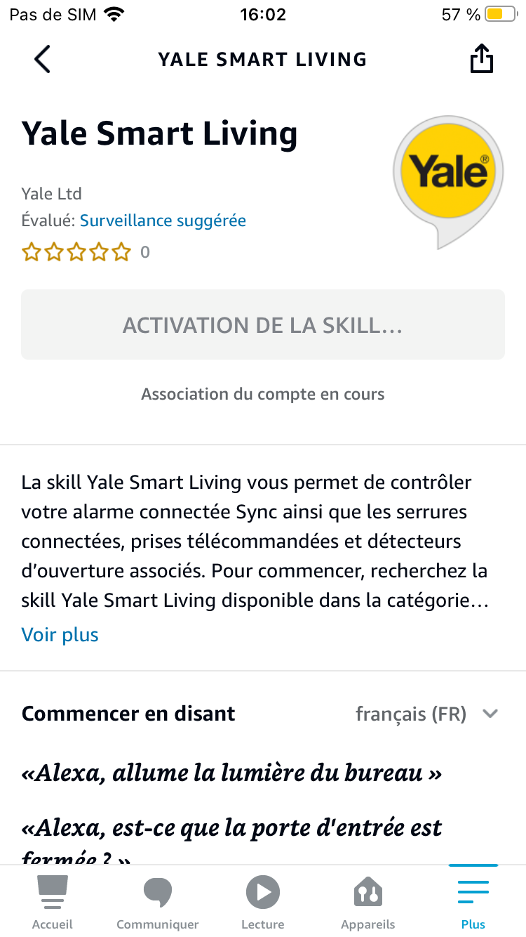

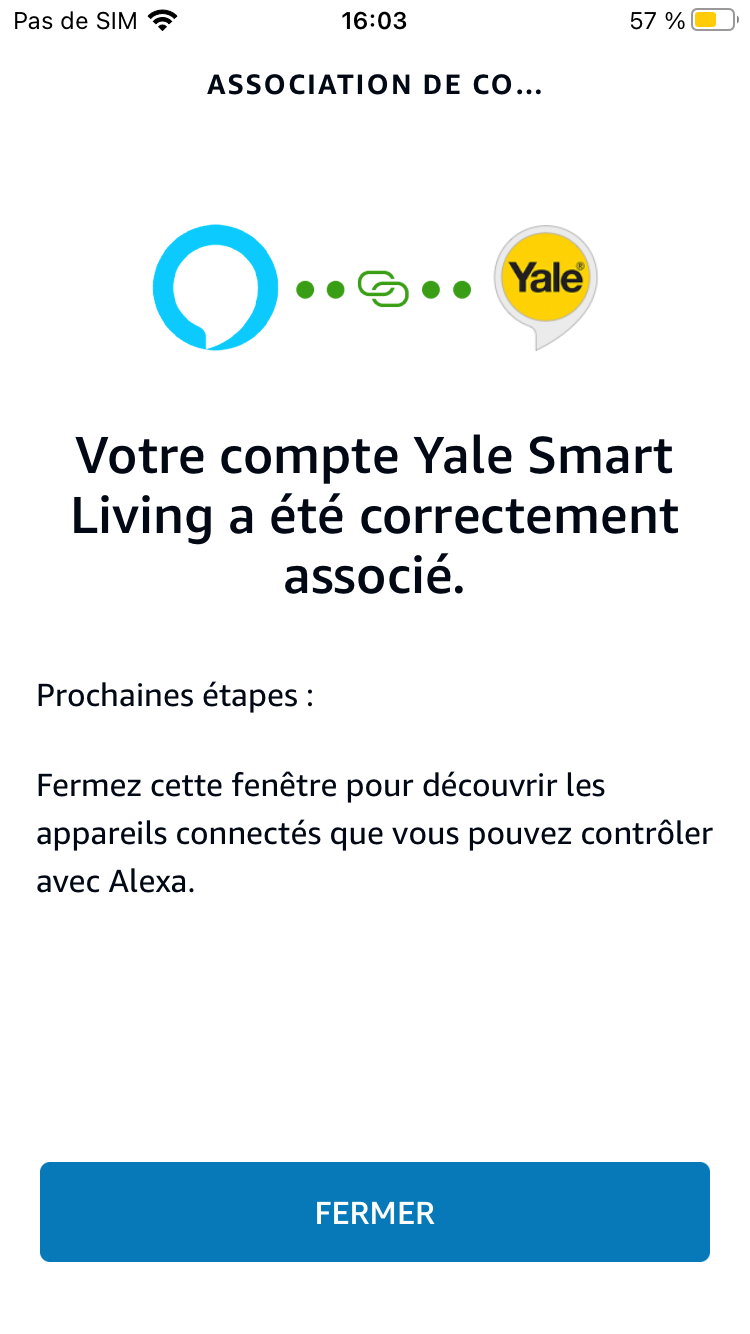

Il est également possible de lier Yale Smart Living Home avec Amazon Alexa, pour activer et désactiver l'alarme depuis l'une des enceintes Echo du géant de la vente en ligne. Un code PIN à quatre chiffres sera exigé à chaque commande vocale.
