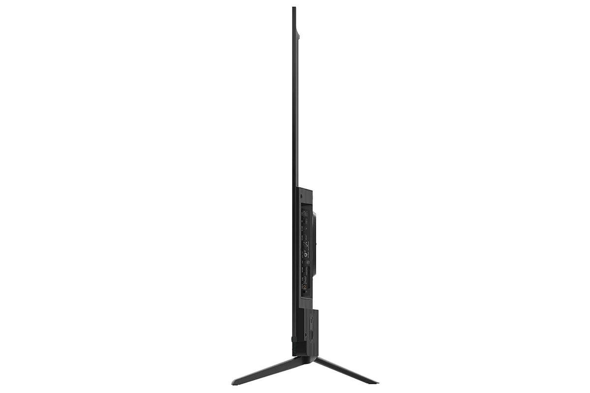

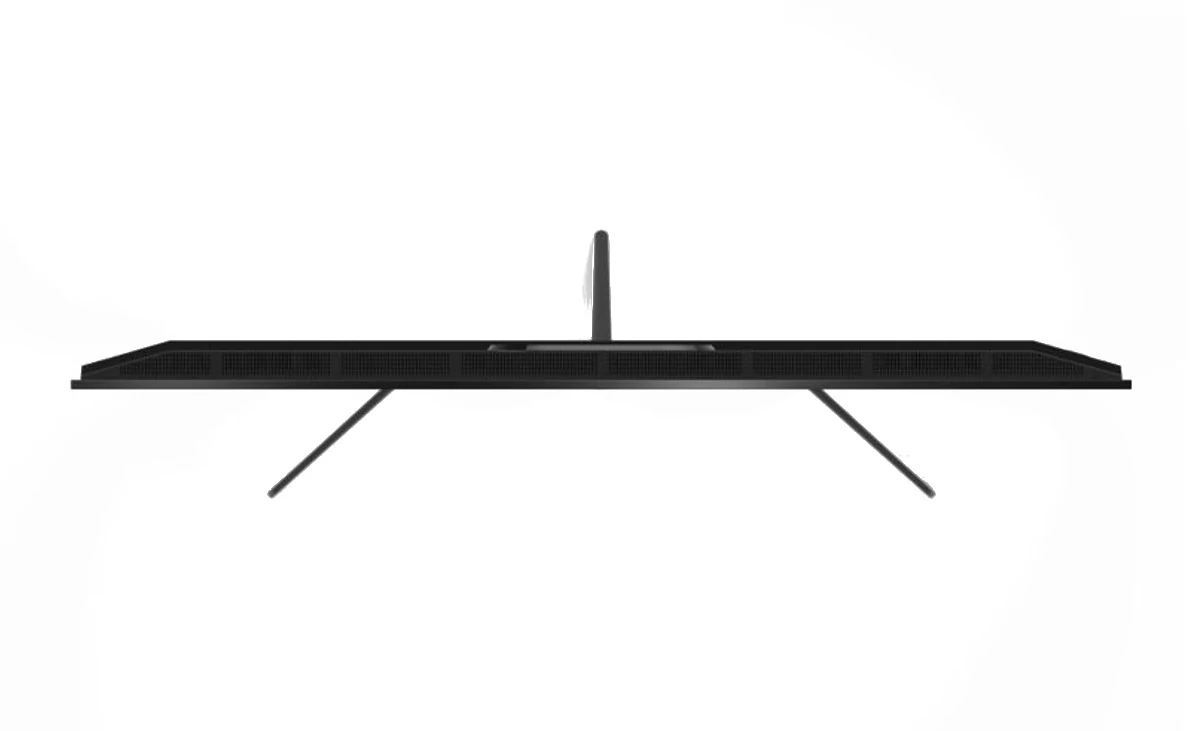

TCL a eu l'idée étrange de poser son C81 sur un trépied. Il n'est pas fait d'un seul bloc, ce sont bien trois morceaux de métal indépendants qu'il faut visser à l'écran. La stabilité est bonne, mais la profondeur totale atteint les 36 cm. Cela laissera peut-être peu de place pour une barre de son sur votre meuble. Ce n'est pas un problème, car le C81 intègre sa barre développée en partenariat avec le japonais Onkyo.

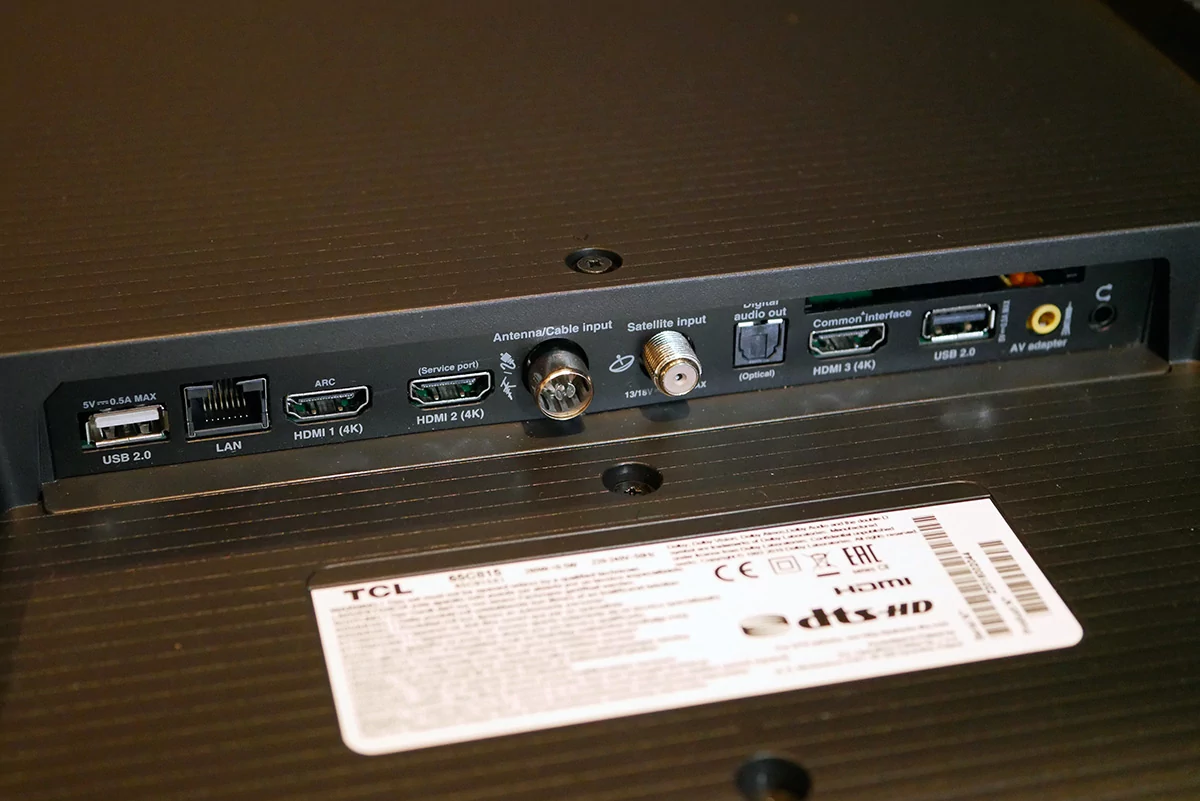

L'ensemble de la connectique est rassemblé sur la tranche gauche de l'écran, vu de l'arrière. Elle comprend la dotation habituelle à l'exception du HDMI : il y a seulement trois entrées alors que les concurrents sont tous à quatre. Est-ce vraiment un problème ? À vous de juger selon vos besoins.

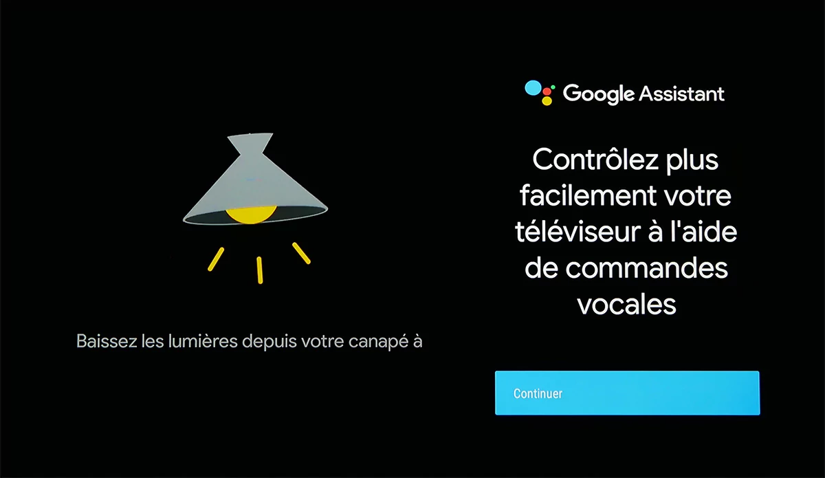

L'installation initiale est assez longue avec de multiples écrans à valider pour tout ce qui concerne le respect de la vie privée et autres conditions d'utilisation. Elle passe en partie par une connexion via votre smartphone.

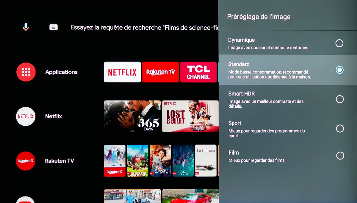

L'interface Android TV 9 est maintenant bien connue avec sa présentation par bandeaux horizontaux personnalisables. Les paramètres du téléviseur sont accessibles via une touche sur la télécommande et apparaissent dans une colonne sur la droite de l'écran. L'accès aux différents réglages est facile et tout est classé assez logiquement pour ne pas trop se perdre.

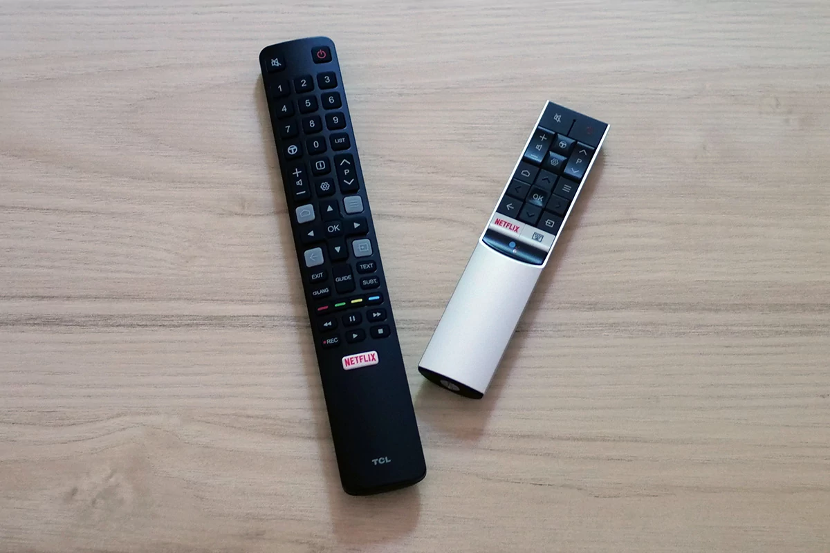

TCL livre deux télécommandes. Une grande en plastique avec beaucoup de touches et une plus petite, en Bluetooth, avec un corps en métal et seulement les commandes essentielles. Les micros de Google Assistant sont intégrés au téléviseur et non pas à la télécommande. La reconnaissance est très bonne. Elle permet de contrôler la plupart des fonctions de la C81 (changer d'entrée HDMI, trouver une app...), même s'il faut accepter le délai entre la compréhension des ordres et leur exécution.

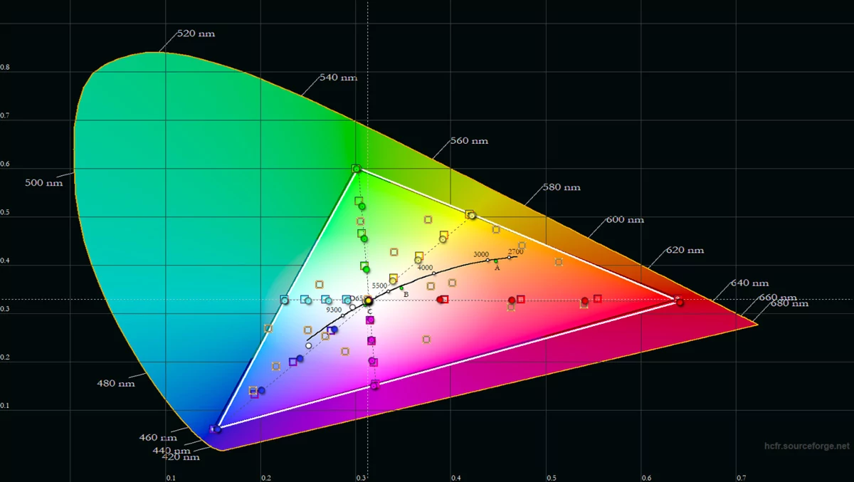

Le diagramme CIE nous permet de voir que tout n'est pas parfait, mais que l'équilibre global est plutôt bon. Il y a de légères dérives qui pourront être rattrapées via les réglages avancés du téléviseur.

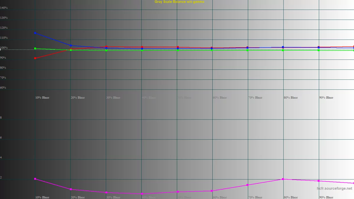

En revanche, ce relevé nous montre qu'il y a un souci du côté du noir où les couleurs dérivent fortement. Des réglages s'imposent pour les plus pointilleux.

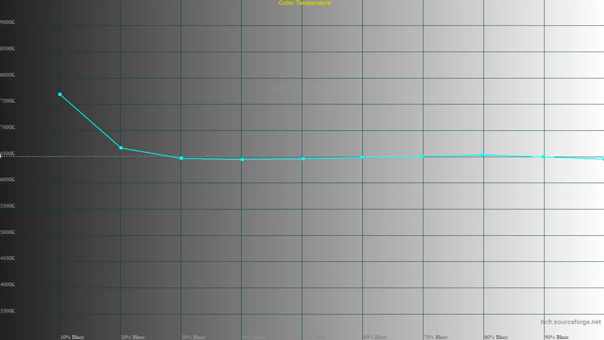

Il en va de même sur la température de couleur qui est dans la norme sur quasiment toute la courbe, mis à part dans les noirs.
Ces défauts ne sont pas forcément visibles sur les films, mis à part le fait qu'il y a un manque de détail dans les zones les plus sombres de l'image. Nous avons pu calmer le bleu et remonter un peu le rouge pour se rapprocher de l'idéal en quelques minutes.
