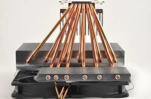

Avec ses 1 565 grammes, c'est le ventirad le plus imposant de ce comparatif. Un véritable poids lourd aux performances hors norme ? Lorsque nous avons extrait le Susanoo de sa boîte la première fois, nous en avons presque rit... Avec le Noctua NH-D14 ou le Silver Arrow de Thermalright, on pensait avoir atteint des sommets en terme d'encombrement. C'était sans compter sur Scythe ! La marque nous délivre ici un ventirad qui fait passer ses concurrents pour des poids plume. Les dimensions parlent d'elles-mêmes : 21 cm de côté, contre 14 cm pour le NH-D14, soit... 50% de plus de chaque côté !

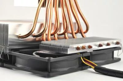

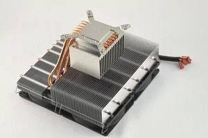

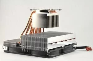

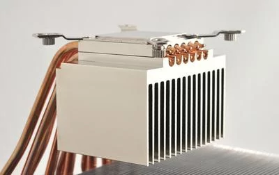

Conséquence logique, la surface d'échange thermique avec l'air est très importante, Scythe faisant usage d'un système à trois radiateurs :
  • le premier est directement en contact avec le processeur et possède une structure tout à fait classique si ce n'est que ses « dents » et sa base sont particulièrement épaisses ;

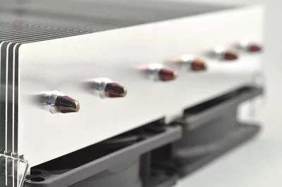

  • le second est le plus imposant et propose 42 ailettes fines, hautes de 5 cm, et traversées par 6 caloducs en cuivre de 6 mm qui conduisent la chaleur depuis la surface d'échange avec le processeur ;

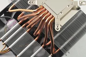

  • le dernier radiateur, plus discret, comporte 26 ailettes de 1,3 cm de haut. Une taille nettement plus raisonnable et pour cause : une épaisseur plus importante aurait entrainé une incompatibilité certaine avec l'ensemble des cartes graphiques. Ces ailettes sont alimentées en chaleur par 6 autres caloducs, ce qui porte à 12 le nombre total de ces éléments.
Notez que tous ces caloducs sont faits de cuivre, tandis que les radiateurs sont en aluminium. Quant à la surface d'échange avec le processeur, elle est constituée de cuivre nickelé.
Au final, le Susanoo dispose d'une surface d'échange thermique impressionnante, sans nul autre pareil. Une surface alimentée par 12 caloducs de 6 mm, un nombre qu'aucun autre ventirad de ce comparatif n'égale.

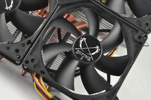

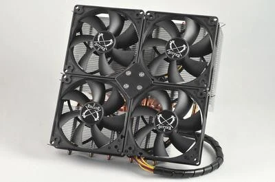

Pour favoriser l'échange de chaleur avec l'air ambiant, Scythe a prévu pas moins de 4 ventilateurs de 10 cm, chacun d'eux fonctionnant en 500 et 2 000 tours par minute. Au total, le débit d'air produit par ces 4 ventilateurs varie de 50 à... 200 CFM (pour Cubic Feet per Minute, unité de mesure pour le débit d'air). Évidemment, les nuisances sonores qui accompagnent cet impressionnant débit sont importantes, bien plus que les 37,7 dB(A) annoncés par Scythe sur la fiche technique du Susanoo.

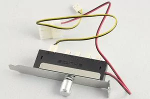

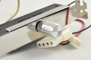

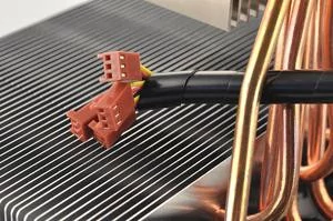

Ces ventilateurs ne sont pas prévus pour être contrôlés par la carte-mère via PWM, puisqu'ils sont équipés d'un connecteur 3 broches. Pour réguler leur vitesse de rotation, il vous faudra utiliser le potentiomètre livré avec le Susanoo.
Branchez vos 4 ventilateurs au dispositif prévu par Scythe, connectez ce dernier à la carte-mère (pour récupérer les vitesses de rotations sur des logiciels spécialisés comme Speedfan) et reliez le potentiomètre à une prise Molex pour alimenter les ventilateurs. Une solution qui aurait été nettement plus intéressante si elle n'était pas placée à l'arrière du boîtier, sur un slot libre (si tant est qu'on dispose d'un emplacement libre !).
Grâce au potentiomètre, on abaisse considérablement les nuisances sonores du Susanoo sans perte significative de performance, ce qui est logique : les ventirads proposant des réservoirs de chaleur les plus important sont ceux dont les performances dépendent le moins de la vitesse de ventilation. Reste que le résultat aurait pu être encore meilleur avec un ventilateur de 20 cm, que le Susanoo était en mesure d'accueillir.

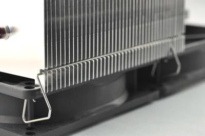

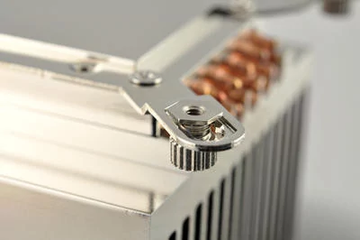

Concernant le système d'attache des ventilateurs, il est double : au centre du Susanoo, quatre vis solidarisent l'ensemble, tandis que des languettes métalliques assurent la fixation sur les côtés des radiateurs. On peut douter de la stabilité de l'ensemble, étant donné que certains angles ne sont pas fixés, mais nous n'avons pas observé de vibrations et autres soucis de cet ordre.

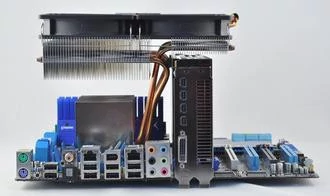

Une installation rendue également complexe par l'obligation de connecter la carte graphique avant le Susanoo, lorsque celle-ci affiche une taille conséquente. De plus, ceux qui possèdent des barrettes de mémoire équipées d'un gros radiateur (comme c'est le cas de nos modules Kingston) devront se passer du premier slot de mémoire. Mais globalement, étant donné la taille imposante du Susanoo, on peut dire que Scythe a plutôt bien calculé son coup : même notre modèle de carte graphique le plus imposant (une Radeon HD 6990) s'est logé sans souci sous le ventirad de Scythe.
D'autant que la taille exceptionnelle du Susanoo, si elle autorise d'excellentes performances (nous le verrons), a également l'avantage d'offrir une solution de refroidissement pour les modules de mémoire, voire même pour la carte graphique.

Deux regrets toutefois : l'emplacement du potentiomètre, à l'arrière du boîtier, est fâcheux, tandis que l'on se demande ce qu'aurait pu donner en terme de performances et de nuisances sonores le Susanoo doté d'un unique ventilateur de 20 cm... Tant qu'à faire dans la démesure, autant y aller jusqu'au bout !
