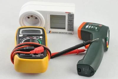

Voici donc notre protocole détaillé en ce qui concerne les mesures de consommation, celles des tensions et celles des températures :
Mise en route de la machine, et Prime95 pendant 1h, afin de faire monter le bloc en température (plus une alimentation chauffe, moins son rendement est important) ;
  • Passage au repos pendant 20 minutes ;
  • Mesure de la valeur sur le +12V au voltmètre ;
  • Mesure de la consommation au wattmètre ;
  • Mesure de la température : moyenne de 4 valeurs prises en sortie d'air, sur le ventilateur (grâce à un thermomètre infrarouge) ;
  • Furmark plein écran tout à fond pour charger la configuration ;
  • On renouvelle alors les mesures de tension, de consommation et de températures.
