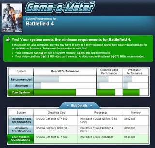

Pour savoir facilement et rapidement si vous pourrez faire tourner Battlefield 4, n'hésitez pas à utiliser les sites capables d'évaluer le comportement de votre machine par rapport aux configurations préconisées par l'éditeur.
Le site Can You Run it? propose par exemple ce service. Une fois sur la page principale, choisissez Battlefield 4 dans la liste déroulante puis cliquez sur le bouton de lancement. Après avoir accepté l'exécution du composant Java nécessaire à la récolte d'informations sur votre configuration, un comparatif avec les configurations minimum et recommandée par l'éditeur s'affichera. Le code couleur vert/rouge vous alertera immédiatement sur les éléments de votre PC pouvant se montrer insuffisants.
Les services Can You Run It? et Game-o-Meter permettent de comparer en un clic votre PC avec les configurations requises par Battlefield 4.
Le service Game-o-Meter utilise lui aussi les recommandations officielles de l'éditeur, mais il les compare avec votre machine de manière un peu moins théorique. Grâce à la base de données 3DMark qui répertorie plus de 20 millions de benchs, l'utilitaire SystemInfo de Futuremark estime la puissance de votre PC ainsi que celle des configurations minimum et recommandée. Les résultats sont alors plus précis qu'une simple succession de oui/non, puisqu'ils prennent la forme de trois barres de performances horizontales (une pour le processeur, une pour la carte graphique, et une générale). Une bonne manière de voir instantanément si l'on dépasse de justesse les recommandations ou si l'on se situe loin devant.

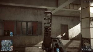

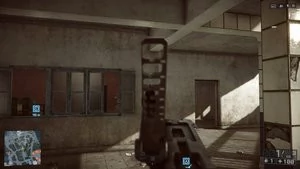

PDC armes
Ce terme désigne le flou qui peut être appliqué aux armes quand on passe en mode visée. Il permet de simuler l'effet de mauvaise mise au point qu'on pourrait observer en situation réelle (l'œil regardant au loin, l'arme qui est près du visage sort de la zone de netteté).
Les chiffres inscrits sur l'arme ne sont plus lisibles lorsque l'option PDC armes est activée.

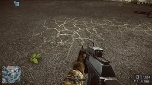

Ce paramètre correspond au bien connu filtrage anisotrope, qui améliore l'apparence des textures affichées de manière oblique par rapport au point de vue du joueur. On peut donc notamment observer son effet sur le sol. Sans filtrage anisotrope, celui-ci devient de plus en plus flou avec la distance. L'impact sur les performances étant très réduit, et l'effet visuel notable, laissez ce paramètre en qualité Ultra.
L'amélioration s'observe assez facilement au niveau de la route, les traces de pneus étant de plus en plus nettes.
Filtrage des texturesFaibleNormalElevéUltra
Images par seconde83837979

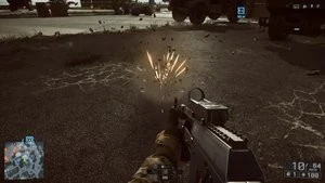

Qualité des effets
Ce paramètre influe surtout sur les effets pyrotechniques, notamment en augmentant le nombre de particules enflammées et la manière dont elles éclairent ce qui les entoure. Si vous ressentez des ralentissements au moment des tirs et des explosions, n'hésitez pas à le baisser.
Avec nettement plus de particules et de débris, les impacts sont plus impressionnants en qualité Ultra.

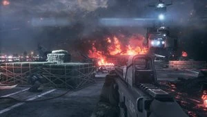

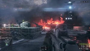

Qualité post-traitement
Avec ce paramètre, on commence à rentrer dans la catégorie "mystères". En l'occurrence, nous n'avons pas été capables de discerner la moindre différence entre les quatre qualités proposées. Il est fort probable que cela ne concerne que des effets ponctuels. En revanche, l'impact sur les performances existe. Si vous êtes un peu juste en ce qui concerne la fluidité, cette option est donc la première que vous devrez baisser.
Qualité post-traitementFaibleNormalElevéUltra
Images par seconde89898383

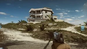

Ici, nous avons le problème inverse : la différence visuelle est notable, mais nous n'avons mesuré aucun impact sur la fluidité. On ne s'en plaindra pas ! Pousser ce paramètre permet d'afficher plus tôt (c'est à dire à une distance plus grande) les versions les plus détaillées de certains objets. Si on le baisse trop, on peut apercevoir le saut entre les modèles les plus bruts et ceux plus riches en polygones.
L'effet s'observe sur certaines parties du bâtiments (notamment la base et la fenêtre de droite), les rochers sur sa gauche, ainsi que les deux plantes et le rocher centraux.

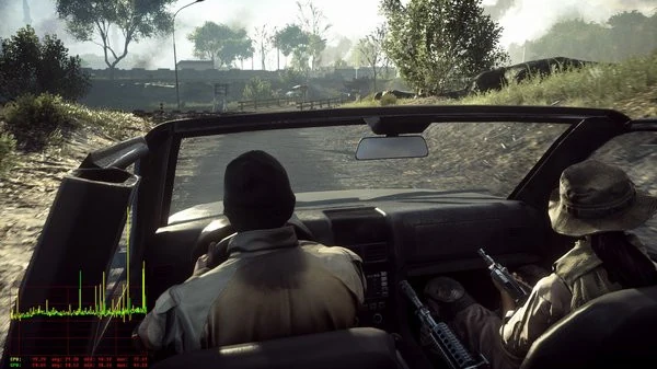

Parmi les outils intégrés au jeu qui permettent de remiser Fraps au placard, figure un compteur d'images par seconde. En utilisant la commande Perfoverlay.DrawFPS 1 le framerate actuel sera affiché en permanence en haut à droite de l'écran. En plus du nombre précis, le code couleur rouge/jaune/vert renseigne immédiatement sur la fluidité du jeu. Utilisez Perfoverlay.DrawFPS 0 pour désactiver le compteur.
Le nombre en haut à droite donne le framerate actuel et sa couleur donne une indication sur la fluidité.
Si vous désirez limiter le nombre d'images par seconde afin d'éviter les chutes trop importantes, utilisez la commande GameTime.MaxVariableFPS suivie du nombre de votre choix (typiquement : GameTime.MaxVariableFPS 60). Attention à ne pas rentrer un nombre trop bas, car cela ferait ramer inutilement le jeu. Pour ôter la limite, entrez GameTime.MaxVariableFPS 0.
Surveiller les performances
Si un simple compteur d'images par seconde ne vous suffit pas, sachez qu'un outil de monitoring plus complet est également intégré au moteur du jeu. Utilisez la commande Perfoverlay.Enable 1 pour l'activer. Un graphique mis à jour en temps réel s'affiche alors dans le coin inférieur gauche de l'écran. La courbe verte correspond à la charge du GPU et la jaune à celle du CPU, les valeurs étant exprimées dans les deux cas en millisecondes par frame.
Surveillez facilement les performances du jeu grâce à la commande "Perfoverlay.Enable".
Si jamais cet outil ne s'affiche pas malgré l'utilisation de la commande dédiée, c'est certainement que vous l'avez fait disparaître en jouant inconsidérément avec les autres commandes de console. Taper Perfoverlay.DrawGraph 1 devrait alors résoudre le problème.

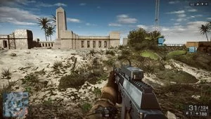

En solo comme en multijoueurs, Battlefield propose de sublimes graphismes qui se rapprochent encore un peu plus du photoréalisme, ainsi que des décors plus destructibles que jamais. Ce genre de performances établit évidemment un nouveau standard, auxquels les prochains jeux et moteurs graphiques devront être confrontés. Et il nous donne un avant-goût de l'avenir, puisqu'en informatique le temps finit quasiment toujours par transformer l'exception élitiste en norme. Cette vision du futur concerne également les consoles de nouvelle génération, mais d'une manière nettement moins enthousiasmante cette fois.
Si les architectures de la PS4 et de la Xbox One ne sont pas encore pleinement maîtrisées par les développeurs, on sait qu'elles se rapprochent énormément de celle d'un PC. La progression graphique qui a généralement lieu tout le long de la durée de vie d'une console risque donc d'être moins visible que pour les générations précédentes. Et c'est là qu'on est en droit de s'inquiéter, car que ce soit sur la machine de Sony ou celle de Microsoft, la version console de Battlefield 4 n'arrive pas à la hauteur de la mouture PC.
Au programme : plus d'aliasing, des textures moins détaillées et, surtout, une résolution qui ne décolle pas par rapport à la génération précédente. Sur Xbox One, Battlefield 4 tourne en 720p (upscalé en 1080p histoire de faire bonne figure) tandis qu'il atteint le 900p (toujours upscalé en 1080p) sur PS4. Si de tels sacrifices, consentis afin d'assurer en permanence (ou presque) les 60 images par secondes, étaient quasiment systématiques sur la génération précédente, on ne s'attendait pas forcément à y avoir droit aussi sur la nouvelle. Sachant que le Frostbite 3 sera utilisé sur tous les prochains gros jeux d'Electronic Arts (Dragon Age : Inquisition, Mass Effect 4, Mirror's Edge 2...), le PC n'a pas fini de jouer les gros bras !
