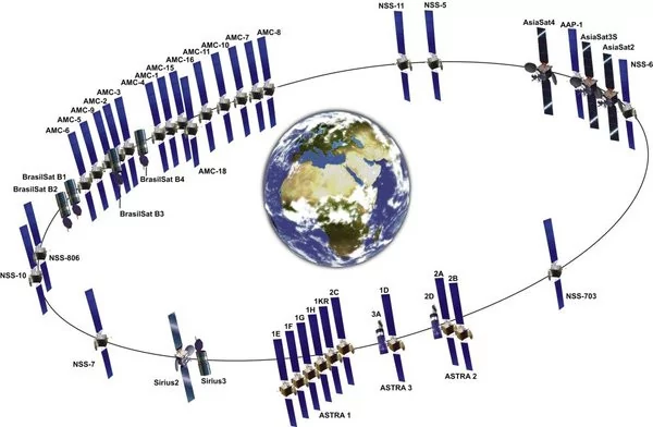

Pas de place dans l'espace ?
Pour diffuser des chaines de télévision ou fournir des services Internet, les opérateurs satellite sont obligés d'utiliser des satellites géostationnaires. En clair, ce terme signifie que leur vitesse de rotation leur permet de rester constamment alignés avec une même surface géographique terrestre (le satellite fait un tour de terre en un jour). Si l'on ne respectait pas cette condition, le client final serait obligé de réajuster sa parabole en permanence. Quel est le rapport avec le titre de ce paragraphe ? Simple : autour de la terre, un seul et unique rayon permet d'atteindre cette vitesse de rotation tout en conservant une orbite stabilisée par l'attraction terrestre. Il est donc impossible de placer un nombre infini de satellites géostationnaires. Etant donné que cette orbite est unique et qu'il existe un certain nombre d'opérateurs satellite dans le monde, les places sont rares.
Pour aller plus loin
  • Depuis la terre, un satellite géostationnaire paraît immobile.
  • La distance qui sépare un satellite géostationnaire du centre de la Terre est de 42 164 km.
  • La distance qui sépare un satellite géostationnaire de la surface de la Terre est de 35 768km
