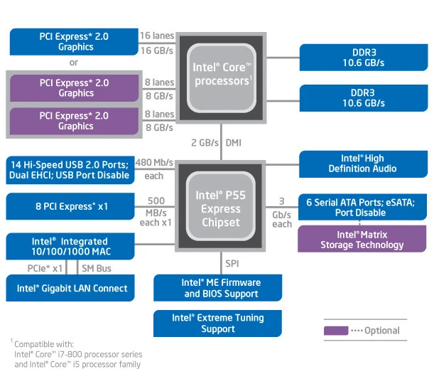

Chipset P55
Nous en parlions auparavant, le P55 est en réalité un southbridge (ICH10R). Ce dernier est relié directement au processeur par un bus DMI proposant une bande passante de 1 Go/seconde dans chaque sens, à la manière des chipsets précédents d'Intel. Une bande passante qui peut paraitre extrêmement réduite à l'échelle des périphériques modernes. Et même si la connectivité du P55 est un peu d'arrière garde, il est théoriquement possible - n'en déplaise à Intel - de saturer ce lien.
Pour rappel le P55 propose :
  • 6 ports Serial ATA 2.0 (300 Mo/sec)
  • 14 ports USB 2.0
  • 8 lignes PCI Express 2.0 “demi vitesse”
  • Interface vers un contrôleur réseau Gigabit ethernet
  • Interface vers un contrôleur HD Audio
Un mot sur les lignes PCI Express additionnelles, si elles sont bel et bien de type 2.0, techniquement elles ne fonctionnent qu'à la vitesse d'une ligne PCI Express 1.1, soit 250 Mo/seconde dans chaque sens.
Le second port graphique
Les cartes mères du marché intègrent généralement un second port PCI Express 16x. Et là, attention car tout n'est pas aussi simple qu'il n'y parait. Techniquement les ports graphiques sont asservis par les 16 (vraies) lignes PCI Express 2.0 du processeur. Ce dernier est capable de gérer au choix un port 16x ou deux ports en mode 8x, compromis habituel fait pour les technologies SLI et Crossfire sur les cartes mères milieu de gamme. Le switch 16x/8x a cependant un cout, résultat, les cartes mères d'entrée de gamme ne sont pas câblées ainsi. Elles câblent en permanence les lignes du processeur vers le port 16x principal (pour la carte graphique) et le second port est câblé... sur le chipset P55 par un lien 4x.
Et bien entendu, les lignes PCI Express du P55 fonctionnant à demi vitesse, ce port 16x « physique », câblé en 4x, dispose réellement de la bande passante d'un port PCI Express 2.0 2x ! Si l'on rajoute cela au fait qu'il faille passer par l'interconnexion DMI, autant dire que ces cartes sont à éviter comme la peste pour les solutions Crossfire et SLI. On notera au passage que si le Crossfire est officiellement supporté, aucune des cartes que l'on vous présente ne dispose de la « licence » SLI (le constructeur de carte mère doit s'acquitter d'une licence auprès de Nvidia pour que les pilotes autorisent le fonctionnement en SLI). Etant donné la non-aptitude de ces cartes mères à la gestion de deux cartes graphiques, on ne perd rien.
