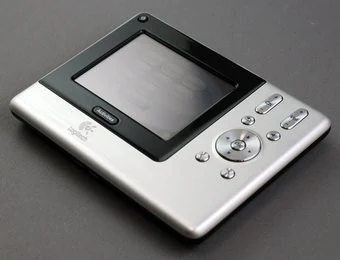

Logitech Harmony 1000 : une télécommande racée et extra-plate
Niveau design, la Harmony 1000 de Logitech en met tout de suite plein la vue. Ultra compacte, grâce à une épaisseur ne dépassant pas le centimètre, elle revêt un habillage en aluminium brossé du plus bel effet alors qu'on découvre en la retournant une surface mate au toucher doux des plus agréables. Hébergeant un écran couleur tactile de 9 centimètres de diagonale, la télécommande est affublée d'un minimum de boutons, tous rétroéclairés, avec un bouton de mise en veille, un bouton d'activités situé juste sous l'écran, un bouton muet, un bouton retour arrière, une croix de direction avec touche OK en son centre, deux boutons fléchés et deux boutons pour changer de chaîne ou encore régler le volume. En tout et pour tout, l'Harmony 1000 offre donc un total de 10 touches, soit deux de plus que la Pronto de Philips. Il faudra donc vous habituer dès les premières heures à contrôler vos périphériques non plus en pressant des boutons mais bien en utilisant vos doigts sur l'écran tactile de l'Harmony 1000.
Intégrant une batterie rechargeable Lithium-Ion, batterie qui reste d'ailleurs accessible pour l'utilisateur au contraire de celle de la Pronto, l'Harmony 1000 dispose d'une fenêtre infra-rouge sur sa tranche avant et d'un connecteur mini-USB sur son flanc gauche, masqué par une protection en caoutchouc. Une seconde fenêtre infrarouge, hébergeant le capteur d'apprentissage est présente sur l'autre rebord de la télécommande. Livrée avec un socle, l'Harmony 1000 se glissera sur celui-ci pour recharger sa batterie. Tout comme sur sa précédente télécommande haut de gamme, Logitech retient pour l'Harmony 1000 le détecteur de mouvement pour la mise en route en l'extinction de la télécommande. Il suffit de la saisir pour la mettre en route alors qu'elle s'éteint toute seule au bout de quelques secondes, aucun bouton de mise en marche n'étant proposé.
