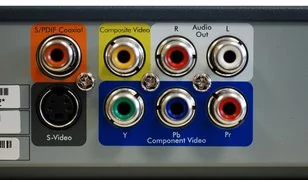

Livrée dans une boîte énorme, presque aussi grosse que celle de l'Acer Aspire Idea 510 (c'est dire !), l'EVA700 est une platine plutôt imposante. Du reste, les équipes de Netgear ne semblent pas franchement avoir soigné le design qui est dans l'ensemble assez froid. Grise, la façade de l'EVA700 propose simplement un port USB en Mass Storage et un connecteur jack pour le casque. La connectique arrière est en revanche assez fouillée même si l'on regrette l'absence de port HDMI ou de connecteur DVI. Animée par un composant Sigma Designs EM8620L-LF, la platine dispose de son propre contrôleur réseau sans-fil mais il s'agit, malgré la présence de deux antennes, d'un simple circuit i802.11g en 54 Mbps donc. Inutile donc d'espérer mettre à profit le Wi-Fi pour les flux vidéo en haute définition. A première vue, l'EVA700 ressemble donc à un copier/coller du ShowCenter 200 de Pinnacle (voir notre test), Netgear proposant un matériel quasiment similaire à celui de Pinnacle pourtant sorti il y a maintenant presque deux ans. Le fabricant vient toutefois d'annoncer l'EVA8000, une platine qui succédera dans le courant de l'année à l'EVA700 et ajoutera notamment une sortie HDMI, mais pour le moment cette platine est encore en phase de développement.
Connectique arrière de l'EVA700

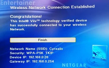

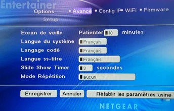

Lors de son premier démarrage, l'EVA700 vérifie la connectique réseau et, si le câble Ethernet n'est pas raccordé, elle active automatiquement le contrôleur Wi-Fi intégré et vous propose de vous guider dans sa configuration via un assistant. Charge à vous ensuite de sélectionner le bon réseau et de saisir le mot de passe WEP ou WPA (et WPA2), un exercice difficile vu que pour seul moyen de saisie disponible n'est autre que la télécommande. Si par défaut les menus de l'EVA700 s'affichent en anglais, vous pouvez activer le français ce qui vous permettra par la suite de naviguer notamment dans les paramètres de sortie. La sortie YUV peut être paramétrée en 720p ou 1080i, mais ce dernier mode provoque un scintillement inacceptable sur notre écran, scintillement qui nous à fait redescendre en 720p pour profiter d'un affichage à peu près correct. On notera au passage que l'activation de la sortie YUV se fait exclusivement par le menu de configuration de l'EVA700 ce qui implique le raccordement d'un écran en analogique pour effectuer le bon réglage.
Une interface austère... même pour la première configuration !

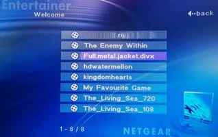

Au démarrage, la platine permet soit d'accéder aux radios Internet soit de se connecter au PC serveur lorsque celui-ci est démarré et reconnu (il faut en général quelques instants pour le voir apparaître dans la liste des serveurs). Une fois la connexion établie avec le PC, la navigation s'effectue par type de médias (musique, photos, vidéos, etc.) et il n'est hélas pas question de profiter de la moindre vignette représentant le contenu de vos médias. Non, l'utilisateur a droit à d'austères lignes listant les fichiers même lorsqu'il s'agit de simples photographies. Rendons justice à Netgear en précisant qu'en fonction de la catégorie de médias, une classification par sous dossier est disponible, une fonction qui dépend il est vrai de Windows Media Connect.

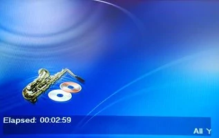

Navigation dans les médias et lecture MP3
