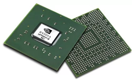

Pour pouvoir bénéficier du SLI, il faut tout d'abord disposer d'une carte mère équipée de la version SLI du chipset nForce 4. Celle-ci est identique en terme de fonctionnalités au nForce 4 Ultra, à l'exception de la configuration du contrôleur PCI-Express sur laquelle nous reviendrons un peu plus loin. Le nForce 4 SLI se présente physiquement comme son petit frère, NVIDIA ayant conservé le principe de regrouper au sein d'un seul composant le northbridge et le southbridge, les Processeurs AMD K8 intégrant leur propre contrôleur mémoire. Il supporte donc les processeurs Athlon 64 grâce à l'exploitation d'un lien HyperTransport 5x de type 16/16 et gère le PCI-Express. Tout comme le nForce 4 Ultra, le nForce 4 SLI dispose d'une vingtaine de lignes PCI-Express à la différence que celles-ci sont configurées différemment. Rappelons tout d'abord que NVIDIA a architecturé son support PCI-Express autour de quatre contrôleurs, supportant chacun un périphérique, ce qui fait qu'en pratique sur un nForce 4 Ultra seules 19 lignes sont réellement exploitables. Là où 16 lignes sont affectées sur le nForce 4 Ultra à la seule gestion du port PCI-Express 16x dédié au graphique, le nForce 4 SLI attribue huit lignes par port graphique au moyen d'une carte de configuration au format SO-DIMM qui monopolise d'ailleurs une ligne PCI-Express. Chacun des deux ports graphiques ne fonctionne donc pas en mode 16x comme on pourrait le croire, mais en 8x. Du coup, leur bande passante théorique tombe à 2 Go/s dans chaque sens, le PCI-Express fonctionnant de manière bidirectionnelle.

Toutefois, cette réduction de la bande passante ne devrait pas être réellement handicapante, bien peu de jeux ou applications 3D sachant tirer profit des 4 Go/s de bande passante offerts par l'implémentation 16x du PCI-Express. Le nForce 4 SLI peut également fonctionner en mode PCI-Express 16x, mais dans ce cas avec une seule carte graphique. Il faudra tout simplement changer l'orientation de la carte de configuration s'insérant entre les deux slots PCI-Express 16x de la carte mère pour profiter d'un recâblage en 16x du slot PCI-Express principal. Petit inconvénient, le nForce 4 SLI ne gère qu'un nombre restreint de ports PCI-Express 1x avec seulement trois connecteurs supportés dans le meilleur des cas. Et encore en mode de fonctionnement SLI, c'est-à-dire avec deux Cartes Graphiques, seul un connecteur PCI-Express 1x peut être exploité sans compter qu'il peut être condamné du fait de la place prise par les cartes graphiques en question.
