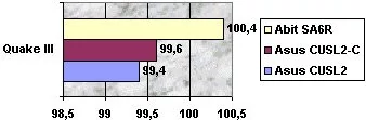

Afin de vérifier si les performances offertes par le chipset i815E et le chipset i815EP étaient belles et bien équivalentes nous avons effectué quelques benchs sur les configurations suivantes :
Cartes mères : Asus CUSL2 , Asus CUSL2-C, Abit SA6R
Processeur : Pentium III 800EB
Mémoire : 128 Mo de SDRAM PC133
Carte graphique : Abit Siluro GeForce2
Carte son : Sound Blaster Live !
Disque dur: DTLA 30 Go
Voici les résultats que nous avons obtenu à l’aide des trois cartes mères sous 3D Mark et Quake III en 640*480*16 afin de ne pas être limité par les performances de la carte graphique :
Comme vous pouvez le constater, la différence de performances entre les trois cartes tient dans un mouchoir de poche. Le chipset i815EP offre donc, comme on pouvait s’y attendre, les mêmes performances que le chipset i815E.
