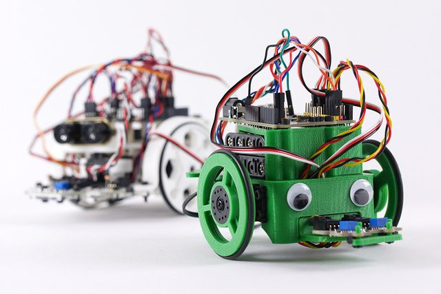

Ces robots sont commercialisés en kit. Ils comprennent des pièces de châssis en plastique imprimé, des composants électroniques et une documentation. L'objectif, c'est d'abord de les assembler, comme des Meccano, pour ensuite les programmer, tout en se familiarisant avec les différents composants (capteurs, moteurs, modules de communication, LED, etc.). Tout repose sur deux plateformes centrales : DIWO, considérée comme l'école BQ de makers, et bitbloq.BQ.com, l'interface de programmation simplifiée des PrintBot. Dit autrement, on trouve la théorie sur Diwo (explications, tutoriels, modèles, cours de programmation, etc.), et on la met en pratique sur Bitbloq.
BQ PrintBot4
Les robots sont au nombre de trois pour l'heure : Renacuajo, Beetle et Evolution. Ce sont des véhicules roulants qui ont chacun leur spécialité et leur niveau de difficulté, tant à monter qu'à programmer. Le premier est capable de suivre une piste de manière autonome, le deuxième dispose d'une pince pouvant attraper des objets, le troisième est capable de se déplacer tout seul en évitant des obstacles. Chacun de ces robots peut être personnalisé, en ajoutant des composants et/ou en modifiant des comportements via le programme.

Nous nous sommes toutefois heurtés à un petit défaut d'impression sur la plateforme avant du Renacuajo, empêchant de placer les deux capteurs infrarouge côte à côte comme demandé. Il nous a fallu corriger cela au cutter, à défaut de lime sous la main. Aussi, la présence d'un adulte s'impose à nos yeux, au moins comme témoin, histoire de fournir l'assistance nécessaire en cas de besoin. Le têtard (renacuajo en espagnol) a été monté en un peu moins de 30 minutes, l'Evolution, plus complexe, en 1 h environ.
