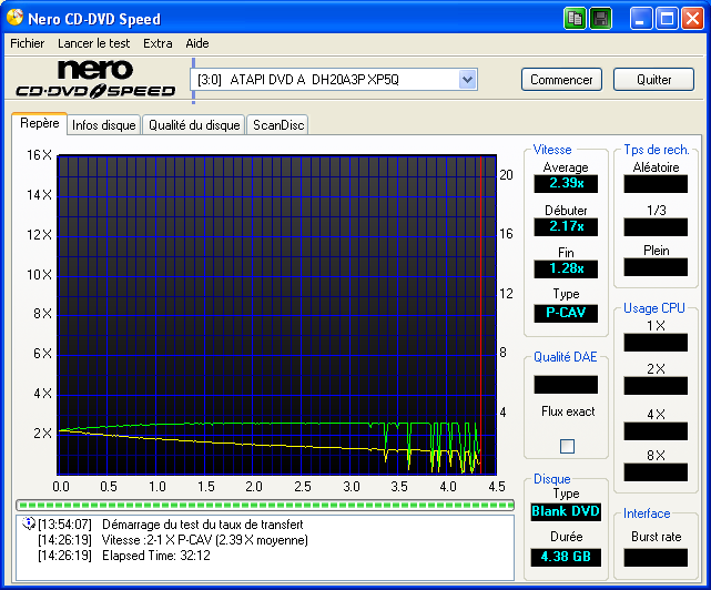

voila jai fait le test ca ma donné ca
alors ca mrque gravure a 2 x alors que qd je grave je peu selectionner 20 x dailleur avant je gravai a 20 x... Mes dvd sont des 16x
la vitesse de gravure est à décidée par ton logiciel de gravure... il n'est pas conseillé de laconfigurer manuellement..
quelle "age" a ton graveur?
beh je nai pas configuré manuellement, jai touché a rien.. Jai essayer plusieur logiciel ca me fai tjs pareil -_- mon graveur a 2 ou 3 mois...
