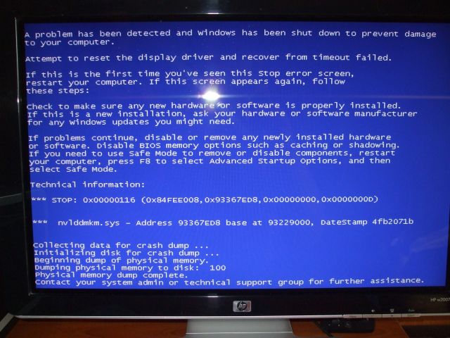

une photo de l'ecran

je viens de démonter le pc et bonne nouvelle la CG est séparé de la CM,par contre l'alim est de 300W de marque inconnue
avant d'avoir u l'écran bleu j'ai eu une sorte de bouilli de pixel vert puis un message d'erreur en bas a droite à propos de la carte graphique
en mode s'en échec il marche impec pas un souci
je pense vraiment qu la CG est cuite

Si j'en lis le message : ''Attempt to reset the display driver and recover from timeout failed'' c'est un problème de driver.
Tu as essayé de mettre les drivers à jour ?

au niveau driver la carte graphique est à jour ,j'ai du le faire en mode sans échec,mais ca n'empêche pas le problème,ça le faisait avant la réinstallation
enfin je préfère corriger le problème si c'est possible
Vu qu'après une réinstall de Windows cela à fonctionner pendant 2 jours, je pense plutôt fortement à un problème de HDD, les cluster ayant été "rafraichi" par la réinstall.
Et il suffit qu'un drivers soit sur un cluster deffectueux pour avoir ce genre de message. A ta place je ferait :
- Controle visuel des condos de la carte mère, le dessus doit être plat et pas bombé
- Un test avec seatools du HDD, en générique long
- Un test avec memtest, mais pas un passe, une petite vingtaine
- Ensuite viré la carte graphique dédié et tester avec l'intégré
- Et seulement si tout ça est ok penser à l'alim.

et je fait en mode sans echec seatools et memtest86+ poue qu'il ne plante pas ?
Edité le 02/08/2012 à 21:22
Non le mieux c'est carrément de graver l'iso de chacun des deux utilitaire, et de faire le test en bootant les CDs. Comme ça t'a pas de partie du HDD ou de la RAM inaccéssible car réservé au système.
Si tu fait ça dans l'ordre tu aura testé tout ton PC en pas longtemps, donc tu arrivera fatalement au bon diag
Pour la carte graphique justement vire la carte séparé, c'est rare de ne pas en avoir d'intégré. Par contre y'a peut-être un cache en plastique qui masque la prise à l'arrière.
